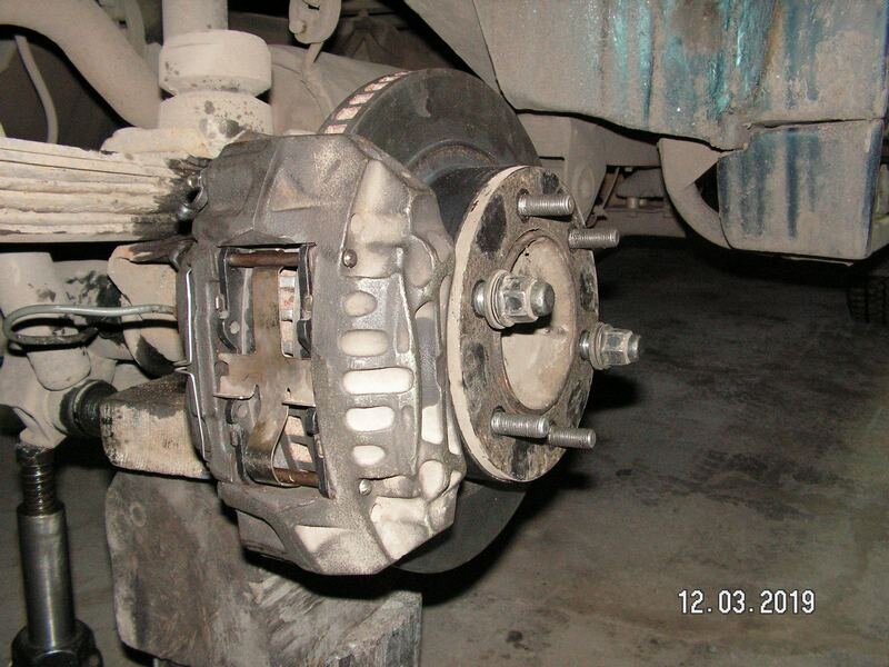

@andreyka.31 Два конечно лучше одного. А четыре поршня еще лучше. У меня стоят спереди и сзади четырех-поршневые суппорта.

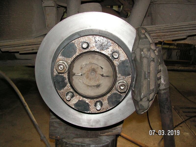

@tixon   странно, спокойно передние на юз срываю. Стоят родные однопоршневые. У тебя колодки полностью на диск попадают? а то помнится там 3или 4 типа скобы идёт.

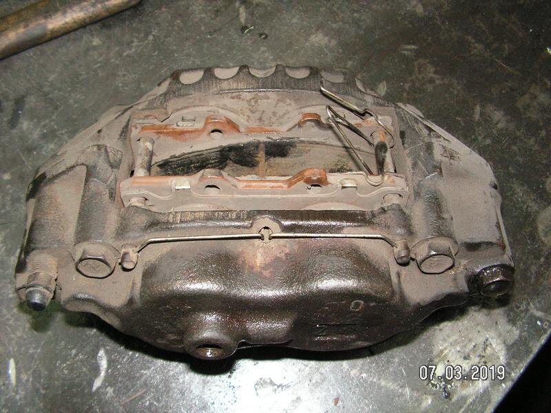

@andreyka.31 хуже, в два раза больше шанс, что поршень закиснет. Вон @михалыч алт  выложил фотку как колодка  прижималась, на 4поршневых, полубоком.
@Lekar Ничего подобного. Колодка не прижималась полубоком. Это старые колодки (для примерки) немного заляпаны грязными руками.
