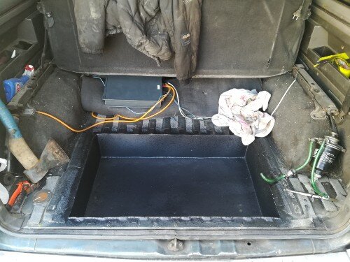

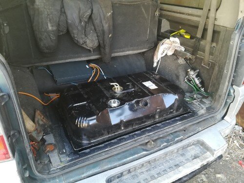

Сделал шаблон бака. Буду варить из нержи 1.2мм. Если кому интересно,могу выложить чертеж с размерами.

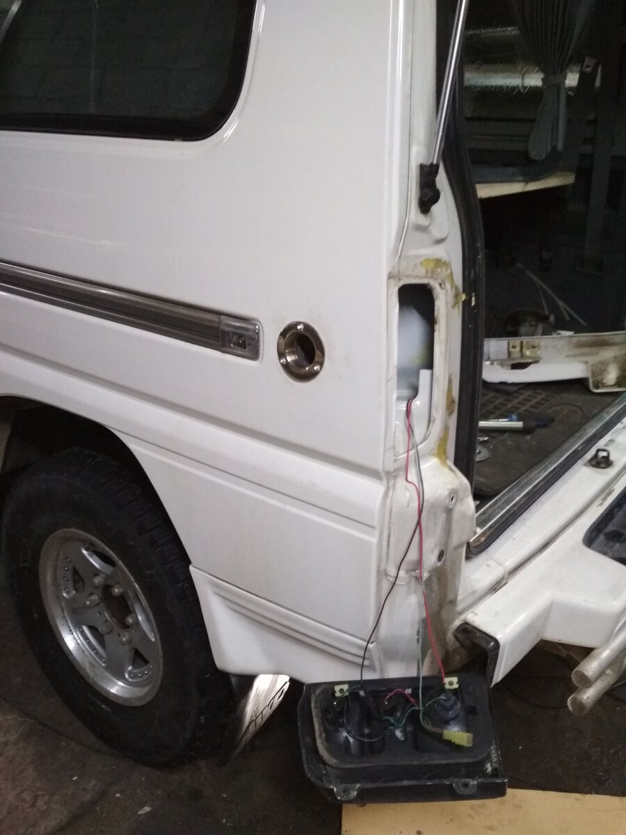

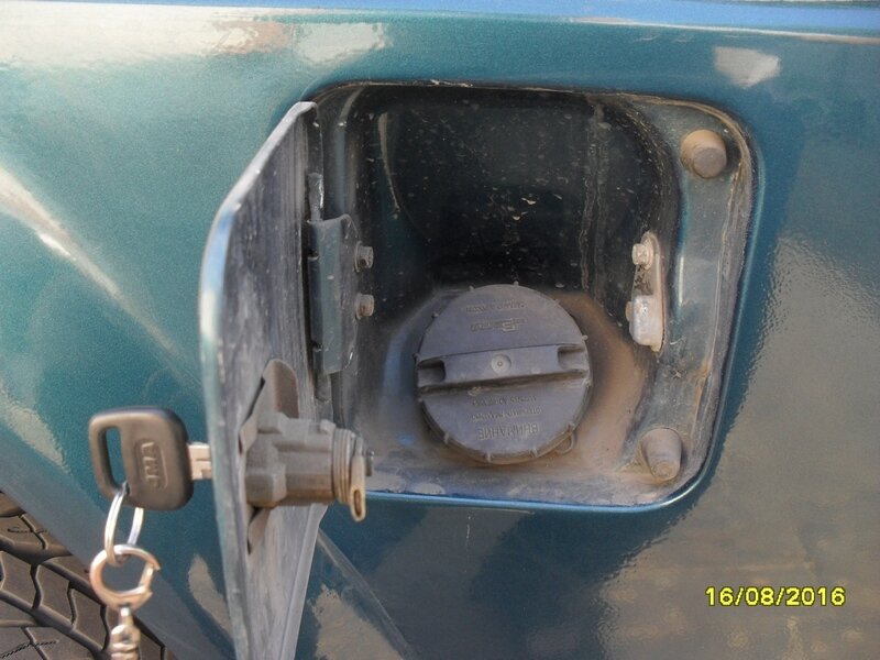

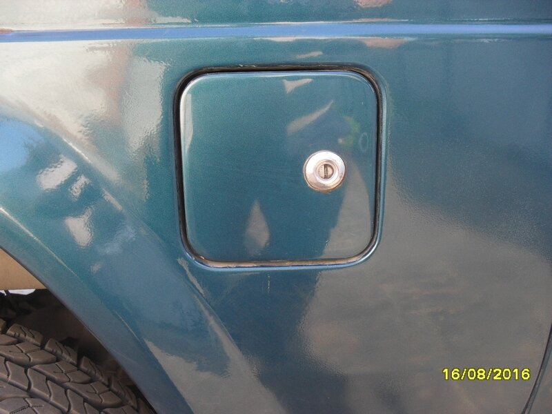

Лючок от мото Хонда. Приварил горловину. Будет стоять в заднем крыле.

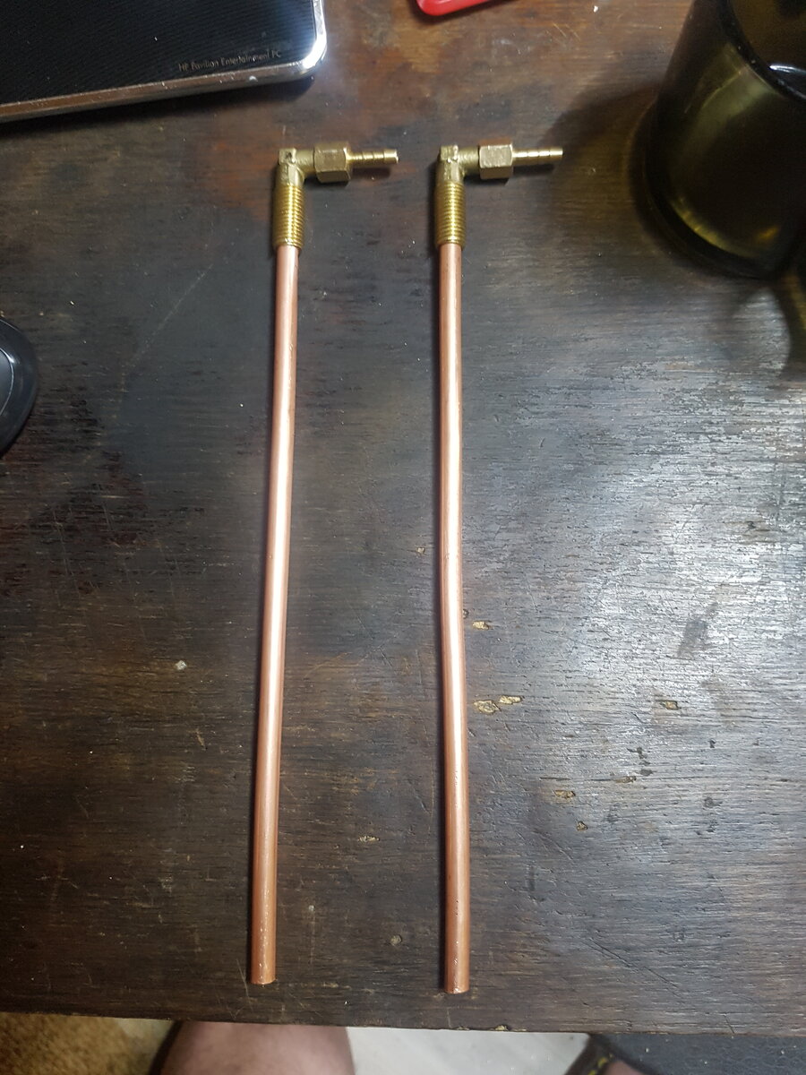

Изготовил два топливозаборника. Для сухой и мокрой Вебасто. Уложился в 300 рублей за оба. Потратил 30 минут на доработку. Родной Вебасто топливозаборник стоит 1800р.-один. За что спрашивается?

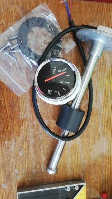

Датчик заказал вот такой

@Яков77 выскажу свое мнение . оно не обязательно верное . просто совет -
форма ,мне кажется низковат ,если не планируешь скакать по карельским камням ,то норм.
материал -на мой вкус алюминий лучше . но если нерж. отогни полки пару см. на 45 градусов . чтоб не было стыков под 90 градусов .  нерж хрупкая около швов.а бак постоянно играет . и перегородки не забудь.
все таки автономки лучше кормить из отдельного бака. чтоб в мороз можно было керосину добавить .
этот доп бак летом может быть резервным.
датчик . - а почему не мицубовский ? можно взять сам датчик от паджеро ,спорта ,лансера . они все на 110 ом
или вазовский . то же самое что китаец ,но можно всегда найти если сломается .
в горловину не забудь трубку для выхода воздуха вварить.
а в общем подход грамотный.

Ну может и прав,но нержа куплена,датчик заказан. А качеством соляры проблем вообще нет никаких. Да и по рации и так узнаю,где лучше заправиться. Многие грузовые продают дизельку на заправках. Выгода 10р. с литра. Отдельный бак на 7литров хотел поставить в аккумуляторный отсек,но передумал. Там теперь живет штатно двухпоршневой компрессор.
