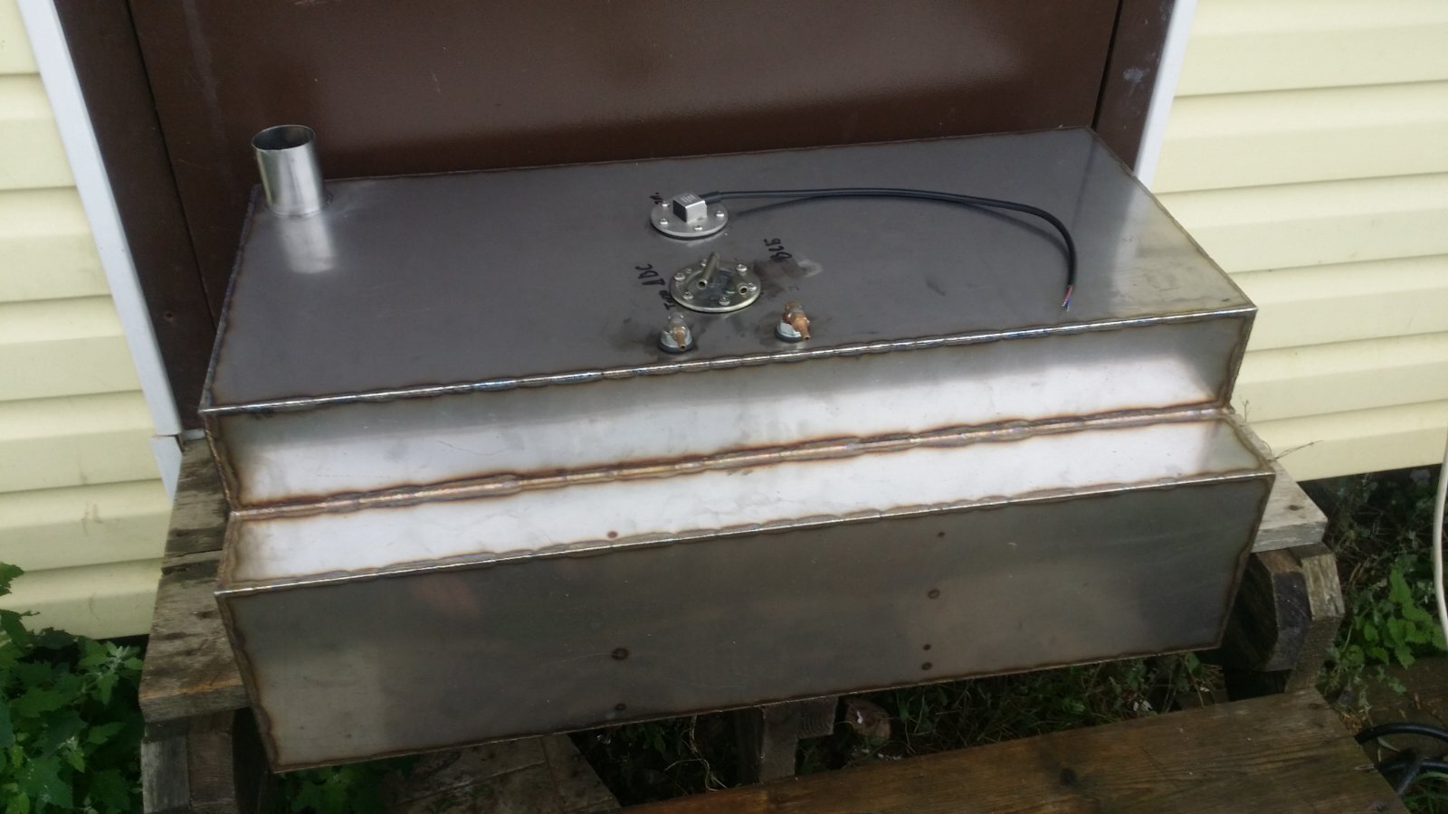

Самодельный бак на кирпич

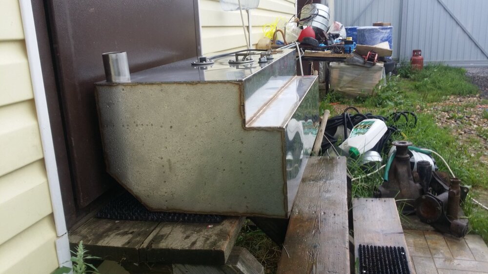

@Яков77 красиво конечно ,но напрасно моего совета не послушал ,про отогнутые кромки .
теперь есть риск , трещин у швов .
пока не закрыл ,поставь несколько косынок ,чтоб торцевые панели не играли.
Привет. Не сосем понял, где-что приварить.
вот смотри -торцевые стенки совершенно плоские .  после сварки появились местные напряжения и получилась ,так называемая  "хлопушка "" .  ты ведь варишь не ящик под помидоры ,а емкость для жидкости. а жидкость при езде не хило так по стенкам ударяет . и они начинают играть . причем пик изгиба получается в самом слабом месте . у шва.
поэтому один путь- уменьшить колебания стенок . особенно торцевых .  несколько косынок от торцевой стенки к боковым и донной сильно убавит игру железа. и спасет основные швы . а чтоб у косынок не рвало . загнуть кромки косынок под 90 градусров и варить строчкой по кромке косынок.
для понимания всего процесса посмотри как сделаны бочки ,цисцерны , пропановые баллоны ,баки грузовиков . там все слелано так ,чтоб метал не играл у шва.

Понял,косынок нахерачу от души. Приварю,сфоткаю. Вопрос такой возник,лобовое от первого портера подходит? А то я у Лехи OLDS взял стекло,но до дома не довез.:24:
смотри не переборщи ))) лучшее враг хрошего .
стекло один в один . и резинка то же . и цена  не велика.
Благодарю. Как сварю,выложу фото

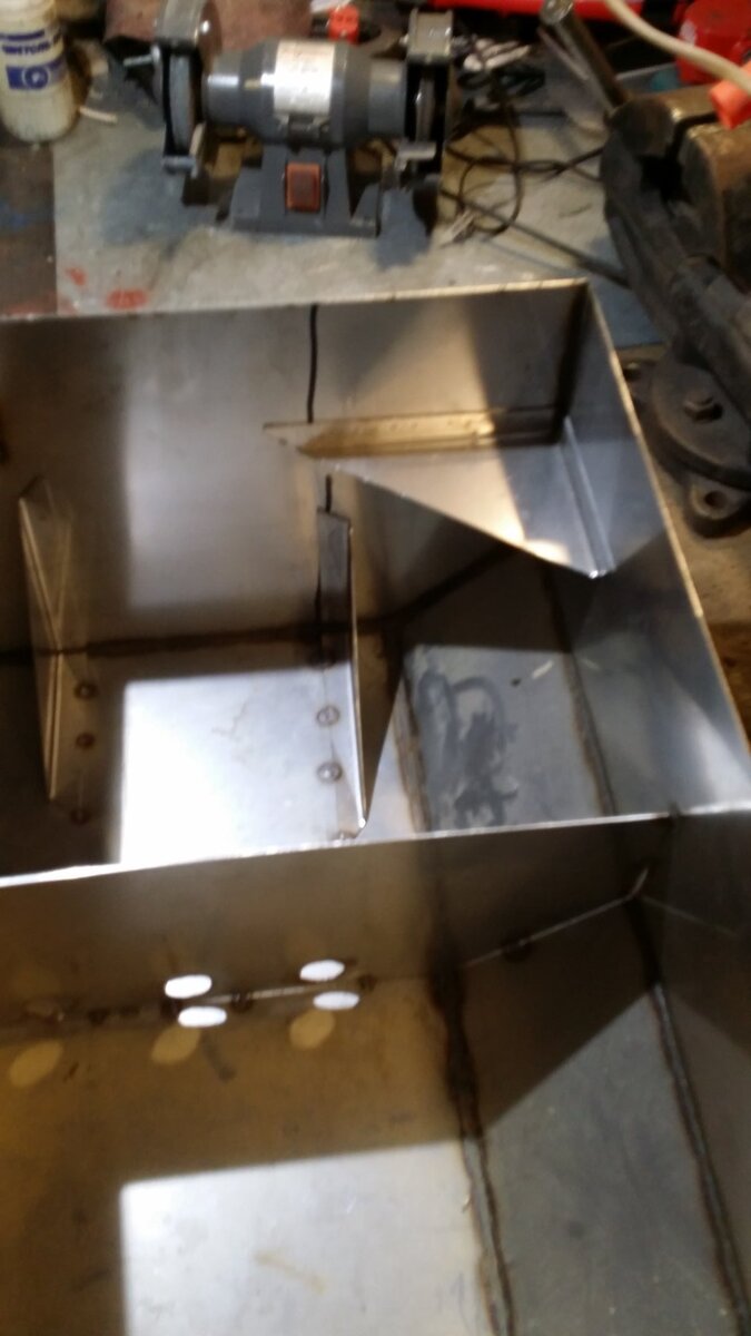

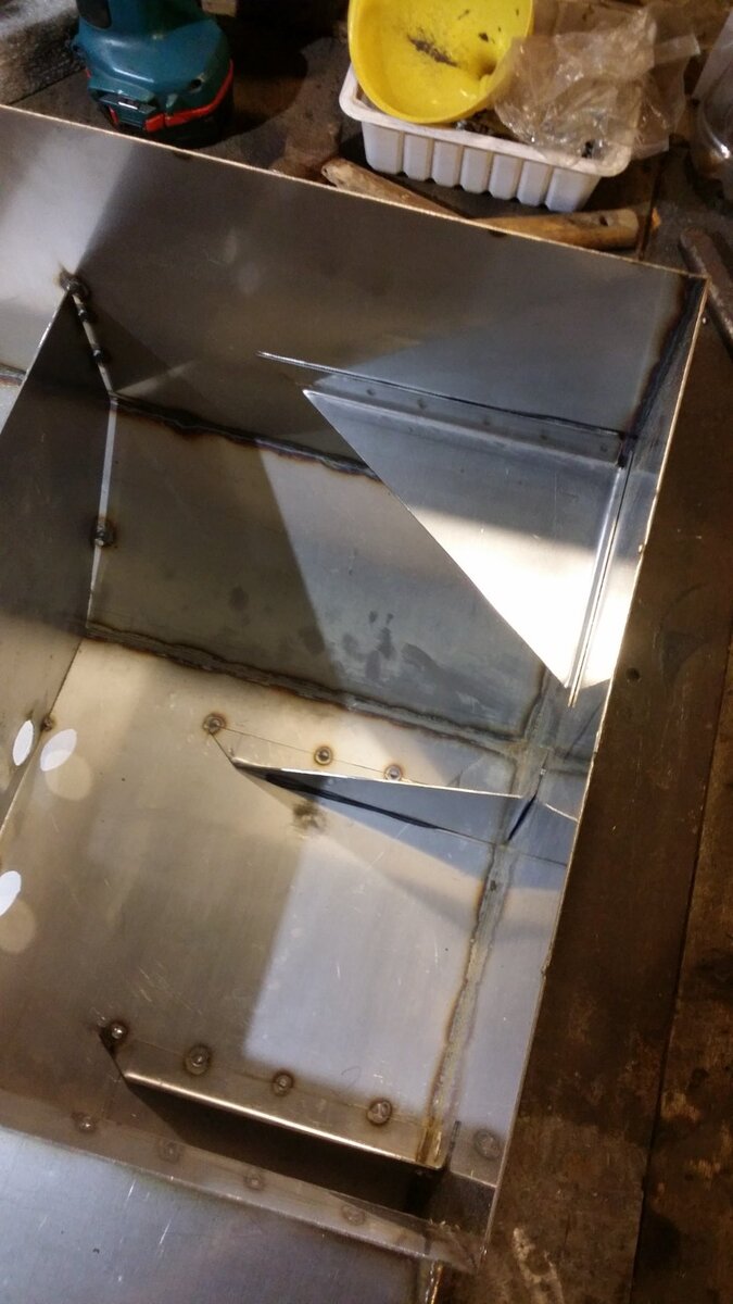

Косынки приварили контактной сваркой,где не доставала контактная,приварили точками аргоном.
Готово

Что то я не понимаю как он будет стоять. Заправочная горловина через пол в багажник пойдет?
Да. И через две г образные горловины выйдет в крыло. Бак будет стоять между лонжеронами. По другому никак.
Изменено пользователем Яков77
Трубки заборная и обратки тоже через пол?

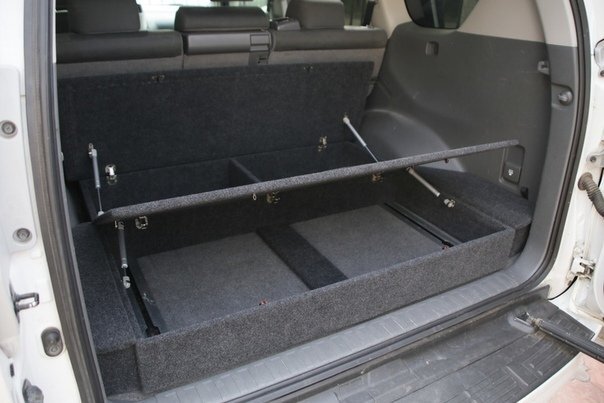

Красота наверное когда заднюю дверь откроешь, а там резиновый уголок.  И ничего не положишь, не задвинешь.
А что мешало сделать заправочную горловину сбоку и  пустить ее над рессорой по лонжерону и так же в крыло, только не почти по середине, а с краю в нише рядом с бачком омывателя задней двери?
В багажнике ничего видно не будет. Уже почти доделан ящик ниша для шмурдяка. Типо такого будет. В нем уголок и пройдет.

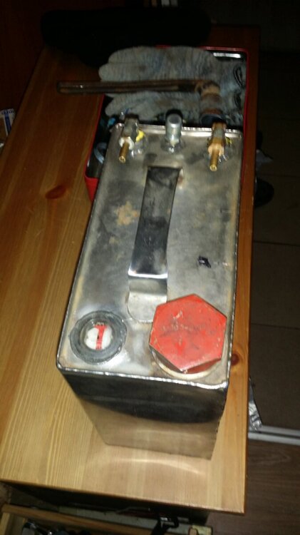

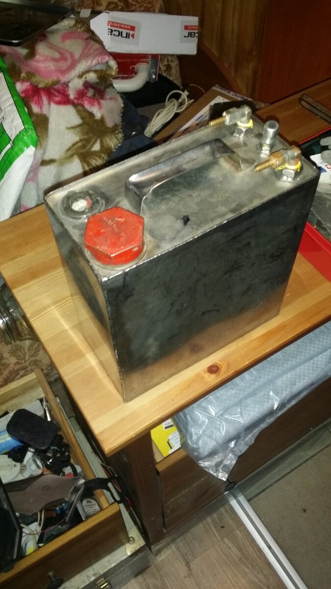

Бачок на обе Вебасто датчиком уровня и клапаном разряжения сделал на 7л.
