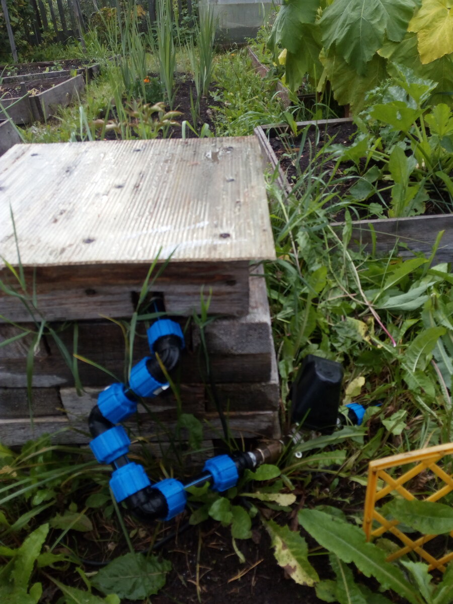

там  все просто труба пнд    малышок  через пнд  на обратный клапан  потом реле давления и все   ,   стиралка   и краны  работают по очереди ) давление малыша не хватает  я в деревне с колодца поставил центробежный насос проблемы  пропали с давлением)  труба пнд в шкарлупе с греющим кабелем по воздуху прокинута  работает  всю зиму

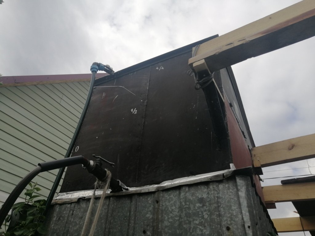

Доброго времени суток! Очень устал проверять уровень воды в баке вручную - залезть, посмотреть. Хочу датчик уровня. Прошу высказываться.

@Alex739 Если разговор про бак с водой.То подключи его к водопроводу,через запорную арматуру с унитаза.Проще говоря поплавковый кран,сколько использовал воды,он столько же зальет,ооочень удобная штука.
Если нужен конкретно датчик,самое простое решение - гидроуровень.Вставыш в ёмкость ближе к дну емкости и прозрачный шланг.

8 часов назад, Stinger сказал:
Гидро-уровень вещь неплохая, но! Большинство садоводов знают, чтобы вода не цвела - следует исключить попадание дневного света на воду. Хотя можно сделать хитрый змеевик наподобие самогонного, но издалека все равно будет плохо видно. Задумал конструкцию с поплавком и стрелочным уазателем. Фото отчет после монтажа!

В 03.06.2021 в 07:55, Alex739 сказал:
Задача с удобным уровнем бака решена! Суть - берем и в верхнем левом углу бака ставим резьбовую втулку - ось через которую продеваем  и соответственно изгибаем стрелку указатель из стальной проволоки (изгиб в виде буквы П, верхняя палочка буквы на резьбовой втулке). Один конец стрелки указывает уровень бака снаружи, а другой внутри бака. К концу стрелки внутри бака крепим поплавок. Я изготовил простой поплавок из банки от йогурта "DANON" наполнив его монтажной пеной. И ФСЕ!
Теперь вижу уровень бака из любой точки сада. Бак кстати закрыт светонепроницаемой крышкой, чтобы не цвела вода.
