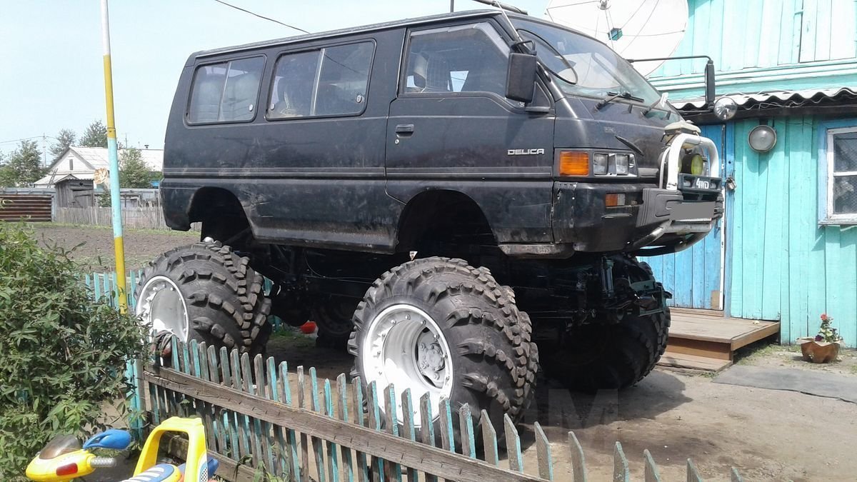

slake@altai Опубликовано 9 декабря, 2023 Жалоба Опубликовано 9 декабря, 2023 доп. топл. бак за мостом, запаска, шмурдяк, пассажиры.

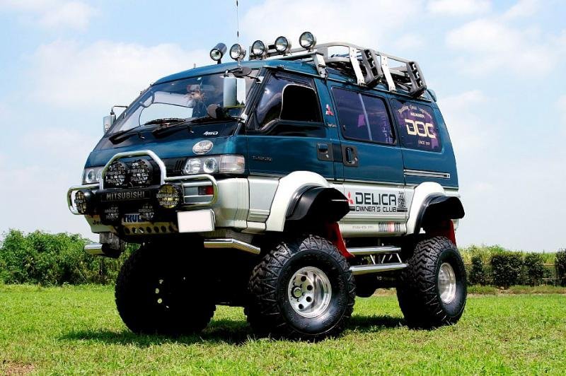

михалыч алт Опубликовано 9 декабря, 2023 Жалоба Опубликовано 9 декабря, 2023 @Igor197703 Ну тогда нужно так делать:
Igor197703 Опубликовано 9 декабря, 2023 Автор Жалоба Опубликовано 9 декабря, 2023 (изменено) 30 минут назад, михалыч алт сказал: @Igor197703 Ну тогда нужно так делать: Михалыч доброго,на первом фото понт бесполезный,мне на 33 тапки лифт в 4дюйма много,немного подрезав свои арки легко воткну 36. Второй пепелац наверно неплох для болота,но мне такой тоже не нужен. Будет приблизно то же,что и сейчас,думаю лифт будет равен 0 и колеса будут на 4-5 дюймов больше,а может и 36,подумаю Спасибо. Изменено 9 декабря, 2023 пользователем Igor197703
михалыч алт Опубликовано 10 декабря, 2023 Жалоба Опубликовано 10 декабря, 2023 @Igor197703 Привет Игорёк. Как это лифт будет 0 ? Ты не поставишь большие колёса без лифтовки. Это уже давно проверено. Сразу думай про лифт. Хотя-бы в два дюйма. Я на своей Делике (когда она была) делал лифт на 2 дюйма (5см). Вид совершенно другой. И колёса ставил бОльшего размера.
Делика Стихия Опубликовано 10 декабря, 2023 Жалоба Опубликовано 10 декабря, 2023 Да у него ( Игоря) два дюйма минимум уже есть.Еще два добавит, будет конфета. У меня примерно 4.5" . Очень доволен.Машина устойчивая. Езжу активно,всегда а первых рядах, везде. Проехала горы ,болота,рейды, путешествия, соревнования. Отлично! Езжу каждый день на ней. В городе вообще супер. Все видно, обзор полный. Пока в пробке ,пузотеры думают куда перестроиться,я уже увидел,и улетел. На бездорожье лифт даёт угол в поколении бугров под брюхом. Скажем лежит труба тысячная в лесу ( перелив воды) или заскакивает на крутой берег из реки. Въезд и съезд. На кирпиче очень большой передний свес ,на булке задний. Лифт решает эту проблему. Осмотр и ремонт снизу очень удобен в поездках. Единственное ,иногда по лесу цепляешь,но это все решается либо отъездом,либо бензорезом. Ну и парусность чуть больше на трассе.Хотя , меньше 100 не езжу,если дорога нормальная,на больших дальняках(3000 км и больше)110-115. 2
Igor197703 Опубликовано 10 декабря, 2023 Автор Жалоба Опубликовано 10 декабря, 2023 (изменено) 9 часов назад, михалыч алт сказал: @Igor197703 Привет Игорёк. Как это лифт будет 0 ? Ты не поставишь большие колёса без лифтовки. Это уже давно проверено. Сразу думай про лифт. Хотя-бы в два дюйма. Я на своей Делике (когда она была) делал лифт на 2 дюйма (5см). Вид совершенно другой. И колёса ставил бОльшего размера. Привет Михалыч,портальность мостов будет 5 дюймов,против 4 сейчас,т.е между мостом и кузовом лифт 0,между осью колес и кузовом лифт 5.А 5ки мне вполне хватит даже для 38 тапок. Всем добра и мира. Изменено 10 декабря, 2023 пользователем Igor197703

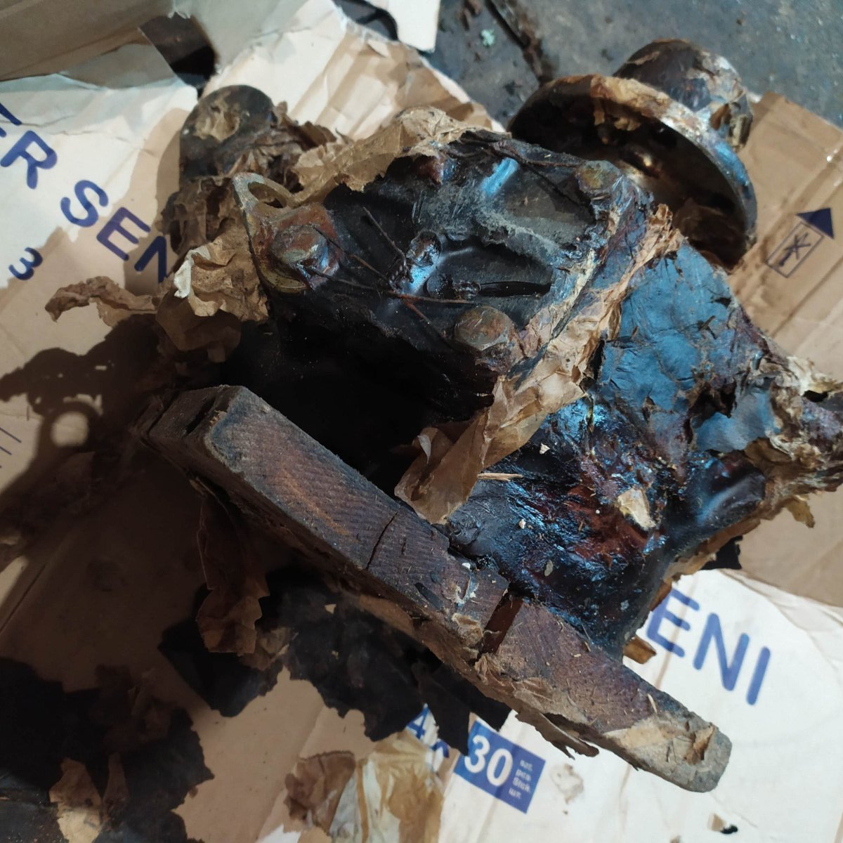

Igor197703 Опубликовано 11 декабря, 2023 Автор Жалоба Опубликовано 11 декабря, 2023 Антон спасибо,только забрал кулаки от 66 го,с консервации,на них пушсала пару кг. Оба кулака с доставкой 115$.
Igor197703 Опубликовано 11 декабря, 2023 Автор Жалоба Опубликовано 11 декабря, 2023 (изменено) Вес поворотного кулака 66го-24 кг,сколько весит поворотный кулак военного,инфы так и не нашел,гражданский,что то около 11 кг. То есть утяжелил мост по 13 кг на сторону,если ещё кронштейны спилить, ещё по пару кг скину. Но уазовский кулак рядом по запасу прочности с ним не лежал. И он ощутимо меньше кулака от 131 ЗИЛа,который втулил в свой мост Гаражный изобретатель с Ютуба. Вобщем потиху собираю железки. Всем добра. P.S.А кулаки дикий нульц,муха не сидела. Изменено 11 декабря, 2023 пользователем Igor197703
Делика Стихия Опубликовано 11 декабря, 2023 Жалоба Опубликовано 11 декабря, 2023 (изменено) Военные вот недавно перебирал. Поворотный в сборе С БОРТОВИНОЙ около 30,не меньше.Очень тяжёлые. Там основное вес - бортовая с кулаком. Молодец Игорь, основательный подход! Единицы на такое способны. Изменено 11 декабря, 2023 пользователем Делика Стихия
