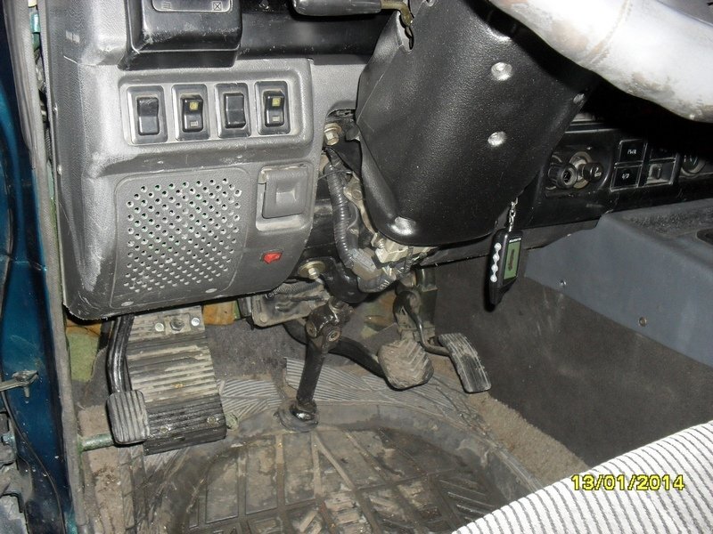

Igor197703 Опубликовано 7 сентября, 2021 Автор Жалоба Опубликовано 7 сентября, 2021 Доброго вам Михалыч!Картинку ручника сгораю от любопытства увидеть.
михалыч алт Опубликовано 7 сентября, 2021 Жалоба Опубликовано 7 сентября, 2021 Только что, Igor197703 сказал: Доброго вам Михалыч!Картинку ручника сгораю от любопытства увидеть. Да, что-то не найду фотку. Могу только сфотать сходить. Но собственно из-за панели приборов ничего не увидишь. Только саму ножку. Весь механизм стоит по панелью. Только тросик выходит вниз и назад.
Igor197703 Опубликовано 7 сентября, 2021 Автор Жалоба Опубликовано 7 сентября, 2021 Само расположение педали интересно,как там стоит неважно.
михалыч алт Опубликовано 7 сентября, 2021 Жалоба Опубликовано 7 сентября, 2021 Только такую фотку нашел.
михалыч алт Опубликовано 7 сентября, 2021 Жалоба Опубликовано 7 сентября, 2021 Самая крайняя (левая педалька) ножной тормоз.
Igor197703 Опубликовано 7 сентября, 2021 Автор Жалоба Опубликовано 7 сентября, 2021 Мерсовский механизм значительно массивнее,подскажите от какой Тойоты,куда копать?
михалыч алт Опубликовано 7 сентября, 2021 Жалоба Опубликовано 7 сентября, 2021 3 минуты назад, Igor197703 сказал: Мерсовский механизм значительно массивнее,подскажите от какой Тойоты,куда копать? Точно не помню. Но по моему от Камри?

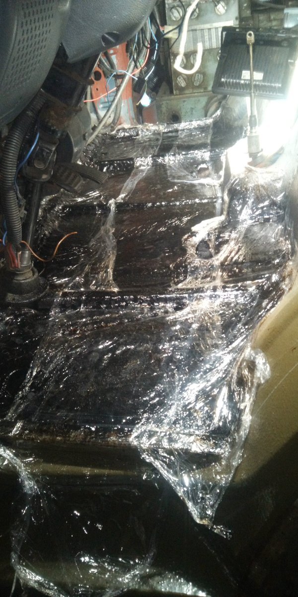

Igor197703 Опубликовано 8 сентября, 2021 Автор Жалоба Опубликовано 8 сентября, 2021 Залил перед пол выщеупомянутой смесью,устелил стретчем(чтоб не воняло,дренажные отверстия присутствуют,также для вентиляции.

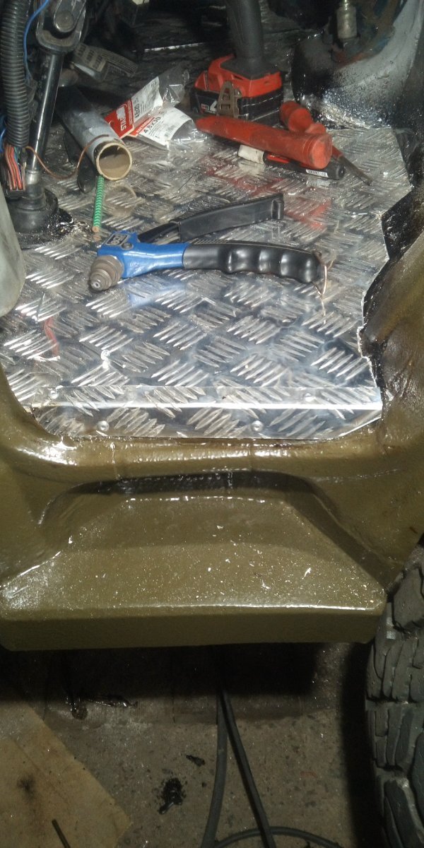

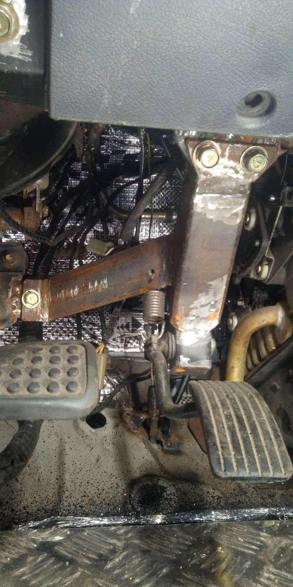

Igor197703 Опубликовано 8 сентября, 2021 Автор Жалоба Опубликовано 8 сентября, 2021 У кого леворукие кирпичи знают,что педаль газа крепиться к полу,мне такое крепление мешало положить пол,посему крепёж был переделан
Igor197703 Опубликовано 8 сентября, 2021 Автор Жалоба Опубликовано 8 сентября, 2021 Пол положил и заклепал через фанеру к рёбрам жёсткости. 1

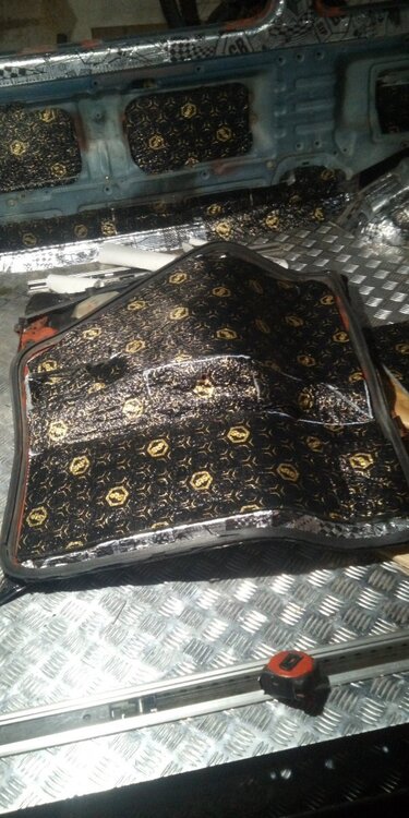

Igor197703 Опубликовано 11 сентября, 2021 Автор Жалоба Опубликовано 11 сентября, 2021 Продолжаю виброшумоизоляцию клеить Это виброизоляция 500×750-4,7$. Шумка на первом фото толщина 10 мм-цена за лист 0.75×1-8$ Все материалы stp.

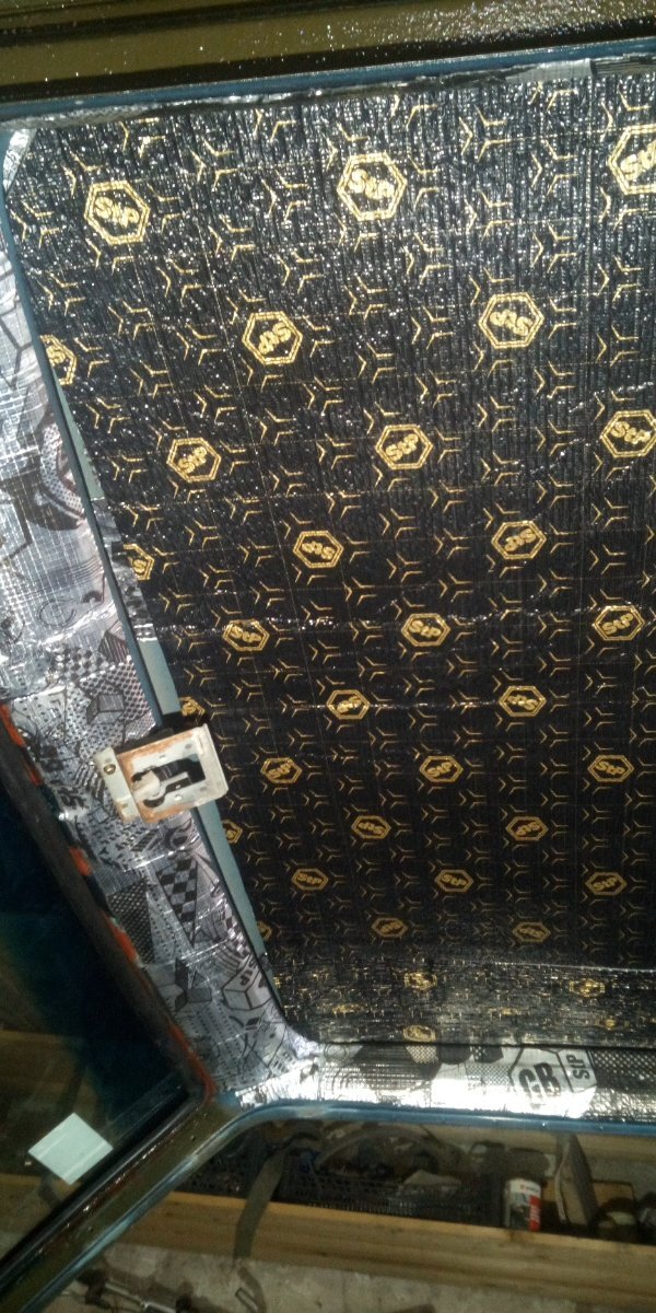

Igor197703 Опубликовано 11 сентября, 2021 Автор Жалоба Опубликовано 11 сентября, 2021 Капот готов,2 слоя вибры,1 слой шумки.

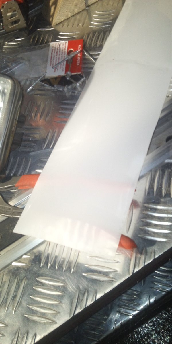

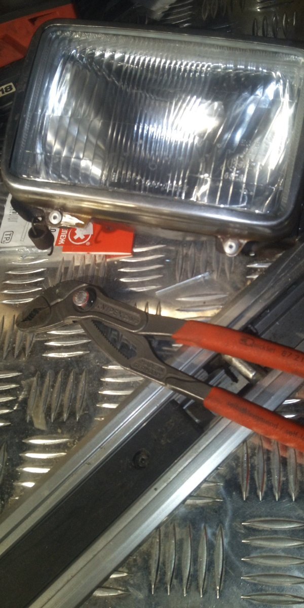

Igor197703 Опубликовано 15 сентября, 2021 Автор Жалоба Опубликовано 15 сентября, 2021 Доброго времени всем. Купил тайваньские фары 4 шт. так как родные(может уже и не родные)саморезы закисли,и открутились только вот таким ключом,после которого им место только в мусор,рассверлил отверстия и рамку приклепал к корпусу заклепками Из прежних фар,только одна была нетреснутой,Толи качество было такое.....наклеил бронировочную полиуретановую пленку Потиху идёт работа,приходиться отвлекаться на всякое разное. 1
