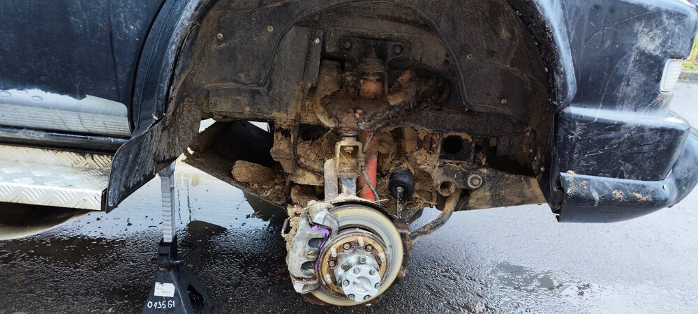

Рейка на внедорожнике - хреновое решение. Редуктор куда проще закрыть, тягу разве что погнуть можно, но это куда меньшая проблема.
Чехлы приводов тоже нельзя полностью закрыть. Ничего нельзя закрыть в этой машине. Паркетник с амбициями.
Фото сделано после мойки машины на первой попавшейся самомойке в течении получаса, потом на колесах мыл еще с час и только потом вывесил и разобрал.

Там есть отверстия. И они нарезают говнолин на колбаски. И эти колбаски забивают внутри все. Бывало аж до капота. Поэтому в текущей четвертой версии защиты отверстий нет. Ок, есть одно, без него никак.
Не вываливается грязь! Был бы песок, тогда да. Но грязь никогда. Она замерзает и остается там до разборки машины.
За порогами нет ничего. Там нет штатных ступенек, нет защиты. Там просто "перевернутая чашка". И она регулярно полная грязи. Битком. До видимости ровного дна. То же самое с задними нычками по углам кузова.
В нижних рычагах есть отверстия? И что, вываливается оттуда грязь?

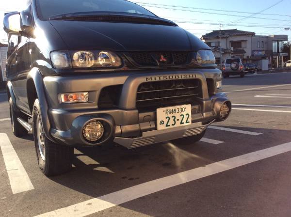

 Из штатной/стока меня больше всего раздражала пластмаска. И грязь в неё собиралась (хоть в ней есть дырочки).
Заменил на Kaddis (фото №3 из сообщения выше). Полированная нерж 5 мм. Прикрывает губу. Штатно соединяется с стоковой защитой.
