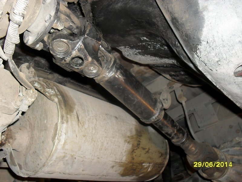

@KlimCD Всё дело в том, что передний мост ни каких перемещений не имеет. Он всегда стоит на своих подушках (в отличии от заднего).  Я на передний мост просто поставил кардан с обычными крестовинами. И он работает много лет. А вот задний мост (да ещё и при лифте) имеет очень большие перемещения. У меня обычный кардан (с обычными крестовинами) долго работать не захотел. Появилась вибрация. И крестовина (на раздатке) просто развалилась. Кстати у меня раздатка ДА! Парт-тайм. Но это не мешает мне на скорости 80км/ч. ехать с передним включенным мостом (естественно на гололёде). На сухом асфальте я передний мост не включаю. Нет необходимости.  Заменил кардан с обычными крестовинами на кардан со сдвоенной крестовиной. И забыл про проблему.

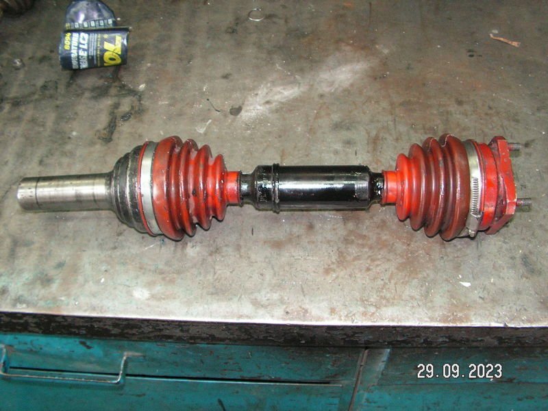

Я долго мучился с пыльниками (на приводном валу ВОМа) на минитракторе. Там обороты большие. И никакие пыльники не выдерживали. Разрывались как мячик. Потом поставил Жигулёвский КРАСНОГО! цвета. Он типа пластиковый. Но и он порвался. Потом я понял почему он рвётся. Из-за больших оборотов вала шрус нагревается. А выходить горячему воздуху не куда. Стоят два хомута (большой и маленький). Поэтому их и рвёт. Убрал маленькие хомутики. И забыл про проблему. При нагревании шруса горячий воздух выходит между пыльником и валом. И пыльник работает как ни чем не бывало. И смазку в шрус заложил термостойкую МАНОЛ наполовину со смазкой ШРУС-4.
