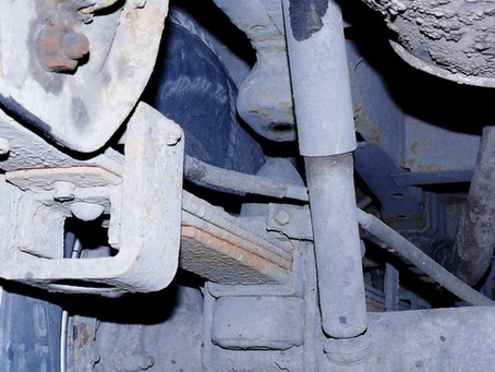

nord Опубликовано 4 сентября, 2014 Жалоба Опубликовано 4 сентября, 2014 У меня до замены коренного листа зазор был 3см. Рессоры пустой машины были прямые. На фото видно площадка на лонжероне блестит от ударов отбойника После замены коренного листа, зазор стал 8см, площадка на лонжероне покрылась ржавчиной.
серыйеж Опубликовано 4 сентября, 2014 Жалоба Опубликовано 4 сентября, 2014 Ржавую площадку надо искоренять хорошей загрузкой и качественной диагональю.

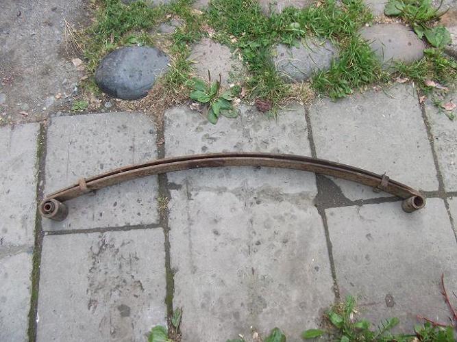

transporter34 Опубликовано 12 сентября, 2014 Жалоба Опубликовано 12 сентября, 2014 (изменено) Всем спасибо за тему. Тем более с каталожными номерами. У меня машина немного другая (в подписи), она грузопассажирская. Стоят трехлистовые. Купил ее с лопнутым коренным. Про то что ставят грейсовские на Ваш кузов, слышал. А вот про булку нет. Может кто подскажет подходят или нет? Размеры конечно переписал. Сегодня полезу под неё мерить. Но машина на улице, вдруг плохо померяю. Не много не в тему. До этого был грейс, так стояли пятилистовые. Даже он был задрат не по детски. Но один раз везли 1200 кг, когда на портере рессора лопнула. На портер заказал усиленные шести листовые. Заявленно корея, но производство по моему граничит с китаем )))))). Больше тонны стараюсь не возить, но эти с таким весом почти не прогибаются. Машина стала жёсткая. Но там хоть будка килограмм триста..... Изменено 12 сентября, 2014 пользователем transporter34
slake@altai Опубликовано 13 сентября, 2014 Жалоба Опубликовано 13 сентября, 2014 @transporter34, Приветствую, машинки у нас одинаковые, постигла меня та же участь коренного, друг одолжил мне 2 пакета с "кирпича" они отличаются по форме сайлента, ( у нас круглый у "кирпича" овальный) свой родной болт сайлентов я в кирпичёвский пакет забить не смог, подобрал другой, по центральному болту который стягивает рессоры, расстояние от сайлента до него другое (сейчас не вспомню то ли дальше то ли ближе) и их у "кирпича" 4-ре. по длине тоже не вспомню но, по моему одинаковые, т.к. "серьги" у меня удлиненные то "кирпичёвский" пакет встал без проблем. Если надо то родной пакет с не лопнувшим коренным лежит в гараже. 1
transporter34 Опубликовано 13 сентября, 2014 Жалоба Опубликовано 13 сентября, 2014 slake@altai Большое человеческое спасибо.!!! Померил свои рессоры,правда без ямы. На форуме озвучивались размеры Грейса (может " кирпича").515 до центрального болта и 685 от болта до серьги.У меня 530 и 720.Замерял без ямы,могут быть погрешности.Но ты правильно сказал расстояние немного разное.Т.е. мост немного смещён вперёд.Я думаю 15 мм не критично,отыгрывает кардан и крестовина.Сзади компенсируют серьги.Смотрел кирпичёвские рессоры,но не померил.Да,четыре листа. На булках вроде пружины стоят. Неужели японцы специально для этого кузова другие рессоры замутили.Очень сомневаюсь. Проще взять готовые и поставить......((((.. Сегодня отзвонились с разборки. Нашли такую машину . Завтра будут снимать рессоры и в понедельник может быть отправят... Три недели...(((
