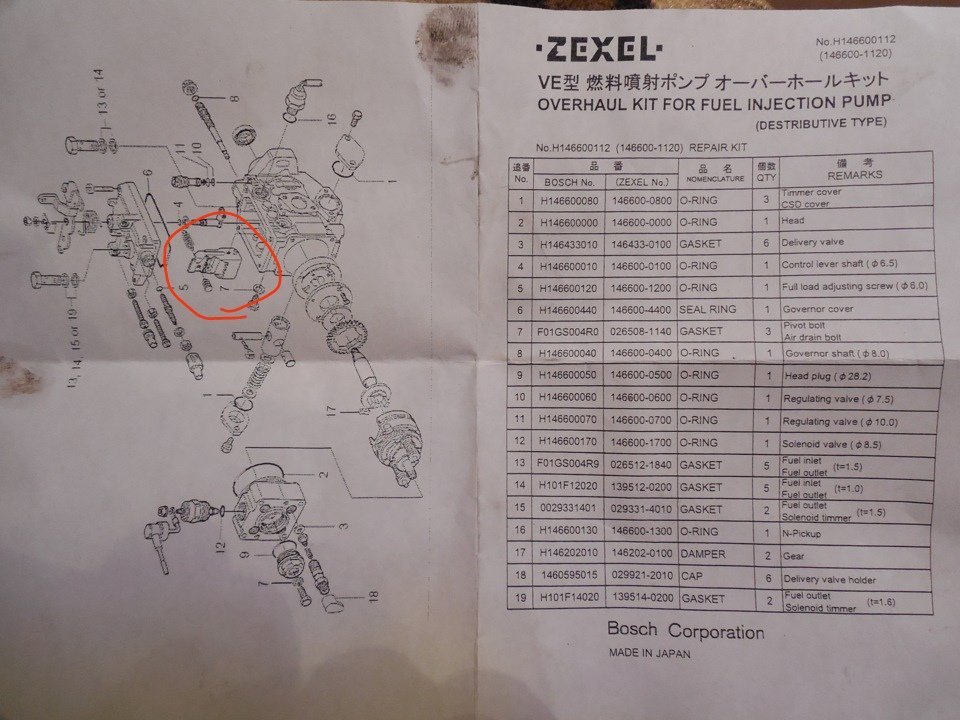

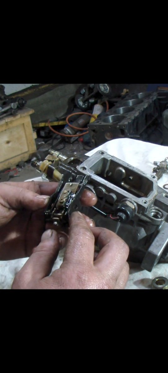

Боряба Опубликовано 2 апреля Автор Жалоба Опубликовано 2 апреля 3 часа назад, serrega2009 сказал: В чем была проблема? Вот эту деталь поставили не родную. От Ниссана. Но визуально она очень похожа. Заменили на орижининал, стало все Отлично. Машину не узнать. Цитата
Сергей К Опубликовано 21 апреля Жалоба Опубликовано 21 апреля (изменено) @Боряба Большие сомнения что причина неисправности была в этой детали. При замене плунжера эту деталь вообще снимать не надо. Там проблема была в другом, просто он устранил свой косяк и сказал что типо не ту деталь поставил от Ниссана.Тем более что вы писали что проблема была с давлением на одну форсунку.Дело в том что на Митсубиси, Ниссан, Мазда,Исудзу, ТНВД у них производства Zexel и многие детали у них одинаковые так-же как и ремкомплекты резинок на ТНВД. Я на свой ТНВД ремкомплект резинок ставил от TD27 он точно такой же как на 4D56 только больше шайб медных. Изменено 21 апреля пользователем Сергей К 1 Цитата
