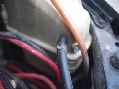

А проблема с пипкой решается просто - сверлим дырочку рядом 11мм и втыкаем БЕСКАМЕРНЫЙ СОСОК без нипеля есс-но smile.gif
Все просто, проверено на куче машин, неломаемо в принципе. Причем касается и пипки в радиаторе тоже.
Сорри, тока сейчас обнаружил пост Garre_kiv о том же..только ничего обтачивать и мазать не надо, просто засунуть в 11 мм довольно трудно (пользуюсь тупой скругленной плоской отверткой, чтоб не проткнуть), но зато он там будет мертво держаться и не потечет, если конечно зазубрин на пластмассе нету.

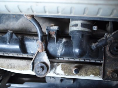

Кто что скажет, зачем врезать - ремонтировать отломанный штуцер на радиаторе? - заглушить его, и сделать его через верхний патрубок, через тройничёк?
Добрый день. Писал об этом давно уже . Самый оптимальный вариант на мой взгляд.
А обломок штуцера заглушить болтом с герметиком, предварительно в пластмассе метчиком прогнать резьбу под болт. В таком случае уже можно "облокачиваться" без последствий.

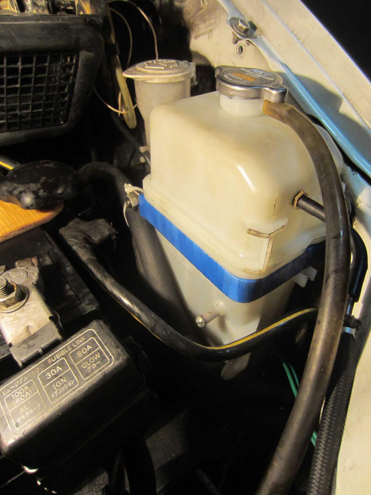

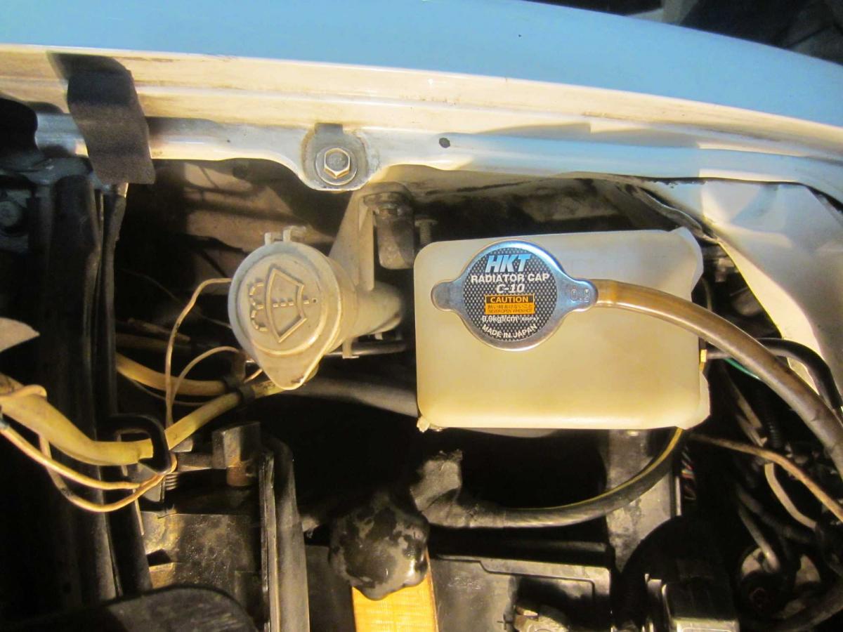

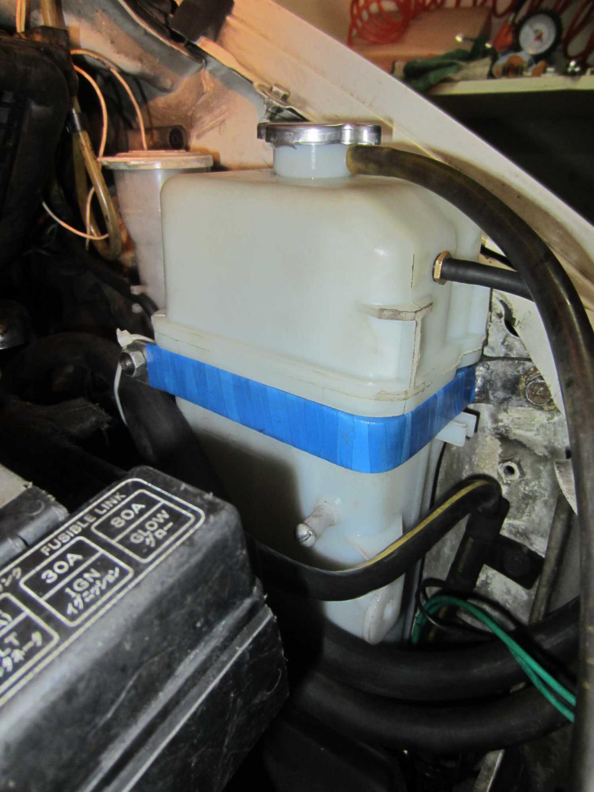

Просмотр сообщенияoka859 (10 Август 2010 - 11:46) писал: я себе тоже заказал от старекса 1190 руб, 25431-4A001 А почему код ни как у paul-irkut - 25429-4A000?
Заказал в экзисте 25431-4A400 (925р за полтора дня привезли, надо было быстро...) - отличается он формой от 25429-4A000. На штатные крепления, как в #236 сообщении этой ветки не встает, повернул бачок на 90 градусов по вертикальной оси относительно его штатной плоскости креплений, пару креплений бачка срезал и сделал новое крепление по периметру бачка под швом, крепится двумя болтами в имеющиеся дырки. Крепление делал не спеша, со сваркой по месту. Трубки снизу подрезал, с радиатора нарастил, тут все как у paul-irkut, патрубки снизу и спускной с пробки на бачке диаметром под наши штатные трубки. Тот патрубок, что к радиатору был на внутренний диаметр трубки 6 мм, вместо него врезалcя повыше под трубочку 4мм - у меня не штатная (после ремонта радиатора бывшим владельцем). Влез бачок с минимальным зазором до двухаккумуляторного поддона, но у меня один аккумулятор в нем с доработанным креплением, так что с габаритами проблем нет. Ближе к крылу не придвигал - так как иначе до болта крепления между горловиной омывайки и бачком сложно подлезть и снизу бачок упирается в крыло (я хотел чтобы он висел слегка поджатый в креплении и не терся об крыло снизу. Опрессовал систему за счет пробитой головы (до пены из спускной трубки после срабатывания пробки...) :28:, но это уже другая тема...
Изменено пользователем Логин
@Логин, Как то все сложно вышло. я только одно крепление отрезал. Одно прикрутил вместо пластикового крепления провода(рядом с габаритом), на второе нарастил пластинку. И все.
Изменено пользователем SergeyNSK
@SergeyNSK, ну да, не просто вышло, но мысль творческая перла :) получилось прочно и надежно. Делалось для себя, не спеша, с удовольствием :)
Кстати, я не использовал ни одного штатного кронштейна бачка, реально мешается при такой установке только одно ухо.
