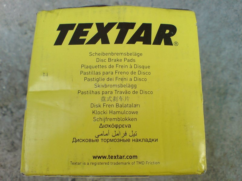

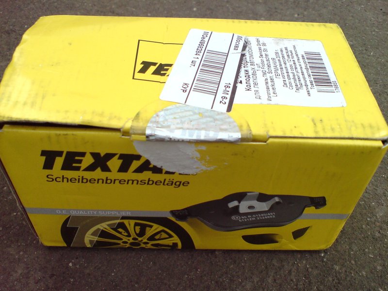

И ещё один фотоотчётик (пока я картинки нашёл) по Textar 2136301 (передние).
Вот тут я уже писал, что это то же самое, что оригинал (MZ690332), только цена сильно меньше. Давайте на них посмотрим.

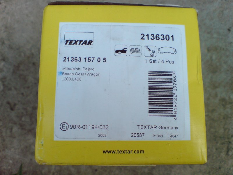

Коробка имеет фирменную голографическую наклейку:
post-441-1285936159,29_thumb.jpg post-441-1285936172,02_thumb.jpg post-441-1285936178,91_thumb.jpg
Штрих-код и надпись говорят о производстве на территории Германии.

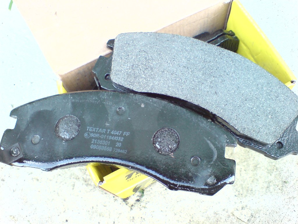

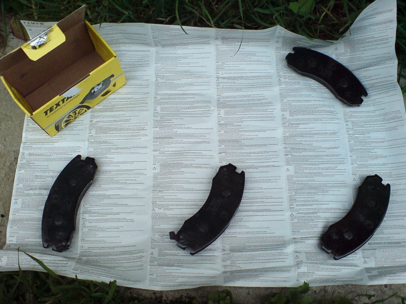

Сами колодки:
Инструкция такая же, как у MZ690332:

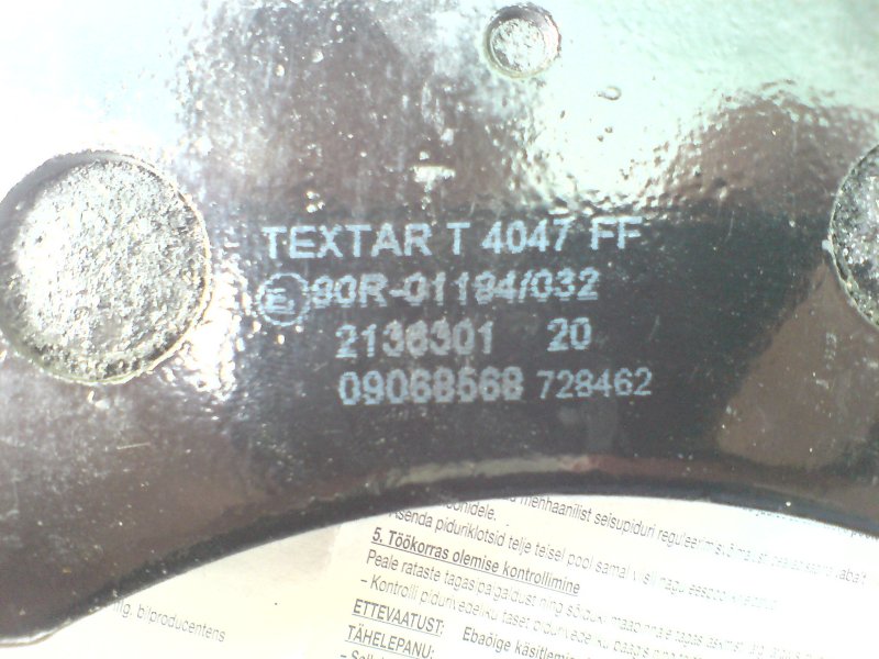

Маркировка:

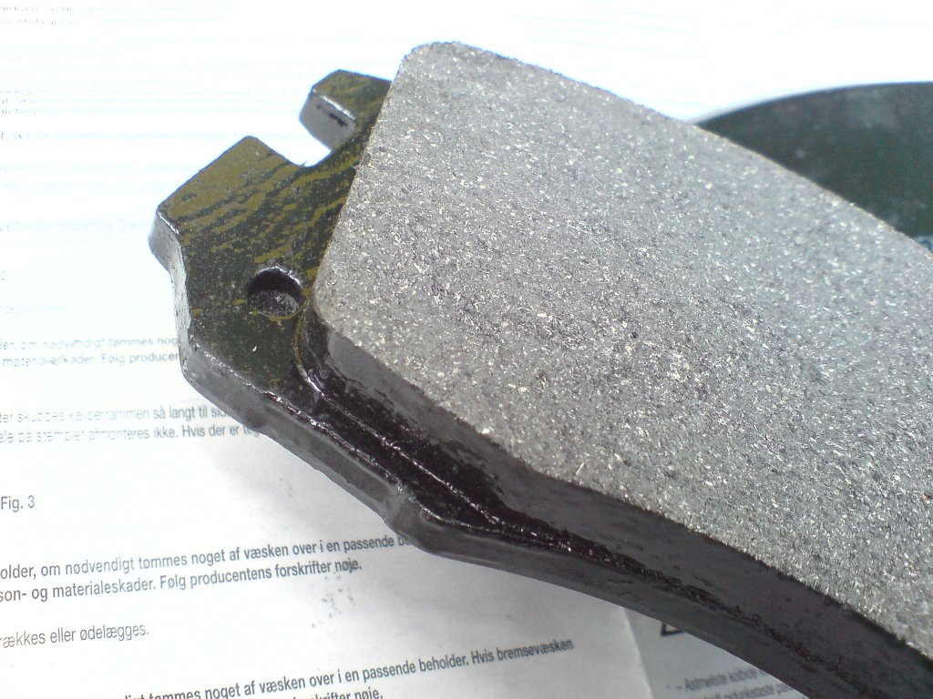

Слой износа:
Очень хорошо видно, что в отличие от предыдущего сравнения 2 разных нишинб данные колодки делаются на том же самом заводе, что и оригинальные, представленные в этом отчёте: одинаковое точечное нанесение надписей, шрифт, отлив, слой износа и инструкция.
Так что это вариант для тех, кто хочет приобрести "то же самое, только без надписи Mitsubishi". Однако в свете последних отзывов о "звуковых эффектах" оригинальных MZ690332, хочу предостеречь потенциальных покупателей. Правда, на эффективность торможения никто из респондентов не жаловался. В любом случае, если вы несмотря ни на что хотите "оригинал", то не берите MZ690332, Textar 2136301 - это тоже самое, только без "трёхлистника" и в 1,8 раз дешевле!

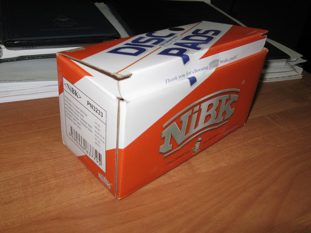

Давайте поставьте уже кому-нибудь NIBK! Протестируем! А в Ебурге они продаются, интересно?
Стоимость PN3233 в "UTM-AUTO" - 700р.

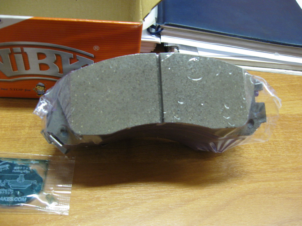

юзаем с начала года.

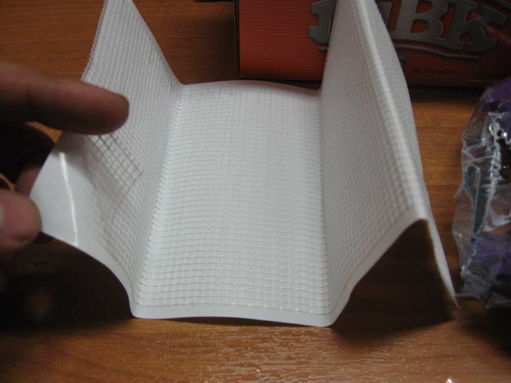

Вроде как похоже на то, что я купил в Экзисте.
Пакетик смазки, сеточка (хватит на 3 комплекта :) ), упаковка и инструкция по внешним данным похожи на фотки Джина.

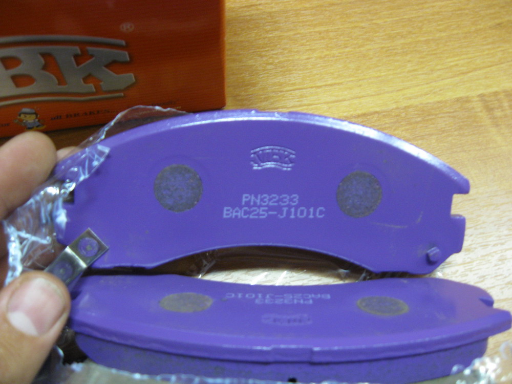

Жень, ты выше привёл ответ представителя фирмы:
4. По цветам черные-органический состав, фиолетовые-полукерамический состав, красные-титано-керамический состав. Каждый состав подобран заводом опытным путём на разные группы авто. На тяжёлые один, на легкие другой, на спортивные третий...
На их сайте фиолетовые колодки описаны следующим образом:
Оптимизированный состав на керамической основе
Инновационная комбинация органической и керамической технологий с эксклюзивными характеристиками. Использование керамического волокна в составе как основы обеспечивает устойчивость к высоким температурам, долгий пробег и хорошую тормозную силу, совершенно не производит пыль. Наилучшим образом подходит для широкого круга пассажирских транспортных средств, автофургонов, внедорожников, и легких грузовиков.
Как раз то, что нам подходит и фотка:
Цвет действительно фиолетовый. Возникает вопрос, твоя фотка просто неудачная, что мне кажется, что они синие? Какие они в реале?
У меня такие стоят передние, не скрипят, тормозят нормально, прошли уже Приэльбрусье, Крым и Кавказ, полет нормальный.
Они действительно фиолетовые,а на фотке получились синими :28:
А вот задние пришли черные,причем на все машины(больше 15 моделей).

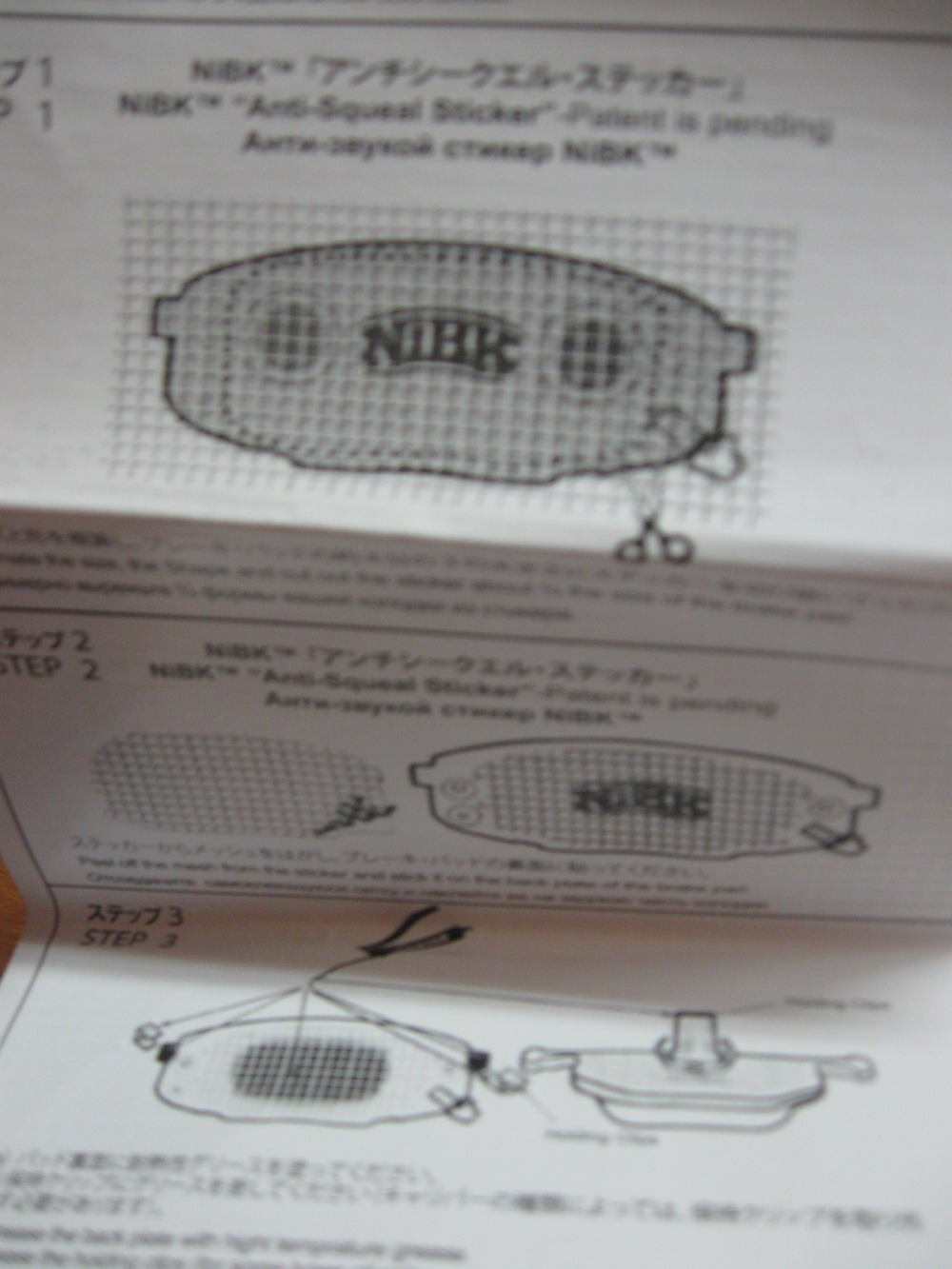

Вот смотрю на фотки этих колодок (выше) и вижу сеточку?! Её на колодки клеить надо, чтоб не скрипело?
У меня стоят пластины, правда только по одной на сторону(?), так как быть с этой сеточкой?
