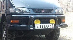

@Demon_ЯVR, Сурово! А почему бы не добавить еще один угол, в районе стыка габарита и фары? Визуально облегчило бы внешний вид бампера и не так бы выдавалась ступенька?

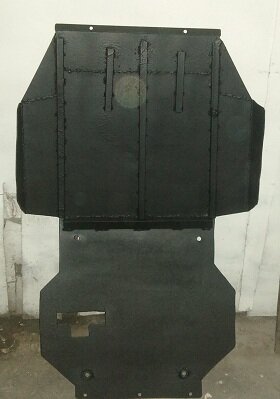

У самого такая мысль появилась, правда уже после того как собрал все :) Но если фарозащитные дуги ставить то эти углы не лишними будут
Дико извиняюсь за ложечку дегтя, но никогда не понимал установки нарочито угловатого брутального бампера на круглое авто.
ни целостности образа ни законченности дизайнерской мысли.

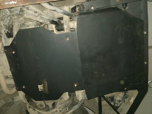

Там некуда ставить, от начала платформы идет лист железа, который плавно переходит в защиту, на фотках не видно из за того что все черное, получилась сплошная лыжа снизу. Пока еще только до коробки, короб закрыть еще руки никак не дойдут

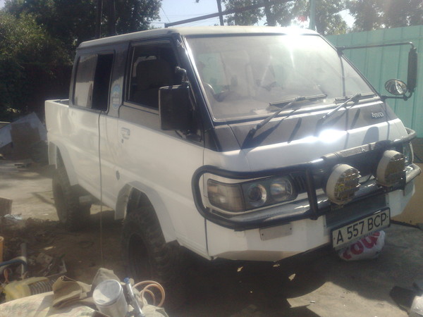

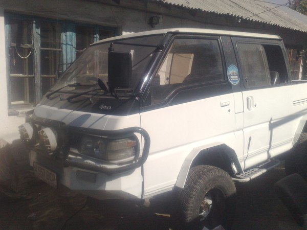

пепелац не мой...казахский вариант (увидел машину в продаже - http://kolesa.kz/a/show/12390586

@Shadow from Omsk,из всего увиденного, думаю пока лучший вариант... по крайней мере смотрится гармонично...
еще бы глянуть силовую часть....
