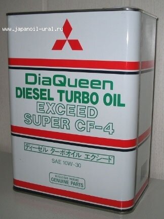

serg24 Опубликовано 9 марта, 2009 Жалоба Опубликовано 9 марта, 2009 я лью вот это масло масло обаденное движек шепчет чистенький. я это масло с японии привозил одно время, теперь покупаю его в фирме ENEOS они его из японии завозят вот только цена у них 800 рублей за эту баночку в ней 4л. а в японии цена 550р. единственное сейчас цена повысится должна еще не знаю точно на сколько. НО МАСЛО ЭТО РЕАЛЬНО ЧЕТКОЕ!
Девяткин Опубликовано 9 марта, 2009 Жалоба Опубликовано 9 марта, 2009 На днях другу купил такое же масло в Южном нашел только в одном магазине и то последние две банки забрал по 1280 за 4 литра в апреле будем заливать там посмотрим мож и я на такое же перейду.
