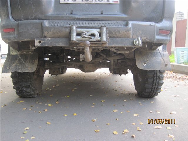

учту по поводу панары, а на счет смешения моста ты не прав-) после всей сборки прошел комп.диагностику по ходовке и выставили развал схождение, погрешность по развалу 0,5, что допустимо.
  • Ответов 85
Изображения в теме
butik,объясним в чем польза такой переделки?по сути как было,так и осталось,а именно плуг под мостом.

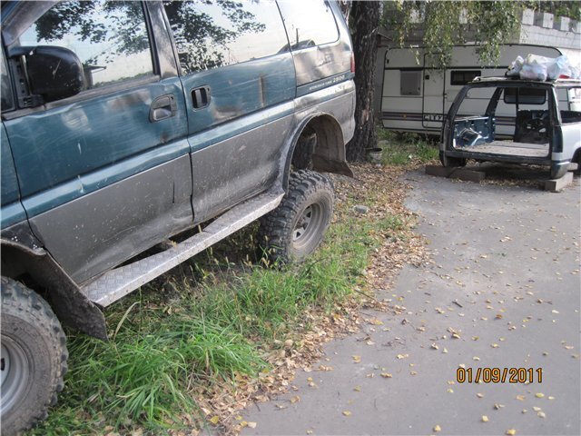

butik, я имел ввиду задний мост, а именно то, что он у тебя смещен к переднему краю задней арки, не знаю показывает ли комп диагностика подобные отклонения, но если ты уверен что все ОК, то хорошо.
ну во первых не плуг который был до этого, сам видиш какого размера стали рычаги, во вторых лифт задней подвески без лишних запчастей, в третих мне так больше понравилось.
Ser-Bat, я изначально решил сделать развал на новом оборудовании, т.е в этот комп вбиты почти все параметры авто, заводские. после проверки выдали карту о том что всея геометрия кузова и ходовки в полном ажуре и соответствует нормам.
Изменено пользователем butik
Плуг как раз и остался,крепление ты не переделал,да и крепление аморов тоже не куда не годится(заводское),мост у тебя ушел вперед,как впринципе и у меня,(но я ничего не переделывал)так что поставив большие колеса,придется резать по максимуму!Надо было делать крепление сверху моста,у тебя бы мост остался в заводском положении и лыжа была бы ровной,и плуга бы не было,получил бы голый мост.
Дмитрий, а ты планируешь что-то делать с креплением верхнего рычага если будешь переносить крепление нижнего, т.к. у тебя будут сильно не параллельны верхний и нижний рычаги?
Нет,верхних рычагов вообще не будет,будет 2х рычажка на 2х крепления на мосту.Чтобы не скручивался!
Т.е. ты хочешь рычаги жестко закрепить на мосту?
на салентблоках,посмотри подвеску на паджеро,там такой же принцып.только у меня сверху будет

Ser-Bat, ИМХО дело не в длине рычага, а в том , что нет проставки под "плуг" -на нижний рычаг, вот мост и ушёл вперёд. А если рычаг удлинить(чтобы плуг не наращивать), то мост будет при сжатии подвески назад уходить, поэтому без наращивания под плуг ничего не получиться. Так что лифт без наращивания кронштейна рычага моста никак не получиться под большие колёса..
Изменено пользователем stahh
stahh, если честно не совсем понял что ты имеешь виду, но я так думаю, что в нормальном состоянии колесо должно быть по середине арки, а тут видно что оно смещено и если машина осядет, то оно сместится ближе к центру арки, а чтобы это компенсировать нужно немного удлинить рычаг.
Ser-Bat, Ну так я это и имел ввиду. Но имхо это не правильно,задирать машину так сильно только проставками под пружину и аммо, даже если мост сместить путём наращивания рычага, подвеска всё равно будет работать не вертикально.
stahh, что-то я не увидел там никаких проставок, просто пружины на чулок моста перенесли, может с телефона не разглядел?
В том-то и проблема, что даже стандартные пружины дают очень большой лифт (для меня), а нагрузку держат плохо. Выбирал себе вторые пружины внутрь родных, когда подбирал наткнулся на волговские, продавец сказал максимально жесткие (4 риски), так вот при малой высоте пруток у них весьма и весьма серьезный.
D_AVerk, точно этого никто не скажет, кроме ребят из отдела по проектированию подвесок MMC.
Кстати, что ты имел ввиду в своем вопросе: почему пружины изначально не поставили на чулок или почему не сделали систему с двумя рычагами как на Pajero вместо четырех?
Если первое, то наверно дело в том что никто не будет выпускать такой задраный авто с завода, а сделать ниже особо не получится, т.к. зазор между лонжероном и чулком слишком мал. А если второе, то может это как-то связано что на Pajero есть рама, а у Delica нет. ИМХО.
