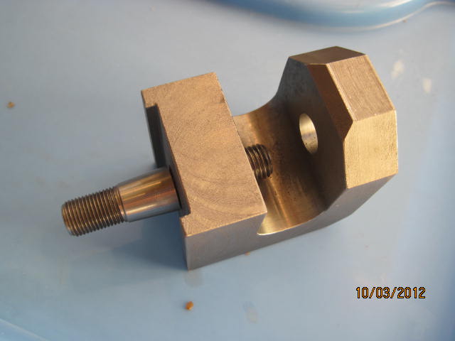

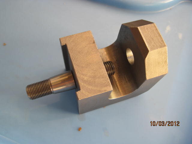

не ещё не ставил,так собрал с теми что стояли по 40мм под шаровой колеса криво стоят,а проставки вот рубь штука и всё удовольствие.
