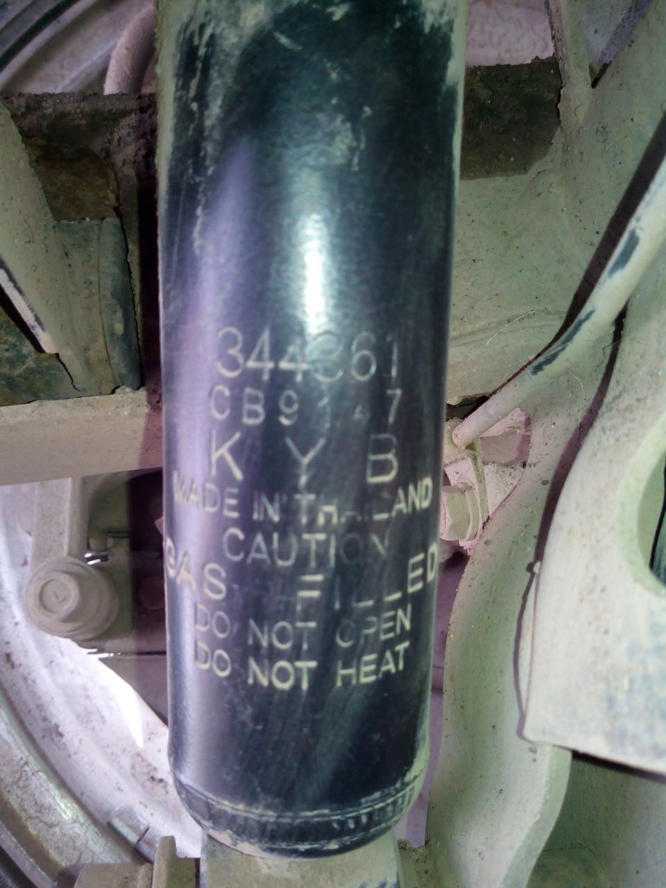

moulder Опубликовано 11 августа, 2014 Жалоба Опубликовано 11 августа, 2014 @petelin, аммортизаторы поменял? какие поставил? газовые или масляные?
petelin Опубликовано 11 августа, 2014 Жалоба Опубликовано 11 августа, 2014 мономаксы 565022uploads/monthly_06_2011/post-2275-0-07592100-1307451795_thumb.jpguploads/monthly_06_2011/post-2275-0-40760800-1307451806_thumb.jpg @petelin, аммортизаторы поменял? какие поставил? газовые или масляные?
