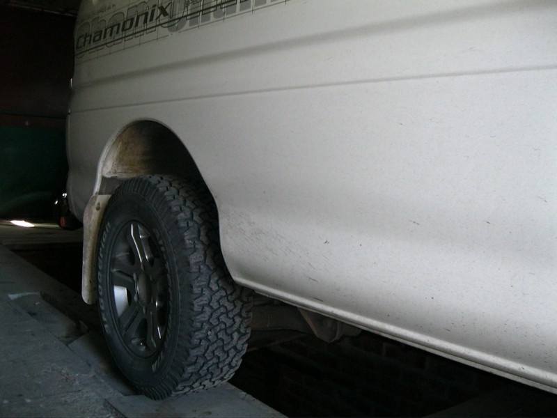

По фоткам ощущение, что левое колесо в арке смещено чуть назад. Правое четко посередине.
з.ы. у мня такая же хрень, и левое колесо цепляет за пластик. Причину не нашел. разница базы 1см между правой стороной и левой.
@petelin, а ты размерность резины точно указал? 267/75/16? Что то меня сомнения мучают...
точно
@D-mitriy, дык разве на фото крыло не пиленное?
нет оно замято
@D-mitriy, это то понятно, бампер пилили, это к бабке не ходи, даже шов не обработали, а вот по арке большие вопросы, толи замяли, толи подрезали :)
бампер подпилен и будет паяьтся
Главное, чтобы владельца все устраивало.
Ребята я что то понять не могу?!! Тема про лифт?!! Про лифт!!! Я просто задал вопрос встанут или нет тапки 275.75.16 на машину при лифте +2 от moulder ! Мне сказали что встанут. Когда я поставил проставки и аморы( кстати здесь на форуме их мне предложили при лифте +2) колесо стало заминать крыло и и машину стало козлит. Я подрезал немного бампер и подколотил крыло( о чем я и написал в посте 2310) Колёса встали. Сделал развал и настроил торсионы и машина поехала нормально! Какие сомнения и про какую мистику вы говорите!?!

Мистику упоминал я в связи с тем, что БЕЗ серьезного подгибания, подрезания и прочих вещей резина размерностью 265х75х16 НЕ встанет.
Зы: повторю свое имхо, что она именно "влезла", но не встала как следует, ибо считаю зазор менее 2,5-3 см в крайних положениях - НЕ зазор.
налипший на протектор и увеличивший диаметр колеса глиночернозем докажет это.

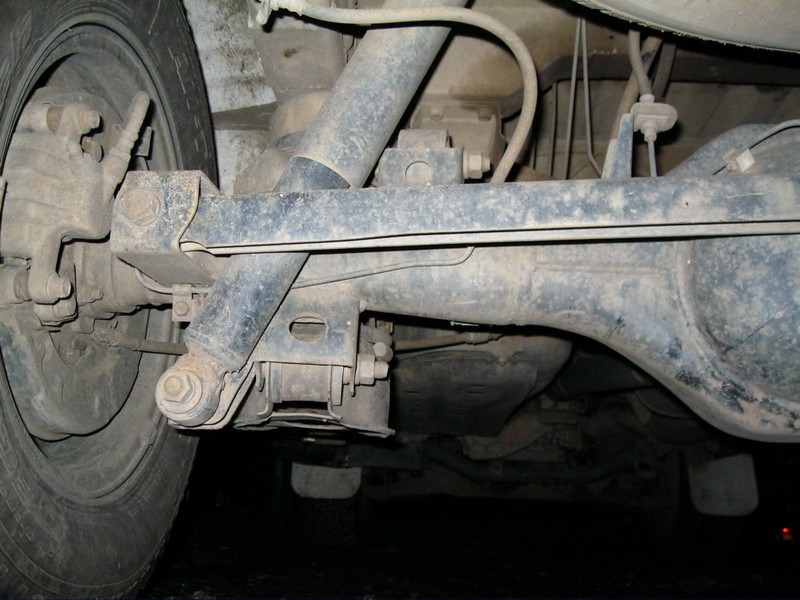

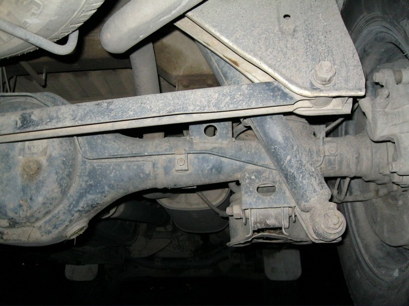

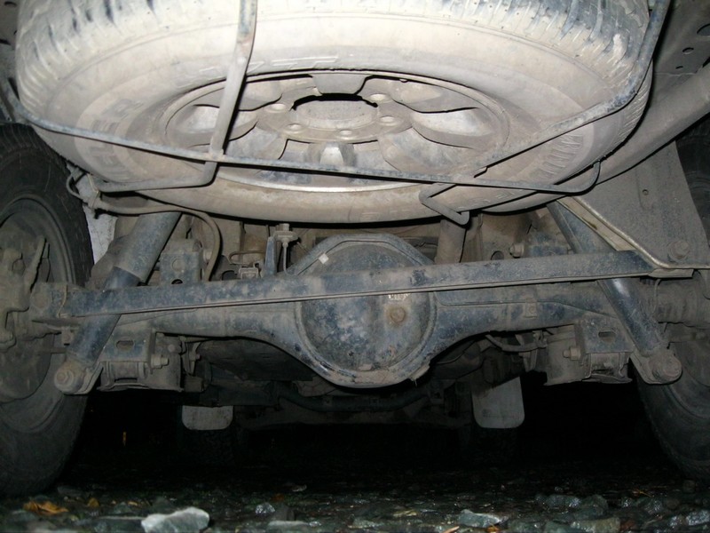

Всем доброго дня! Ну вот и я вошёл в ряды слегка лифтанутых. Сразу прошу пардону за отсутствие фото процесса - постирал флэшку вместе с робой :24: . Сделано следующее: поставлен комплект +2" (амморы передние и задние, задние пружины) от Iron Man, поставлены катки 31" х 10,5" и диски с нулевым вылетом, поставлены резиновые расширители арок, но обовсём попорядку. Задние колёса встают без проблем, по переду необходимо подпилить бампер и забить кувалдой сварной шов со стороны двери, после этих операций ничего нигде не шоркает. Но из-за широкой резины и нулевого вылета сильно забрасывает грязью борта, решается проблема установкой расширителей арок, что и было сделано. В моём случае хватило ширины 50мм, при этом сдвижная дверь слегка задевает за расширители, но не критично. в будущем, возможно, поставлю удлинители в кронштейны двери. Про аммортизаторы писать особого смысла не вижу - всё легко и просто меняется. По пружинам: понадобятся 2, а лучше три домкрата. Пару домкратов упираем в задние лонжероны в районе запаски и поднимаем кузов машины, что бы опустился мост и можно было извлечь пружины, 3-й домкрат пригождается что бы приподнять мост с одной или другой стороны. Старые пружины легко снимаются при помощи 2-х монтажек, а вот поставить новые без стяжек пружин оооочень не просто. ВНИМАНИЕ!!!! ПРИ УСТАНОВКЕ ПРУЖИН ОБЯЗАТЕЛЬНО ПОСМОТРИТЕ КАК УСТАНОВИТЬ СТЯЖКИ ЧТО БЫ ОНИ НЕ МЕШАЛИ ТЯГАМ И ЧАШКАМ!!!! Ещё по пружинам: по высоте и количеству витков старые и новые оказались одинаковыми, по толщине витка новые на 1,5мм толще и, похоже, по другому закалены. После установки зад реально поднялся, на сегодня пробег на новых пружинах порядка 8000км из которых 5000км гравийка и кочки при полной загрузке. Не просели, ни разу не слышал пробоев до отбойника. Да, проставки не понадобились - хватает и длины тормозного шланга, и стойки стабилизатора не напряжены. Так же за отсутствие проставок говорит тот факт, что длина новых и старых аммортов одинакова. На перед проставок так же не ставил - меня и так всё устроило. По поведению машины: не сказать что бы стала сильно жёстче, увереннее чувствую себя в поворотах, динамика особо не изменилась, смело гружу что хочу, из минусов не значительно вырос расход из-за более больших и тяжёлых колёс. В общем и целом я доволен. Спасибо всем за советы и консультации. Если есть вопросы - спрашивайте, постараюсь всем ответить. Да, по времени весь процесс занял 2 дня в гараже на яме, не спеша, с водовкой и пивком.

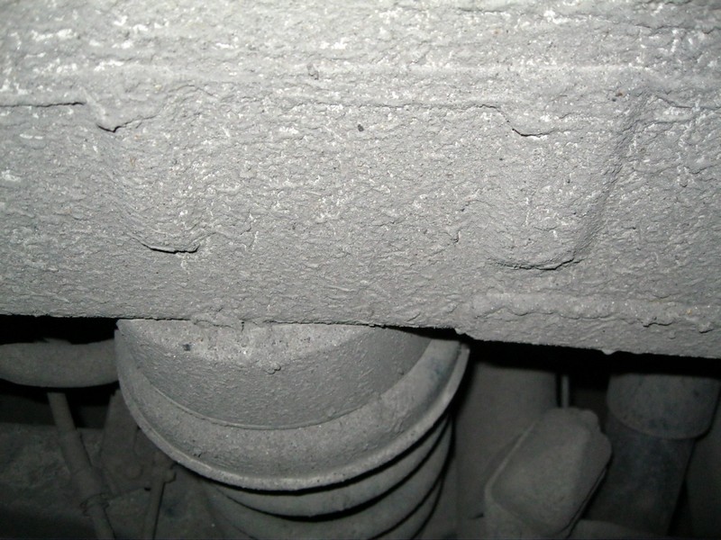

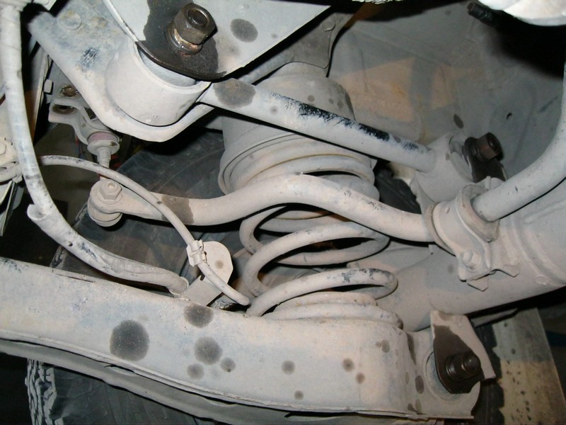

Я типа так лифтовал. Пружины были просевшие, витки с малым ходом соприкосались между собой. При переносе на мост витки с малым ходом не сприкосаются между собой.
