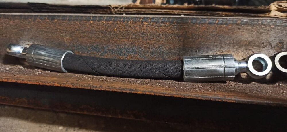

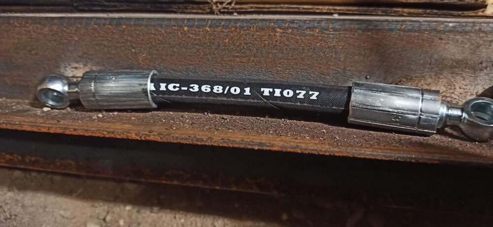

AdamRu Опубликовано 15 октября, 2021 Жалоба Опубликовано 15 октября, 2021 Вот фотки нового шланга на генератор, который мне изготовили в Пятигорске

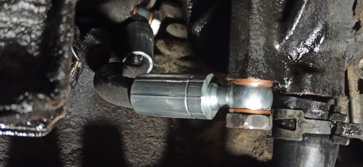

AdamRu Опубликовано 15 октября, 2021 Жалоба Опубликовано 15 октября, 2021 А вот новый шланг уже на своём месте...
serrega2009 Опубликовано 15 октября, 2021 Жалоба Опубликовано 15 октября, 2021 Гильзы на фиттингах не слишком большие? Сами фитинги новые? Шланг на 6мм?
AdamRu Опубликовано 16 октября, 2021 Жалоба Опубликовано 16 октября, 2021 (изменено) 13 часов назад, serrega2009 сказал: Гильзы на фиттингах не слишком большие? Сами фитинги новые? Шланг на 6мм? Там всё новое - ихнее... Гильзы, мне тоже сначала показались большими, но шланг стал на место без проблем, ничего не цепляет, не задевает... На фотке видно, как он стоит... Сам шланг тоже немного толще оригинального и на пробу по-жёстче родного... Кольца по размерам такиие же, как и родные... Дальше - видно будет... Пока "полёт" нормальный... Изменено 16 октября, 2021 пользователем AdamRu
