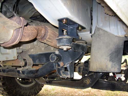

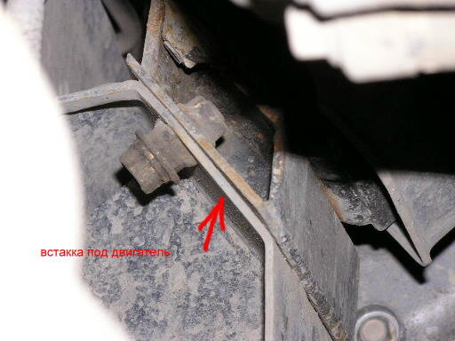

Мужики, подскажите, есть ли у кого чертёжик или эскиз проставки под движку-на моей двигатель опущен вниз а я приподнять его хочу.

Денис, спасибо. После некоторого мозгового штурма со штангельциркулем в руке решили пойти другим путём-подрезать свои проставки но не все а выборочно. Результат должен быть таким-увеличение дорожного просвета и движка поднимиться выше.

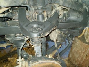

Ну вот, наконец я сделал это ! :)
Есть 33` своими силами :)
Если кратко - надо не только поднимать машину, но и опускать двигатель с коробкой,
тогда и с развалом все хорошо, и ШРУСЫ с карданами работают под нормальными углами.
Колеса 33/12,5Р15 Interco Super Swamper TSL чисто внедорожная резина по реальному размеру
почти 34-я
