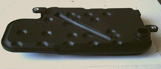

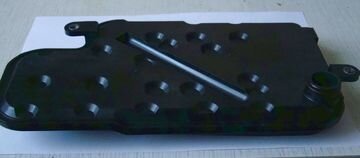

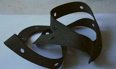

  4. "Сурпрызь" от китайскиx трудоголиков - MV-MR528836. В коробочке лежит прокладка поддона. Её, обычно, упорно ищут в кроссах начинающие. У ММС с завода - голимый герметик на поддоне. А у китайцев - прокладка. Год назад поставил на пробу. Собирался вскоре снова лезть в автомат и решил попробовать с китайцем. И вот всё собираюсь и собираюсь...

  5. Счастливым обладателям V4A51 - фильтр АКПП MR528836
