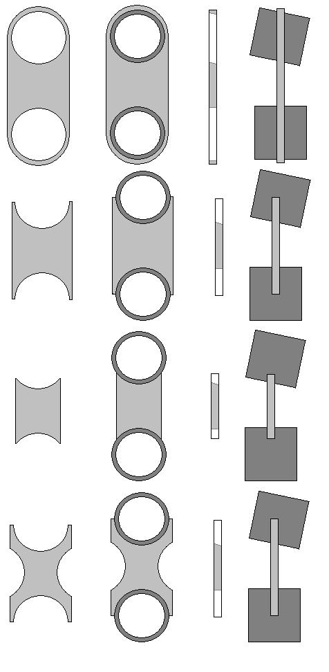

    Там принцип шаровой опоры, а много ты на шаре углов видел, а вообще незнаю , говорю же все своими руками и мерия на месте. Да кстати пока результатом доволен, а неверующие пусть углы на мячиках ищют.

  5. Свечи периодически включает блок управления, ты это слышиш как щелканье реле, реле может быть как одно так и два и дополнительное сопротивление, это такая коробка приличьных размеров рядом с реле ближе к движку, так вот блок проверяет температуру ОЖ и ежели она говорит что двигатель еще не прогрет то для более уверенного воспламенения свечи включаются, а посредствам доп. сопротивления чтобы на 6 вольтовые свечи не шло 12 вольт даже 14 вольт при заведенном движке , короче блок управления поддерживает свечи горячими пока движек не прогреется , потом отключает их а узнает о том что движек прогрет через датчик температцры ОЖ, с однрого контакта сигнал идет на приборную доску а со второго на блок управления.

  7. Ищи на форуме, есть ссылка по ней узнаеш очень много интересного и главное вопрос отпадет сам собой.

  9. Garre_kiv
    Линк

  10. У знакомого тоже что то с дворниками произошло, все время во включенном состоянии не зависимо от положения переключателя, он их отключал выниманием предохранителя, а тут пристал посмотри да посмотри дожди начались, в итоге тоже в эл блочек уперся (правда не нашел его, понял что гдето в рулевом переключателе), пришлось не мудрствуя лукаво от самого привода один проводок отсоединить и теперь они работают либо быстро или медленно без прирывистого режима, в его ситуации и это уже хороше. Будет возможность сфотайте этот блок и как до него добраться, может тоже покапаюсь в электронике.

    Моно пинесуально, так как резиновые втулки дают эту самую свободу, и к томуже в отличии от родных линков гасят звук удара на кузов что родные делают хуже и этот удар гасится резинками между тягой поперечьной устойчивости и кузовом. Чего спорить я доволен тем что у меня вышло, будет возможность сляпаю и на основе пластины, а там будем поглядеть, всяко резиночьки и дешевле и проще заменить чем искать и покупать родной линк, линк стоит 600-1200 руб как повезет а комплект резинок 40 руб найди отличия ???????????? Да к стати сегодня мотался в Ленск привез 8 мешков кортошки и мешек камней катышей с Лены для каменки в парилку, при условии того что дорога грунтовка разбитая в дрызг после нескольких недель дождей большегрузами, линки на всем пути туда и загруженного обратно показали себя на отличьно правда всего 500 верст намотал но и это результат.
