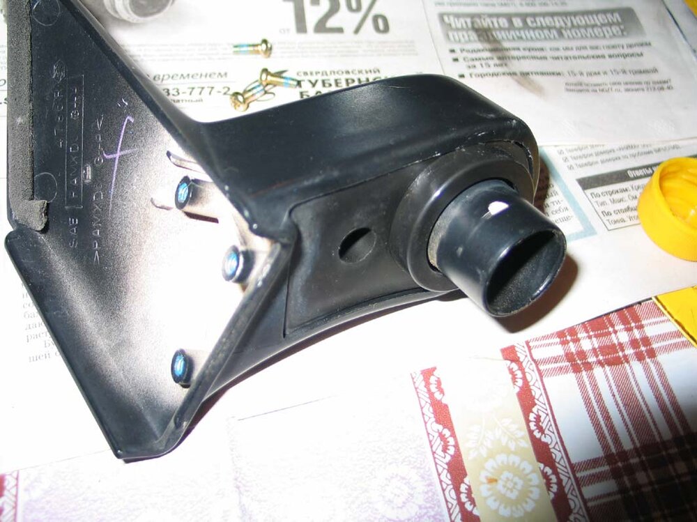

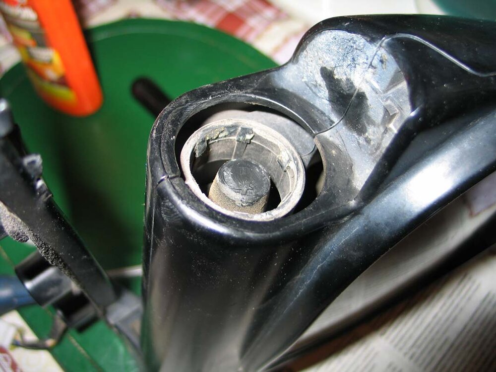

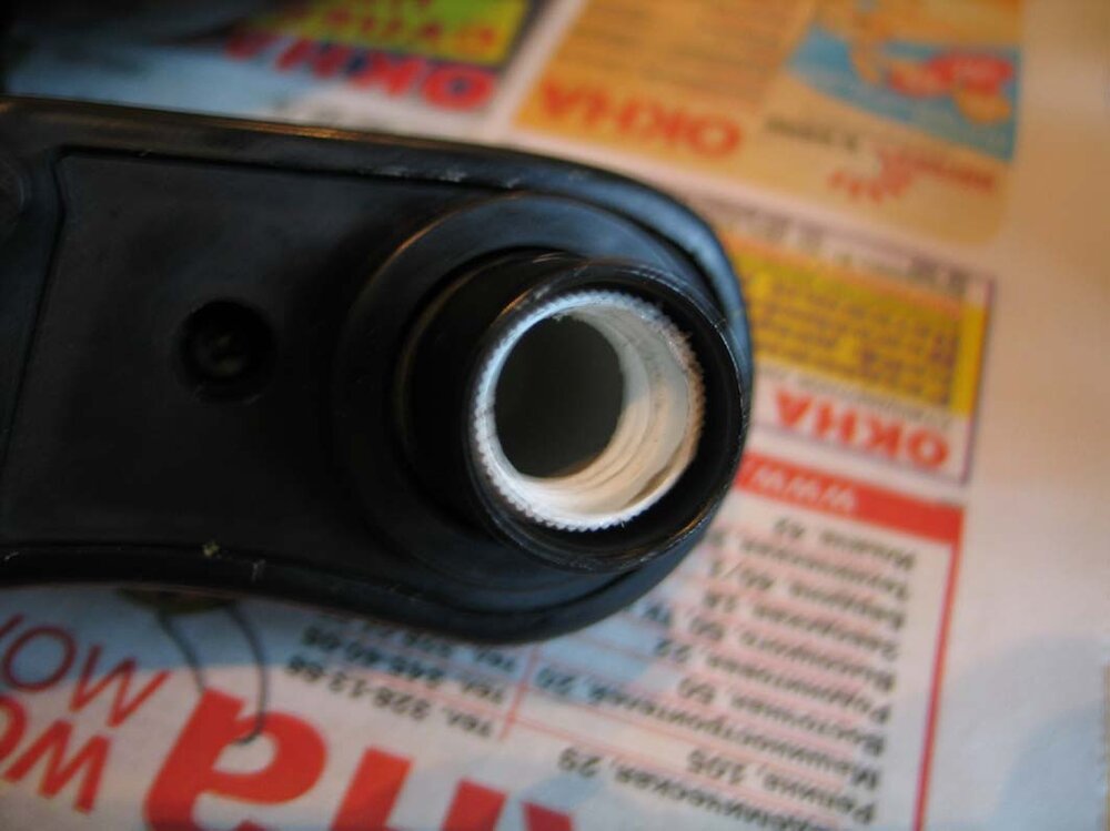

Всё, сделал себе зеркала, оба! Больше не шатаются. Думая, что дело в "мифической" втулке, которая должна быть в верхнем кронштейне зеркала и вдруг померла,решил поставить новую, как Вовчик. Снял зеркало с машины. Аккуратней с накладкой, которая закрывает доступ к болтам крепления на двери! Там по центру два пистона (вверху и внизу). Одну я снял нормально, подлезая отверткой к пистонам, у второй один пистон отламался с корнем. Итак зеркало на столе. Чтобы снять с него верхний кронштейн надо отвинтить три винтика изнутри опорной плиты (которая к двери прикручивается). Верхний кронштейн. Внутренняя ось. Как видим никакой втулки, даже сломанной, нет! Но я все-равно её замостырил из пробки от флакончика с каплями Собрал все как было - зеркало шатается опять, но уже меньше, конечно. Повертев его я увидел, что винты на нижнем кронштейне шатаются вместе с зеркалом. До этого я пробывал их затянуть-не затягиваются больше! Короче, отвинтив один винт, подложил шайбу-гровер и закрутил обратно. Все шатания сразу прекратились. Для большей надежности добавил еще шайбу на другой винт. Вывод: зеркала шатаются не по причине свободных люфтов в вернем кронштейне, а по причине не затянутых винтов в нижнем. Затянуть их без шайб не получается- они упираются. Открутить их на машине не пытайтесь, сомнете крест под отвертку, винты на фиксаторе резьбы посажены. Даже на снятых долго мучался- надо типа ударной отвертки и биту хорошую чтобы не смять грани. С машины снимать придется! ПЫС: Если присмотрется с фонариком, то на машине тоже видно когда нижние винты шатаются в своих посадочных местах вместе с зеркалом.

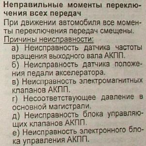

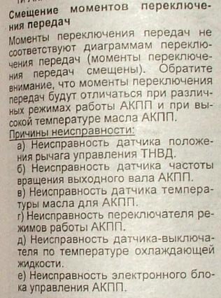

M397EB, вот что пишет умная книга про неисправности АКПП. Какая у тебя коробка, я не знаю... АКПП V4AW3 АКПП V4A51

M397EB, пробуксовывает значит: давишь на газ, обороты подскакивают, машина не ускоряется? Вероятно, при ремонте ТНВД сбились какие-то его настройки. Также возможна проблема в электроннике, может разъем отпал пока туда лазил... датчики надо глядеть- датчик дроссельной заслонки в первую очередь. Насчет "обучения" ничего не скажу... сергей10, для тебя инфа по неисправностям АКПП:
