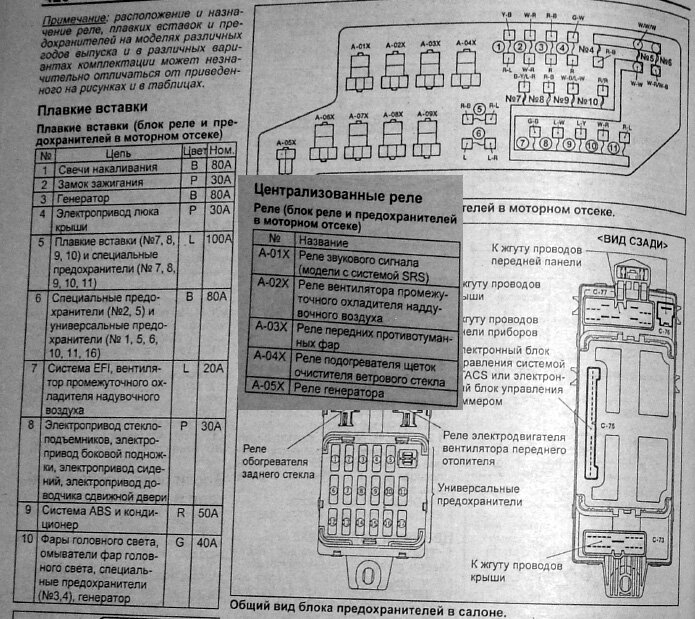

  11. Sneik, номер кузова скинь, посмотрю точно есть ETACS или нет. Штатная схема из книги, с системой ETACS:

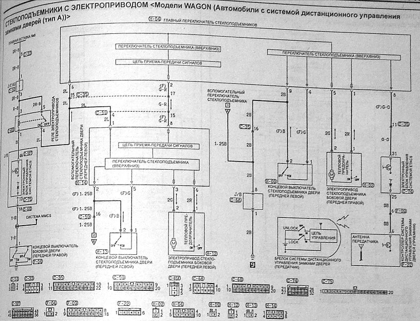

  14. В связи с этой темой седня купил батарейку в брелок ключа (давно забыл про него и не пользовался). Стеклоподъемники работают! Не важно когда зажигание было выключено! Нажимаешь на запирание второй раз и удерживаешь - стекла поднимаются синхронно (не по очереди), еще раз нажал - останавливаются. Аналогично с открыванием, только кнопка отпирания. Конечно это не автоматический доводчик.... Из этого можно сделать вывод, что сигнал на стеклоподъемники (оба) идет с общего блока. Вот в его управление и надо врезаться одним каналом от доводчика. Или использовать доп. канал на сигналке (если есть), тогда доводчик и не нужен получается. Подключить этот доп. канал на запирание в общий блок. Штатную эл. схему управления стеклоподъемниками из книги, если нужна, могу скинуть вечером. ПЫС: Если не эта тема, я и незнал бы что стеклоподъемниками можно управлять дистанционно с брелока ключа (у кого он есть, конечно) . Мелочь а приятно!
  15. Sneik, у тебя богатая комплектация вроде.... Должна быть установлена система ETACS с дистанционным управлением, в том числе и стеклоподъемниками. Брелок с кнопками есть штатный? Попробуй нажать на кнопку запирания и удерживать ее . После выкл. зажигания еще 30 сек работают стеклоподъемники штатно. Думаю проблемы правильной работы доводчика именно в уже имеющейся в машине штатной (несовместимости или неправильном подключении)....

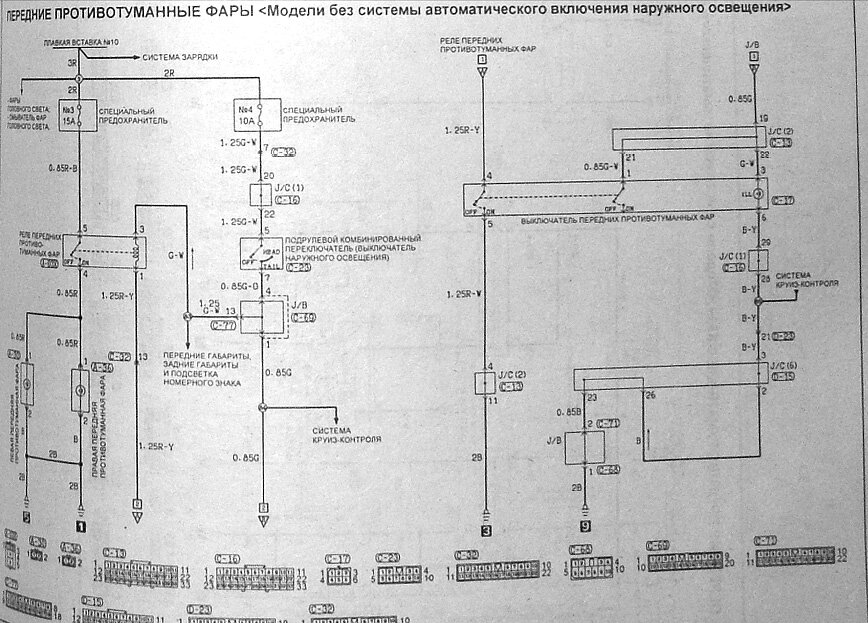

  17. Кнопка замыкает массу. Ей (массой) и управляется реле ПТФ. Плюс на реле подается с подрулевого переключателя. Видимо надо включить габариты сначала, затем ПТФ своей кнопкой. Это если по схеме: Реле туманок должно стоять в моторном отсеке:
