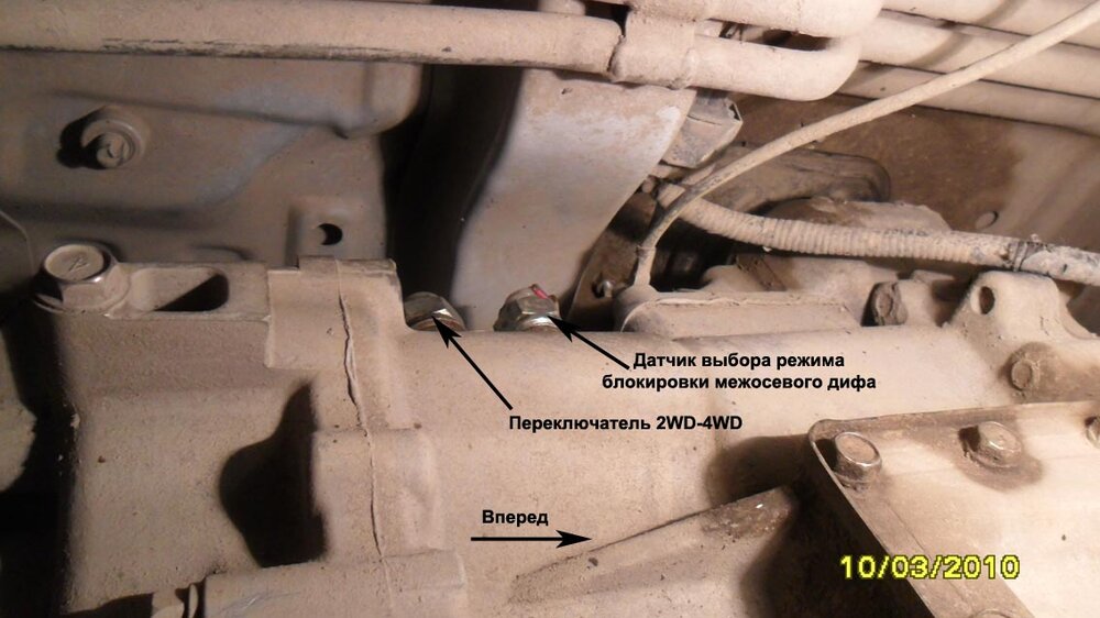

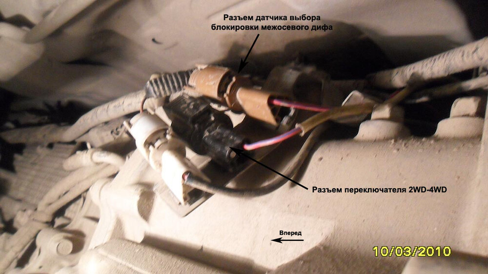

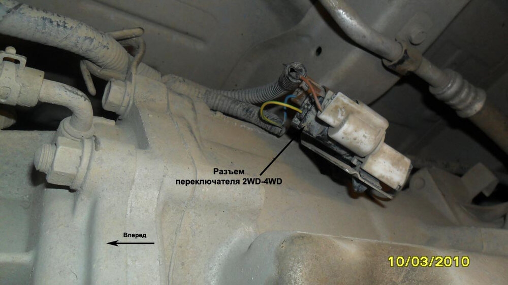

hharn, повторюсь : опиши свою проблему, я тебе алгоритм проверки набросаю, вместе решим!! Ну давай я буду догадываться: Мигают лапмы передней оси в режиме 2Н? 1. Полуось не отключается (передний кардан не крутится рукой на заведенной машине в паркинге,режим 2Н)? 2. Вакуум присутствует на исполнительном механизме? Если да, то поменяй трубки на диафрагме местами, шток исп. механизма откл. полуоси должен передвигаться (прощупавается рукой через пыльник). Кардан должен проворачиваться рукой. 3. Напряжение есть на отключенных разъемах клапанов (машина заглушена,зажигание вкл., режим 2Н)? Должен быть и плюс и масса . Если первые 2 пункта соблюдаются и клапана исправны (раз ты их уже проверил), а в третьем плюс есть, а массы нет, то дальше проверяй переключатель 2вд-4вд и его разъем.
