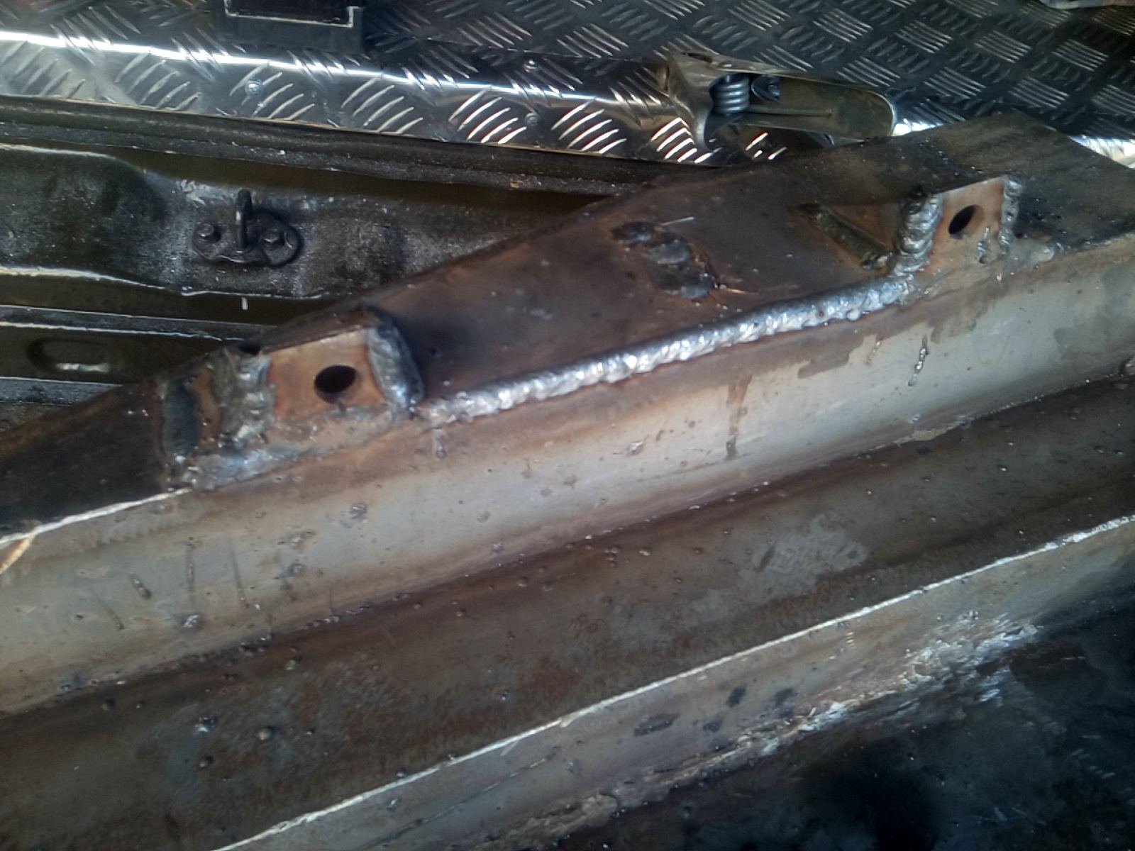

Совершенно верно-крышка на торец бака.Так выглядит внутри.Кронштейны толщиной 12мм и шириной 60 заходят на 210 мм и крепятся 4 мя болтами на 12.Вся конструкция замкнутая,за исключением одной стороны,жёсткости с запасом. Вверху бампера/фаркопа уголок 60мм В моем подрамнике вварены втулки,через которые и крепится конструкция.В кронштейнах нарезана резьба 12/1,25.С резьбой в кронштейнах-не самое лучшее решение,но по другому никак в моем варианте. Всем добра и успеха.

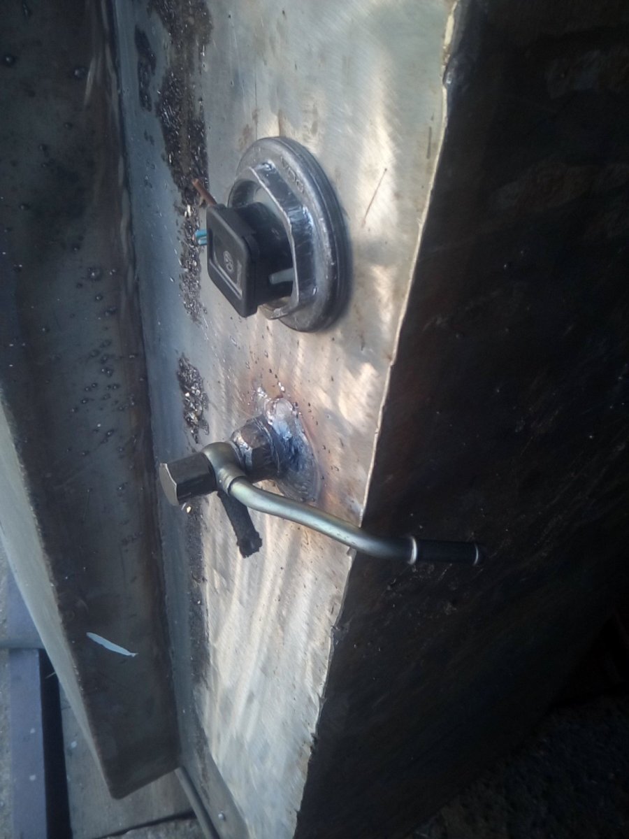

И где нашли место для увеличившийся в объеме аккумов?
При заполнении под горло,так как эта трубка немного ниже,эту пробку из импровизированного сифона выдавить,при неполном заполнении она не особо актуальна,при заполнении не под горло пистолет никогда не отщелкивался. Сверху реализовать такого сечения вентиляцию было проблематично,нужно было бы пожертвовать объёмом бака. Всего доброго,успеха по жизни.

Михалыч,так же был сделан предыдущий бак,заполнялся полностью и работал без нареканий,подключался так же в эту горловину.спасибо за комент

Развоздушивающая трубка на баке вварена на 15 сантов ниже верхней точки,но внутри она зогнута и поднята до верха с зазором 1 Сант.

Бак подвесил и закрепил вот так Верхние кронштейны прикручены к подрамнику К Баку приварена пластина из нержи 5 мм для усиления,а к ней приварены кронштейны.
