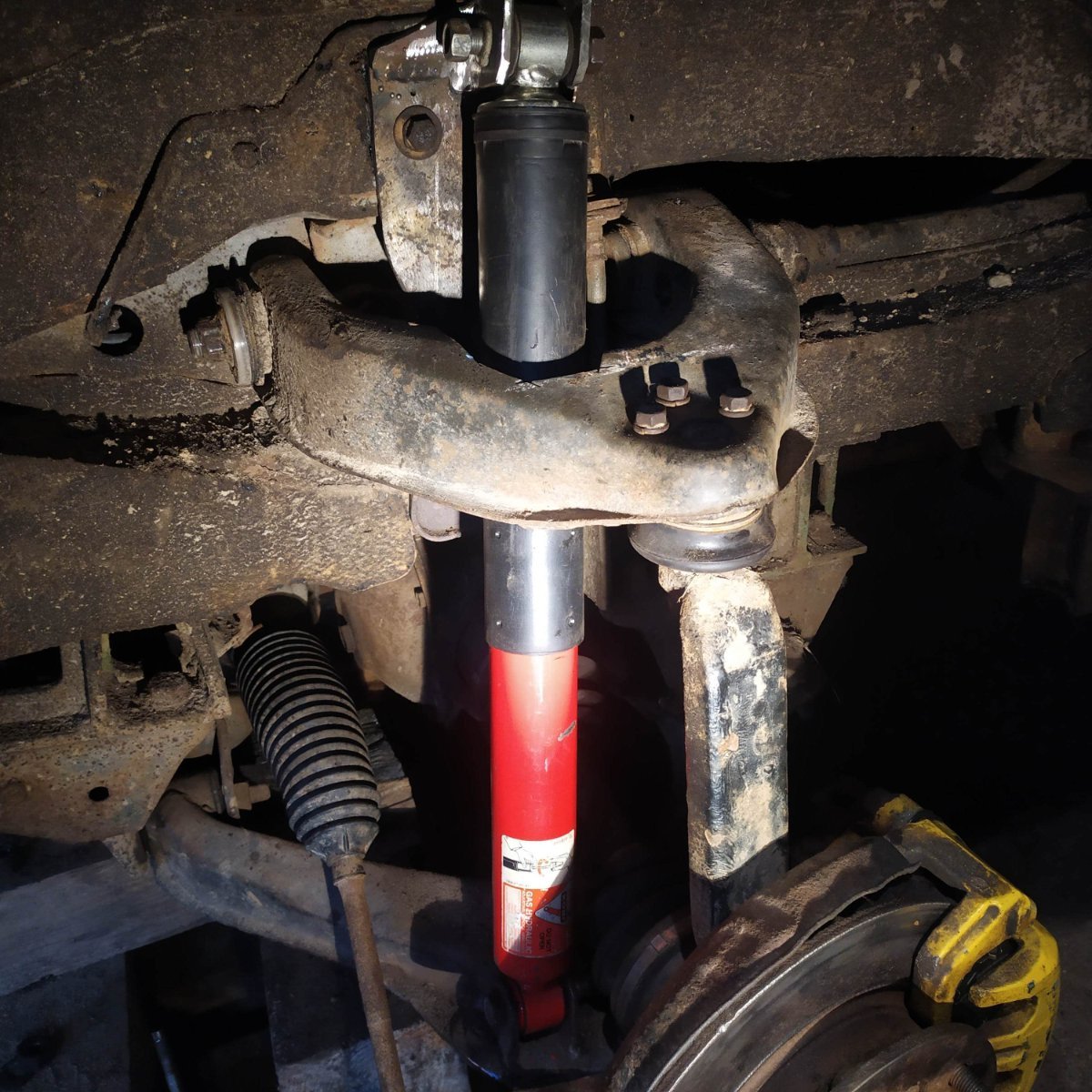

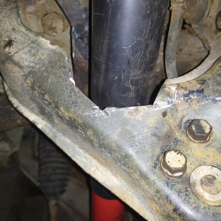

Может шток кажется жидким,он ф22мм из стойки амморта,нужен удар боковой очень неслабый,чтоб его деформировать,там нет кольцевого шва по штоку,чтоб его обломало,максимум загнет.При хорошем ударе или перевороте с ударом много чего может загнуть или поломать.Брал под восстановление паджеру 2ю,кулялась через крышу,остановилась от удара задним мостом о землю,загнула в дугу клюшку.Мы ж рассчитываем на рабочие нагрузки,добавляя запас.Всем добра и мира.

Антон спасибо, А рычаг так и стоял ,только только вместо шаровой был узел реализован так На четырехрычажке при артикуляции длина рычага неизменна,у меня двухрычажка,поэтому и рычаг с подвижным штоком.

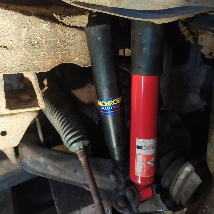

У меня сайленты клюшек ограничивали ход,аморт ещё имел ход.Может это не совсем грамотно,потому как вес моста сосредотачивался на шейке клюшки. Думаю можно тросиком ограничить,либо переделать систему рычагов.

А образник поставил вместо панары,работал в паре с паджеровскими клюшками,ходов вполне хватало,при моей эксплуатации сайленты были ещё не в "дровах". Антон,по какой схеме предлагаешь сделать А рычаг?

У меня А образник лет 7 просто сделан был корявенько,ход колеса 400мм,ничего не выпадало,думал просто доработать конструкцию.

Доброго,рычаги в работе,разобрал всю заднюю подвеску. Меняю сайленты клюшек и буду вживлять пневмоподушку Буду переделывать А-образный рычаг.

Так и хочу понять насколько смещать шаровую,в сопромате не силен.
