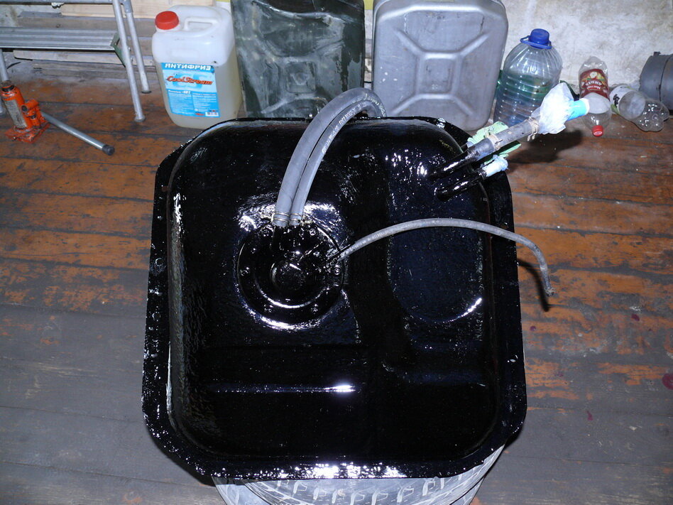

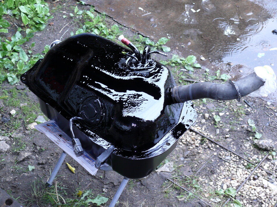

  17. Я толстый не считал, на заборнике у меня три шланга на фото видно, два топливных и один вентиляция бака. А вот на малом баке там на заборнике 4 шланга.
  18. К заднему подходит 5 шлангов, если боишься перепутать пометь каждый цветной изолентой как я делал. Отсоединяй шланги где удобно и снимай бак вместе со шлангами.
  19. Мастика была халявная, в больших желтых ведрах навания не помню, стоит ведро в гараже, применяеться для гидроизоляции в строительстве, у меня ею и арки обработаны прилипает отлично сохнет день два. После высыхания довольно пластична, разбавляеться сольвентом. Хорошо защищает от гравия.
  20. У меня со шлангами особых проблем не было, а вот закисшие болты были на крышке заборника, но если под замену старый бак, то это неважно. Я бы рекомендовал хорошо покрасить новый бак битумной мастикой спереди и сзади где крепление бака. Там все время собираеться грязь и бак постепенно гниет, а еще лучше полностью покрыть мастикой, я со своими обоими баками так и поступил, на большом баке в районе крепления после зачистки металл был как решето. Зачистил залудил, поставил заплатки, покрасил покрыл мастикой, уже года четыре баки как новые.
