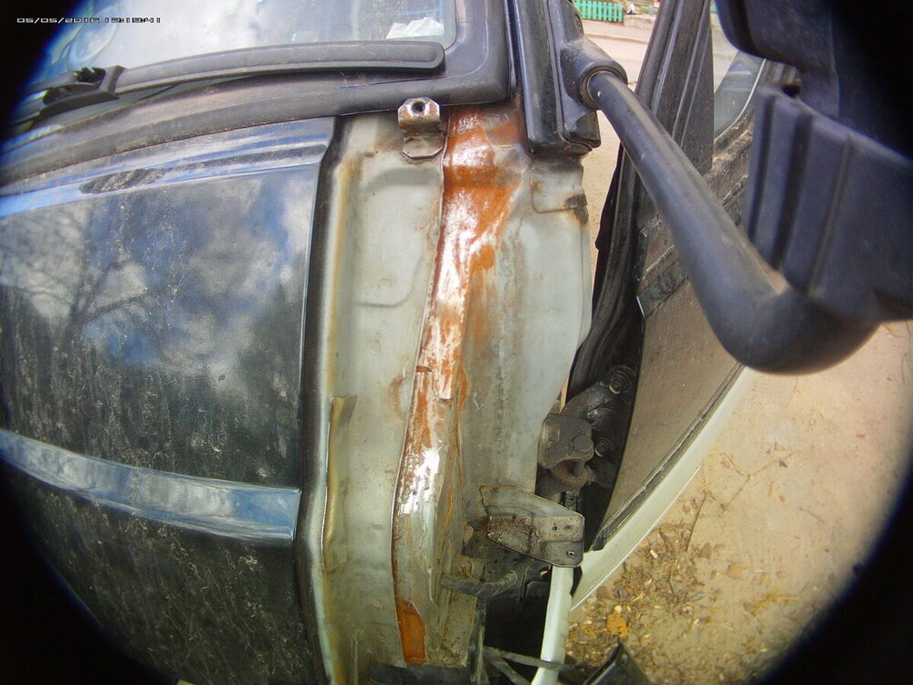

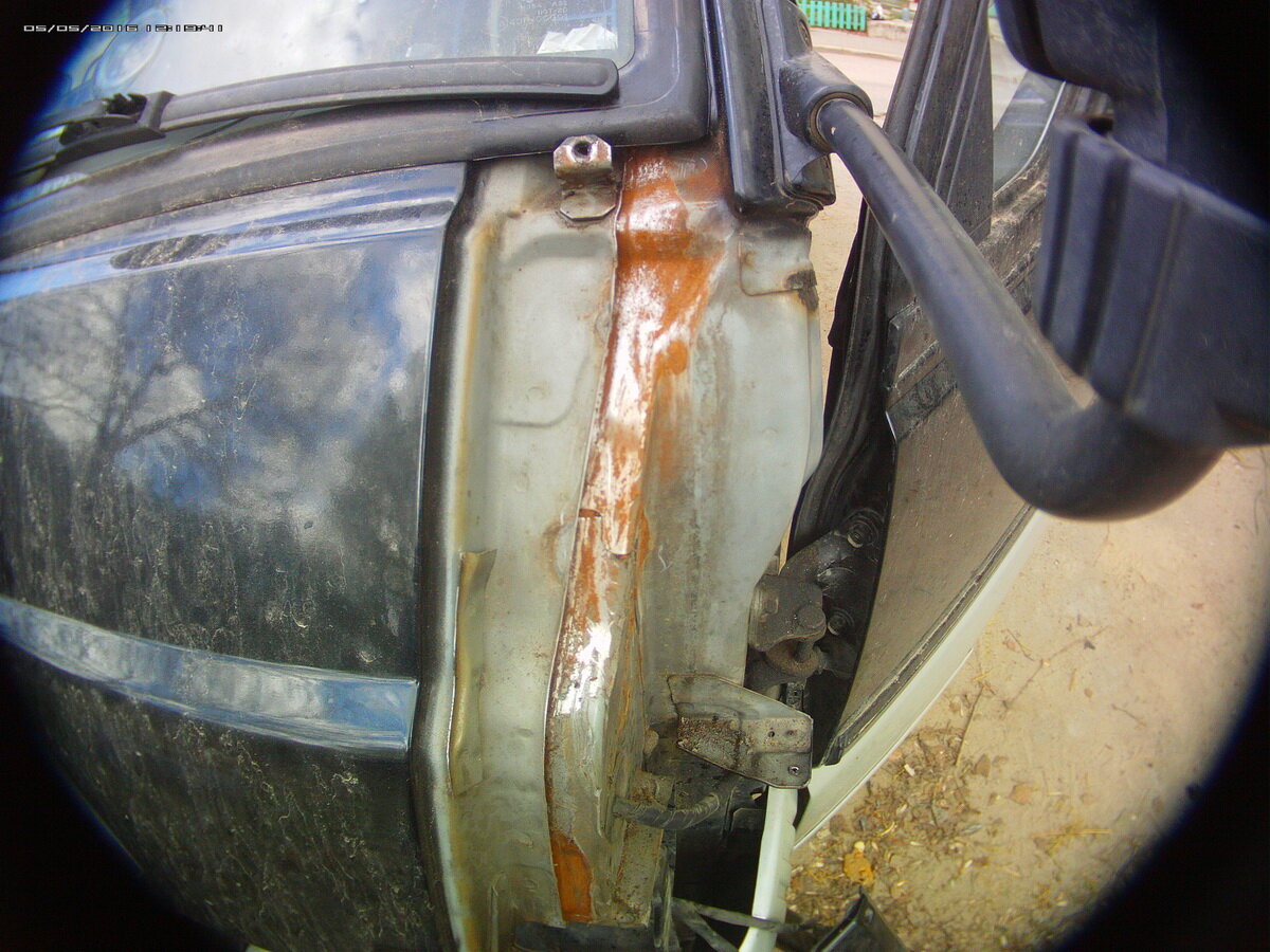

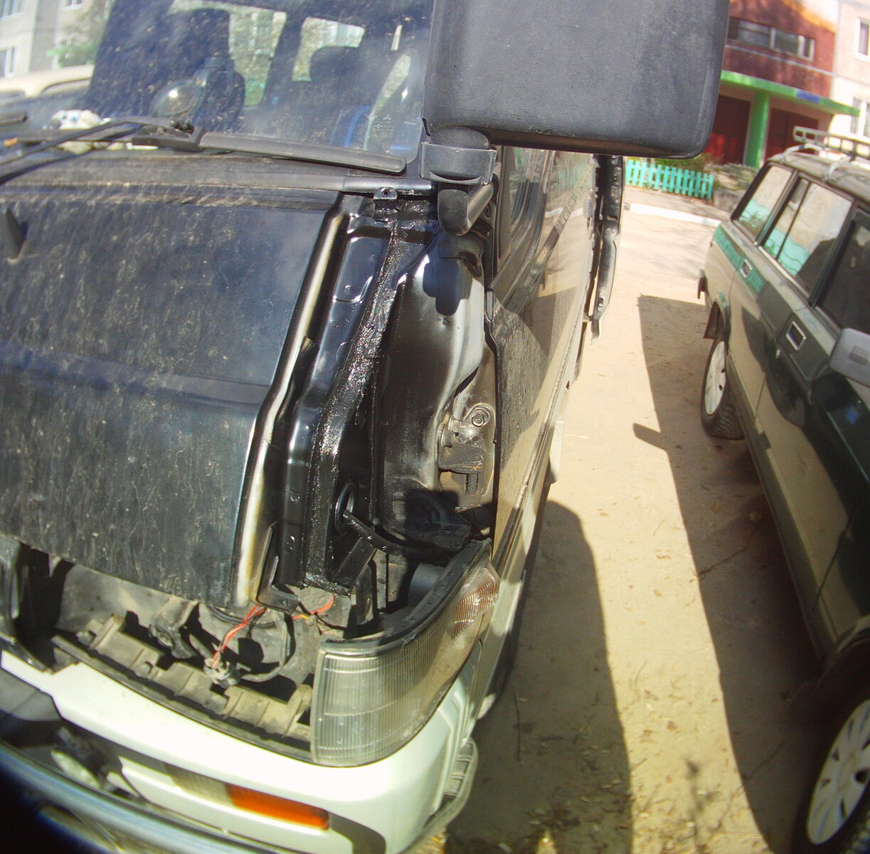

  2. Может кому пригодится. За 20 лет, уплотнительная кромка накладки задубела, стала твердой как железо. От вибрации постоянно сдирала краску под собой, в нижней части накладки пошла ржавчина. Недавно в автомагазине увидел вот такой уплотнитель, по 80рублей за метр Снял накладку, удалил ржавчину, подкрасил, старый уплотнитель выкинул, одел на накладку новый резиновый. Сел отлично как там и был, ушло без малого три метра. Сверху в канавку между уплотнителем и дверью нанес тонкую полоску герметика, теперь вода под накладку не затекает. Изменено 16 сентября 2017 пользователем nord

  6. Да затупил не 7 и 8 а 0.7- 0, 8атм.
  7. Под уплотнением всего один саморез, акуратно завернуть его вверх, можно немножко нагреть феном, стекло выше, оно не мешает.
  8. Прочитай еще раз, я отредактировал, чтобы было доходчивее. Почитай в книге по обслуживанию, там написано как правильно проверить давление турбины.
