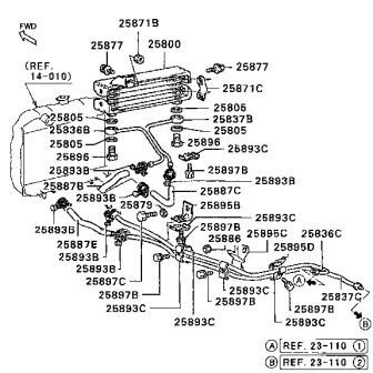

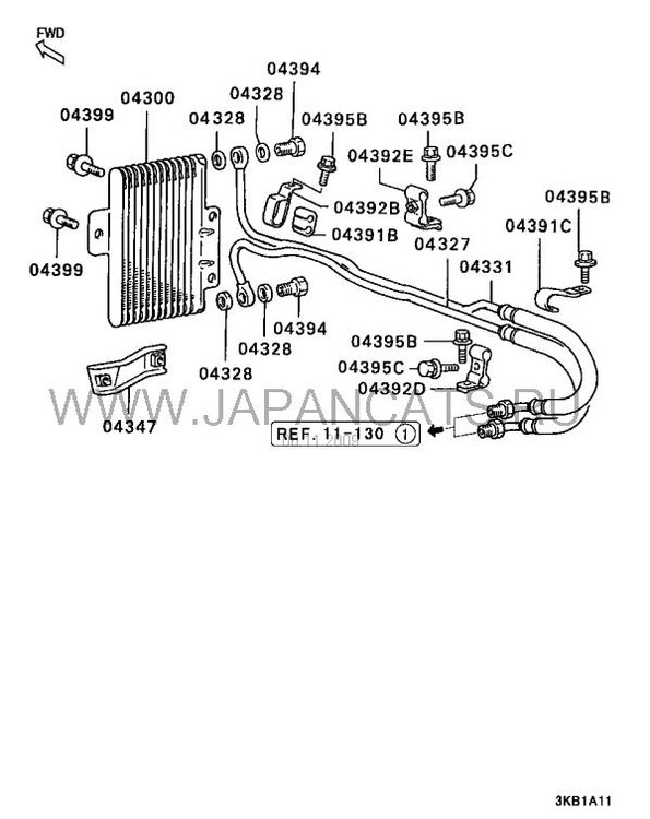

Да, походу, память подводит Это на Паджере такая система, маслянник движка висит сверху-справа впереди основного радиатора, и по виду (и размеру) он один-в-один - вот этот самый радиатор коробки на Делике... Мне как-то 31 декабря газель задом дала и сломала его... из него потекло черное масло (а до этого я считал его тоже радиатором коробки ) Ну и соответственно, тот длинный узкий - радиатор коробки. И тоже вылитый Деликовский. Вот и распространил это "знание" на Делику - кто ж мог подумать, что у ближайших родственников (Паджера и Делика) печенка и селезенка местами поменяны! Радик Акпп на Паджере: Радик масляный:
Под правой подножкой - масляный радиатор двигателя, а радиатор АКПП (длинный и узкий) - за фаруком кузова на морде, его никуда переносить не надо. Судя по тому, что вы ничего не говорите про левую подножку (там часть радиатора кондея), то у вас кондея собственно нет, и, соответственно, нет "основной" части радиатора (конденсора) кондея, что стоит перед "главным" радиаторм, закрывая его на две трети. Так что смело туда переносите масляный радиатор движка - на какие-нибудь направляющие... Рамы в понимании внедророжниковском (рама - отдельно, кузов - отдельно) собственно нет, но есть так назваемая "интегрированная" - загляните снизу и поймете, что рама - есть!
