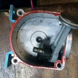

  11. Я родной киталийский выкинул.. поломало вал на двиге, поставил ресивер с Камаза и компрессор на 160 л/м..
  12. Да вот)) слишком близко к выхлопной положил)) нагрело и вздуло давлением..

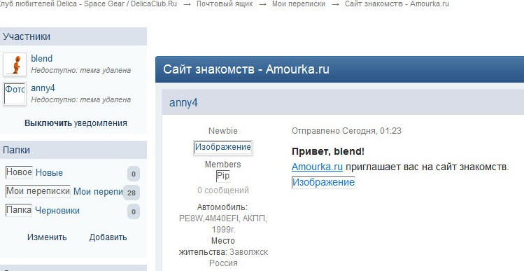

  16. эт что было? - от пользователя - http://www.delicaclub.ru/forum/index.php?/user/14152-anny4/
