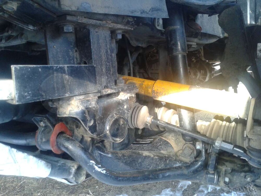

Так никто и не нашёл "правильного" решения установки демпферов. Предложу на суд свой вариант демпер-колхоза. Устанавливать планирую их только с зади, места больше, место более защищённое от "буратин" чем перед, планирую использовать рулевые наконечники (т.к. колесо при повороте идёт по дуге, кочки тоже никто не отменял) но не на самом колесе (ступице) а по центру задней балки, к колесу закрепиться через верхний болт крепления суппорта к поворотному кулаку и верхний стопорный палец. Т.е. сварить по этим двум болтам относительно не большой рычаг.

А что если заколхозить рейку от паджеро 3? Она там поматёрее будет.
Я б с удовольствием, но нет надобности. Делика эксплуатируется как гражданский авто. Для суровых нужд есть трактор в виде паджеры. В говнах он чувствует себя комфортнее делики, и демпфер там уже стоит. На днях закапали его так что камаз не мог с рывка его выдернуть)))
Как пользователь одной и той же машины с демпфером и без него, могу сказать что ощущения от вождения разные. С демпфером руль становится тяжелее, но при этом все снежные переметы машина проходит не зарываясь. Что касается живучести подвески, ничего сказать не могу. За 7 лет нещадных поездок менял только маетниковый рычаг 2 раза. И то грешу на качество новых деталей.

Вот то-то и оно, переделки. Я не хочу ничего переделывать, рейка у меня в идеале и меня вполне устраивает, но из-за размера колес демпфер нужен, поэтому и хочу ограничиться установкой оного.
