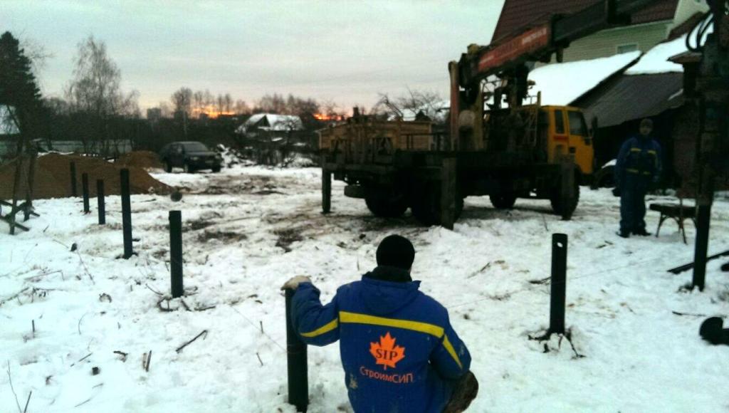

и говорят сколько столбов и от какого места тебе надо самому
т.е они мне дадут карту - куда втыкать столбы?
приезжай к нам покажу и расскажу
Как договаривались - после НГ созвонимся!
Какой фундамент макс дешево под блоки? Лента? Полметра хватит?
Сваи ИМХО
они тебе скажут сколько столбов и от какого места тебе надо ставить.

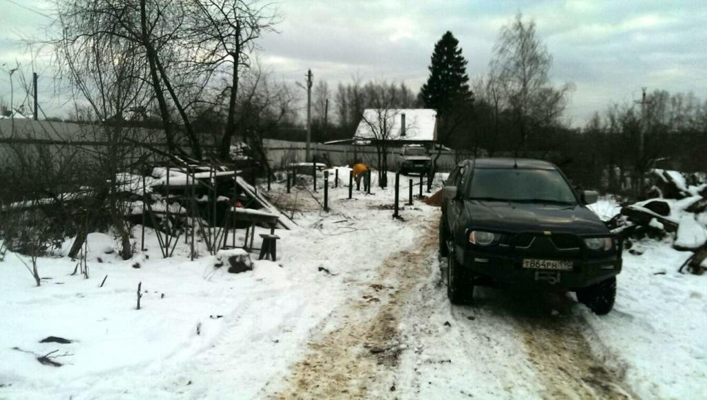

Побывал сегодня с инспекцией у своего дома. У нас зима :) местами снегу до колена, а местами и пояса будет.
Приехал больше по тому, что у соседа на крыше огромный ком снега (хотя у него угол крыши намного выше, чем у меня), проверил - у меня снега порядка 7см только со стороны леса (где самая тиха часть крыши), на других сторонах 2-3см.
со стороны леса и вокруг деревьев - снега совсем не много.
@Shadow from Omsk,хорошо бы снег от стен отгрести и проложить какие нибудь щиты,что бы снег не мочил стены.
лес не любит влаги.панели тоже.
ОСБ влагостойкое 9мм, производитель колевалла, снег от стен в 50-70см, дом на винтовых сваях, под полом снега минимум. Края ОСБ не набухли.
