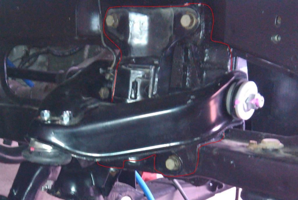

CAPATOV Опубликовано 7 ноября, 2014 Жалоба Опубликовано 7 ноября, 2014 Я не понял, куды эти усилители))))
S.Т.А.L.К.Е.R. Опубликовано 7 ноября, 2014 Автор Жалоба Опубликовано 7 ноября, 2014 Ну как куда Откручиваем крепление переднего амортизатора, откручавем верхний рычаг. Туда откуда все это открутили прикладываем усилитель и прикручиваем все назад в штатные отверстия, но через отверстия в усилителе. Есть темы на форуме про эти усилители, только немного другой конструкции. Очень нужная штука, особенно у кого место крепления верхнего рычага уже трескалось Вот обвел, присмотрись:
YuraonDelica Опубликовано 7 ноября, 2014 Жалоба Опубликовано 7 ноября, 2014 (изменено) У меня подобные на сварке Изменено 3 февраля, 2015 пользователем YuraonDelica
S.Т.А.L.К.Е.R. Опубликовано 8 ноября, 2014 Автор Жалоба Опубликовано 8 ноября, 2014 Стараюсь лишний раз к кузову со сваркой не лезть. А что бы под усилитель вода и грязь не попадала, обильно прошелся шовным герметиком, при зятяжке болтов излишки выдавило наружу.
YuraonDelica Опубликовано 8 ноября, 2014 Жалоба Опубликовано 8 ноября, 2014 (изменено) Видимо наши сварные раньше появились.Они абсолютно плоские и похожи на космического жука. Изменено 3 февраля, 2015 пользователем YuraonDelica
S.Т.А.L.К.Е.R. Опубликовано 8 ноября, 2014 Автор Жалоба Опубликовано 8 ноября, 2014 Да, "космические жуки", насколько я помню приваривались прямо на крепление с обратной стороны (со стороны двигателя). У "жуков" плюсом является то, что развал не убегает, а минусом меньшая жесткость относительно варианта подобного моему. Я вот хотел со стороны двигателя вообще во весь лонженон металл миллиметра 4 наварить (был гдето пример на форуме), но так и не решился
бармалей889 Опубликовано 9 ноября, 2014 Жалоба Опубликовано 9 ноября, 2014 Ну и зря. Это я тебе как сварщик со стажем говорю . Не надо усложнять, простая пластина на 5мм ничем не хуже. Прослужит столько-же как твоя, а гемора с ней меньше чем с твоим вариантом. У меня она со стороны колеса стоит. Развал в норме. А арки надо подрезать. Иначе брызговики будешь каждую неделю менять. И бампер немного надо подрезать.

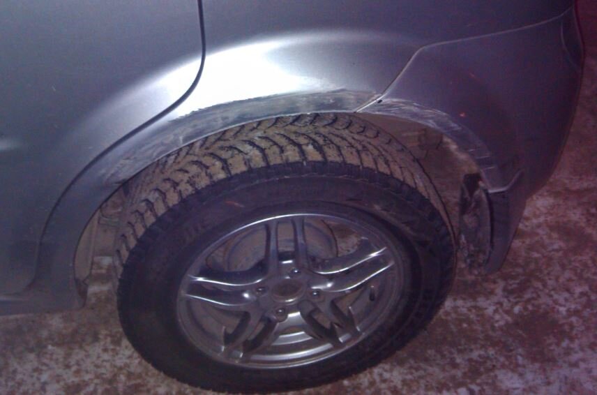

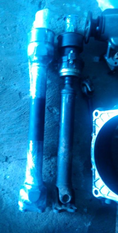

S.Т.А.L.К.Е.R. Опубликовано 15 января, 2015 Автор Жалоба Опубликовано 15 января, 2015 (изменено) Парни, всех с наступившим Новым годом и Рождеством. Новый год отмечен "шикарно": 30 декабря разбил Куба (18 лет без единой царапины, но когда то надо начинать?! ) Никто не пострадал. Всю новогоднюю ночь просидели с супругой над кроваткой малой, обтирали водой, темпер был за 39. И так еще трое суток. В результате и сам с супругой слег. За новогоние выходные Куба подлатал, подравнял, на ноги поставил. Так 13 января в мой ДР, деФачка на Субарике не смогла разминуться со стоячей машиной и задрала Кубику заднее крыло Весело, весело встретим Новый год По теме есть хорошие новости. Я, все же, решился и свозил с собой в отпуск свой задний кардан и передний кардан от Паждеро. Мой задний просто отбаллансировали. А передний паджериковский укоротили, заменили крестовины и отбалансировали. Теперь у меня передний кардан с двумя крестовинами от Pajero. Крестовины чуть мощнее наших (больше) KOYO, но не шпринцуемые, а перезаказывать уже времени не было. Для сравнения, справа Деликовский родной, слева Паджериковский укороченный примерно на 27 см. Кому интересно Pajero 98 г.в., кузов V45W, ДВС 3500. Изменено 15 января, 2015 пользователем S.Т.А.L.К.Е.R. 1

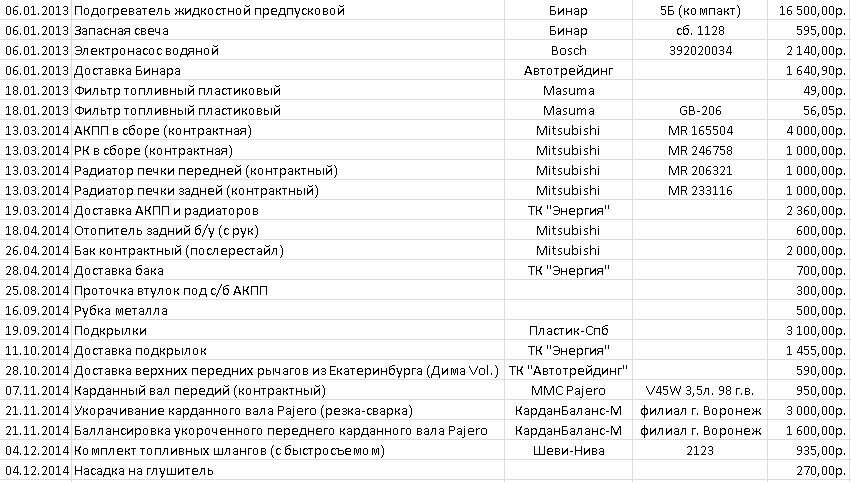

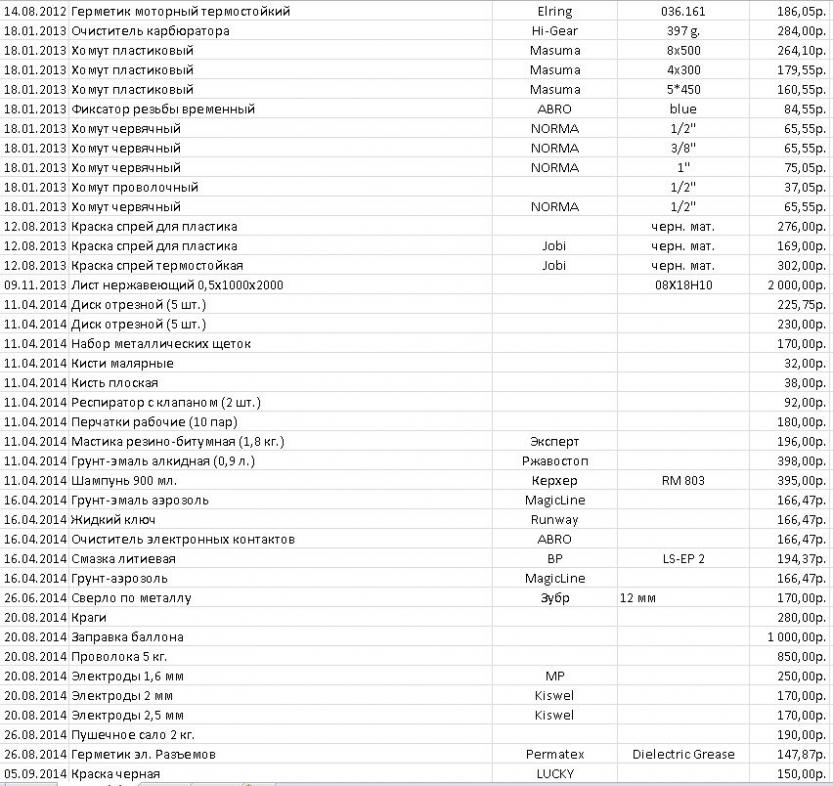

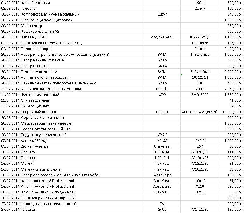

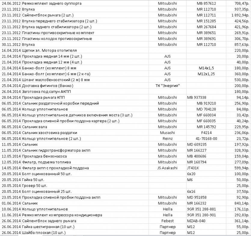

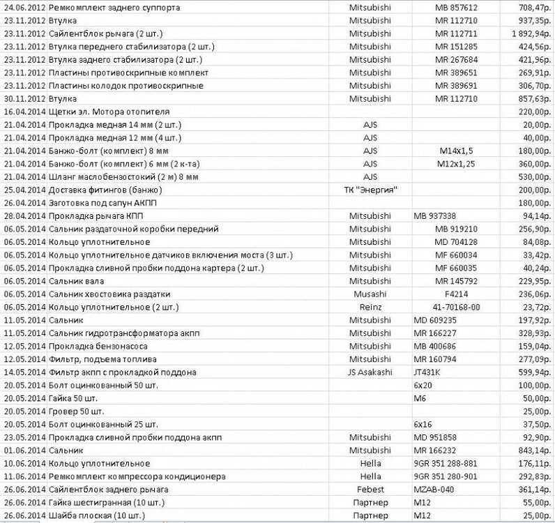

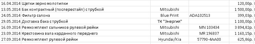

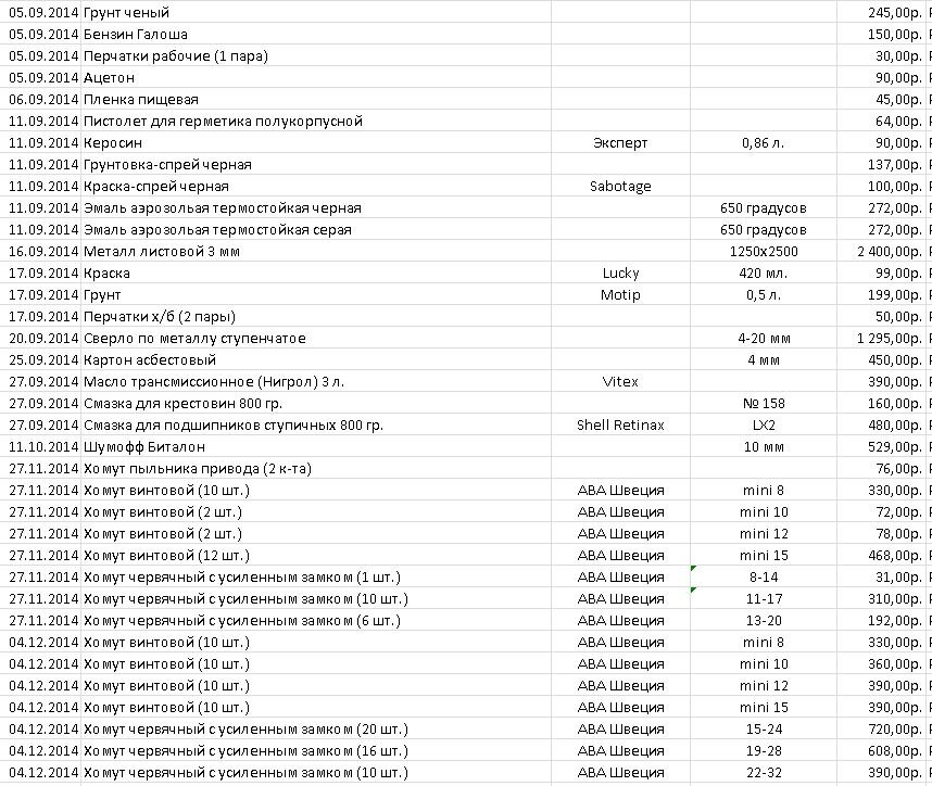

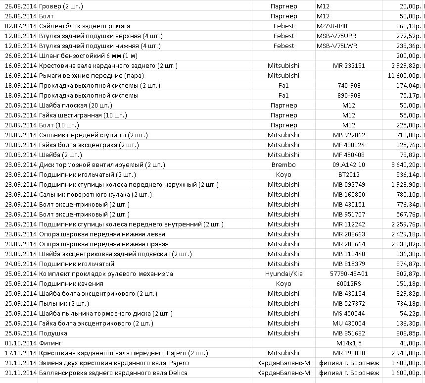

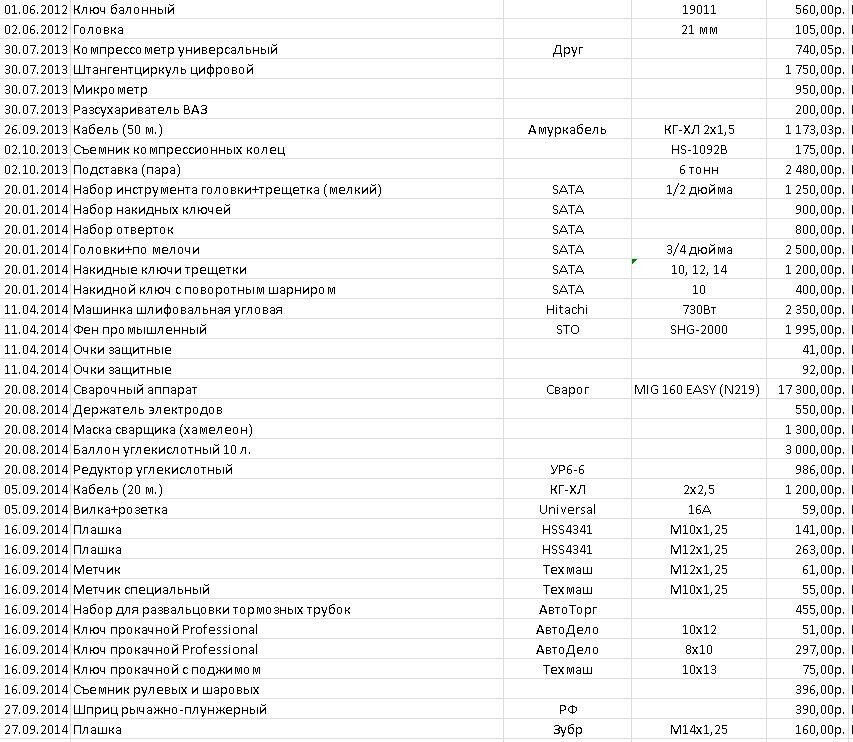

S.Т.А.L.К.Е.R. Опубликовано 15 января, 2015 Автор Жалоба Опубликовано 15 января, 2015 (изменено) Далее информация не для слабонервных По Вашим просьбам, как и обещал, я примерно посчитал деньги, истраченные на "развратные" действия, происходящие в этой теме, по состоянию на 1.01.2015. Итак, начну с так называемых "Безвозвратных вложений", сюда отнесу приобретение каких то изделий, оплату каких то услуг: Всего 46500 р. Далее, вложения на "Капитальный ремонт", сюда в основном относим приобретение запчастей: Всего 53700 р. Далее, "Расходные материалы", название говорит само за себя, отмечу лишь что далеко не все из приобретенного израсходовано полностью и не только на Делику: Всего 22700 р. Далее, "Инструмент", много из приобретенного по данной статье прослужит еще много лет, а что то уже приказало долго жить. То есть эти расходы больше относятся к моему "техническому оснащению", нежели к Делике, но так или иначе имели место быть: Всего 46400 р. Не обошлось и без "Пустых трат", то что куплено зря, не подошло, не пригодилось, не использовано: Всего 8800 р. Итого примерно 178 тыс. рублей. Сам в шоке P.S. Забыл аренду блок-комнаты 15 месяцев по 2000 р. = 30 тыс. р. Изменено 16 января, 2015 пользователем S.Т.А.L.К.Е.R.
Craig Опубликовано 15 января, 2015 Жалоба Опубликовано 15 января, 2015 Имхо доходы хорошо считать в рублях а расходы долларах )) Если на выходе ты получишь свою мечту чего тут дорого? Вот Киа сеед за 800 - эт`дорого ))
Карагандинец Опубликовано 15 января, 2015 Жалоба Опубликовано 15 января, 2015 Да нормально всё по расходам, не дорого вовсе. Если когда корабль поплывёт будет 400 000р. ИМХО отлично очень очень.

un4given Опубликовано 17 января, 2015 Жалоба Опубликовано 17 января, 2015 @S.Т.А.L.К.Е.R., респект, что тут скажешь! По деньгам вышло недорого ни разу. Зато теперь катайся обкатайся) Бензинчег подливай и все)
