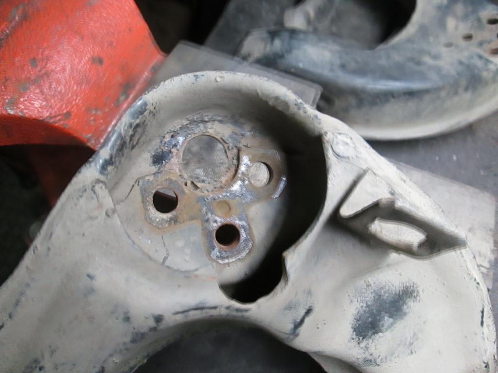

Кстати почему заинтересовался темой!Косые Максовские проставки ,встали хорошо НО!Но порвали рычаги!Поставил от старекса продолжаем эксплуатацию!
хюндай старекс!CTR (корея)CQKH-17(ПРАВЫЙ) CQKH-17(ЛЕВЫЙ) Грейс CQKH-15® CQKH-15(L) Ето на керпич подходит!С булкой хз http://www.delicaclu...в/page__st__480

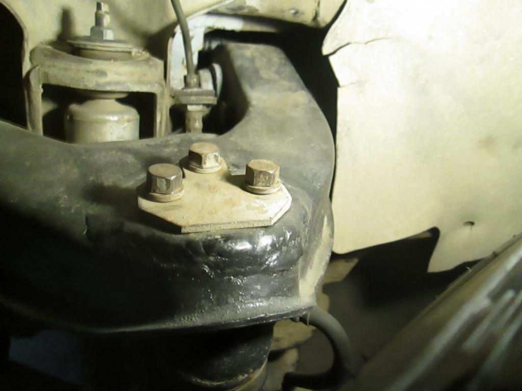

После "переварки" передних лонжеронов с их лифтом и установкой прямой проставки левое колесо (с нижней правой шаровой) было в развале так - 9f78fecs-960.jpg

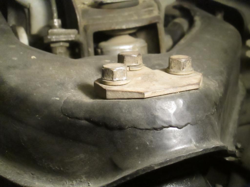

сегодня добрался до него, выточил развальные пластины 4мм
стало так -
но малость перестарался, завтра одну уберу
Изменено пользователем slake@altai
@slake@altai, тю, я себе когда лонжероны делал, сразу усилил крепление верхнего рычага и вварил пластину в 3мм, вообще проблем не было с развалом.
@Shadow from Omsk, У меня "краб" в отличном состоянии, по этому решил его пока не трогать. Суммарная толщина пластин на левой стороне составила 13мм. Со временем когда доберусь до верхней части лонжерона - тогда полностью краб усилю.
@slake@altai, нормальная так сказать толщина) проставки чтоли не дают развал выравнить?
или всё таки дело в индивидуальности авто)))) и усталости его)))
@Denikin, Смещённую по отверстиям проставку надо. Что бы шаровая вперёд сдвинулась, тогда цапфа в нормальном положении будет.
