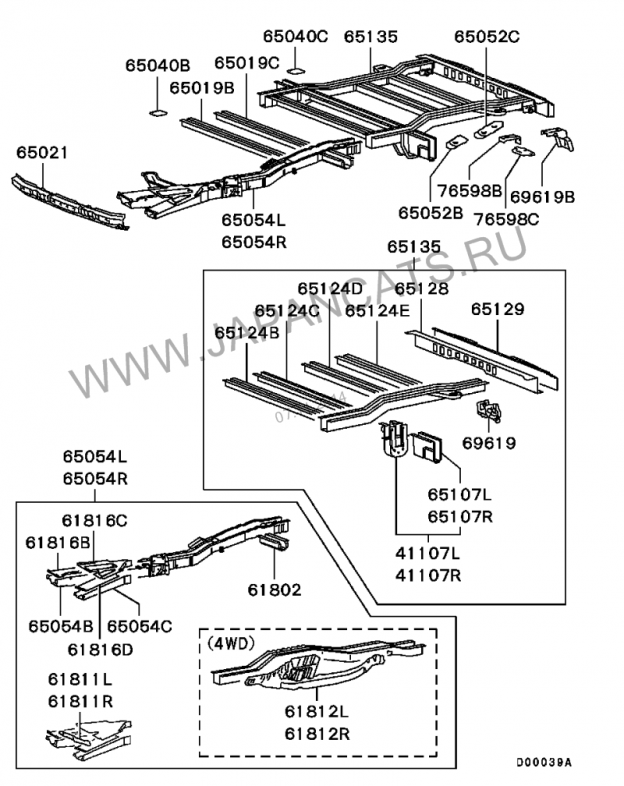

Ладно. Пойдем проще. Отпилить кузов 4вд вдоль по линии днища (отрезать стены с крышей и перед с *опой), срезать лонжероны с 2вд, 2вд посадить на профиль и уже через профиль крепить 2вд на остатки кузова 4вд?
Я бы наверное пошёл "котлетным" вариантом. Оставил 4-вдшную базу (лонжероны с полом), на стапеле сварил бы пространственную раму из 30ХГС, закрепил на лонжеронах и поперечинах, и только потом на неё уже навешивал бы отдельными панелями кузов. Как то так.
Я имел ввиду отрезать пол с лонжеронами от 4вд и поставить на него кузов 2вд как раз для того, чтобы не искать стапель.
А я бы наоборот не стал-бы отпиливать днище от кузова. Зачем портить изначально нормальный кузов. Просто нужно от сверлить передние лонжероны от кузова 4WD и переварить их на кузов 2WD. Задние лонжероны одинаковые. Только передок переварить и все. Главное точно выставить. Все контрольные точки есть в книге.
Отпиливание дища должно обеспечить сохранение геометрии и отсутствия необходимости в стапеле. А вот перенос лонжеронов - уже сложнее и дороже, и.. необходим стапель, что опять таки делает процесс дороже. Кузов 4вд, от которого планируется отпиливать днище, изначально не оч нормальный. Поведен, тепло выдувает на ходу, двери и подкрылки ржавые.....

Для того и тема, чтобы выбрать оптимальный вариант и определиться с бюджетом. Исходные условия - минимум оборудования и денег. Донор 2вд за 50-75кРуб не в счет (его все равно брать, так как рессоры, лсд мост и еще много чего по мелочи нуждается в замене). На данный момент уперлось все в геометрию\стапель. Ищем\думаем о путях обхода оного. Отсюда и размышления на темы - собрать раму из лонжеронов на сущ. кузове, а потом от кузова её отпилить (возможно с частями кузова), переварить лонжероны с 4вд на 2вд(опять стапель), отрезать днище от 4вд с лонжеронами (вопрос о сохранении геометрии в данном варианте открыт)....

Я в свое время стоооооооооолько машин переварил с ампутацией полностью передних лонжеронов вместе с брызговиками ( особенно на наших шестерках, это вообще не проблема). На на Японских машинах даже точки сварочные совпадают. Отрезаешь от донора деталь, отсверливаешь точечную сварку, выставляешь по этим-же точкам и привариваешь. После сборки регулировка ходовой части и все ГУД. И не надо никакого стапеля. А тут получается, что машина не битая, ничего изначально не поведено. Лонжероны должны встать на свое место без проблем. Главное точно их выставить. Все размеры кузова и контрольных точек в книге есть. Какие проблемы? :27::33::driver:

отсверлить лонжероны и приварить от 4ВД...всё стрельнет по геометрии, ну на всякий случай контрольные точки промерить...
ничего страшного не случится...всё можно в простом гараже сделать...
только предварительно на жёстком полу выставить машину по уровню и по тому-же уровню потом приварить переднюю половину с лонжеронами...(чтоб винтом машину не повело)

Контрольные точки.... Каким макаром их выставить без стапеля??
Изменено пользователем MadGenius54RU
Я же написал, что все контрольные точки есть в книге.
Я видел, Обе страницы себе сохранил, но как точки без стапеля выставлять? Линейкой на идеально ровном полу с выпиливанием чопиков нужной высоты? Сори, если туплю, но все равно не врубаюсь.
выставляешь на шлакоблоки и досочками регулирушь высоту каждой опоры...
трудоёмко, но необходимо...
если есть пирамидки из брусочков или опоры специальные с винтовыми опорами-то гораздо проще...
можно на винтовых домкратах поставить...(гидравлические могут опускаться со временем они не пойдут...)
кстати точки сварки высверливаешь на старом кузове, и на "новых" лонжеронах они на Японцах обычно совпадают...
лонжероны реж посередине кузова-заднеприводную чуть ближе вперед, а полноприводную чуть ближе назад, потом концы обработать и соединить как по заводу...
@vadim66nt, объясните мне глупенькому как точки сварки совпадут если от крепления торсионов и далее вперед рамы отличаются друг от друга при чем весьма сильно? А увод лонжерона вперед/назад даже на сантиметр по результату даст плохоуправляемый "бокоход" и ни какой сход/развал не поможет. Да согласен что в наших селениях есть уникумы которые блоху на скаку подкуют обычным молотком… но такого мастера еще найти надо…
Место сварки при начале 4WD и 2WD ( торцы ) лонжерона должны совпадать точь в точь. Остальные проверки по карте контрольных точек. Еще проще: прикрутить к уже отсверленным лонжеронам передние балки и приложить все это к кузову. Закрепить, проверить, прихватить и можно обваривать.
михалычь. подпишусь под каждым словом.
т.с. совет ,- найди хорошего кузовщика ,хотя бы для консультации.
такая переделка не проста,но возможна при наличии правильных рук, и разумной головы..даже без стапеля
Что ж. Вариант выбран. Осталось определиться с экономикой. Необходимо будет посчитать какие з\ч (например рессоры, лсд мост и т.д. и по мелочевке) можно перекинуть с 2вд на 4вд без переделок(не касаясь кузова и передней подвески). Для этого позже создам отдельную тему.
