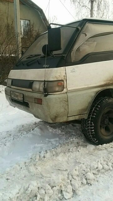

Lekar Опубликовано 11 января, 2020 Жалоба Опубликовано 11 января, 2020 @PickleRick в этом же разделе пониже есть тема, самая классная Делика, на второй странице Тихон выкладывал фотки
Lekar Опубликовано 11 января, 2020 Жалоба Опубликовано 11 января, 2020 Вот как у меня выглядит. И фары немного защищены и не пристают. Ибо как родной выглядит внешне.
