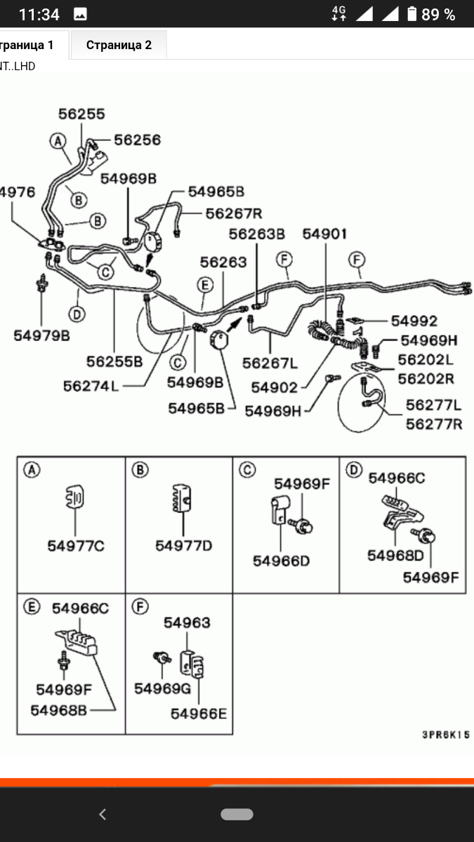

На булке из ГТЦ  идёт 4 штуцера. Каждый на колесо. При чём самое дальнее от ГТЦ, заднее правое, я с него начинаю прокачивать.

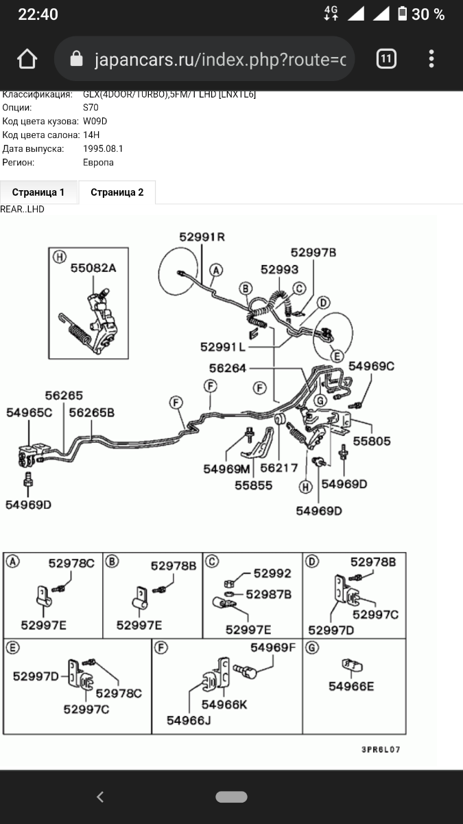

К колдуну, который стоит над задней осью, подходят трубки от гтц(задний контур), выход на задний мост и трубка от переднего контура.
Ампутирована колдун, нужно соединить три трубки, тем самым соединяем контура. Это не относится к клапану перераспределения по инерции, который был в первом посте.
