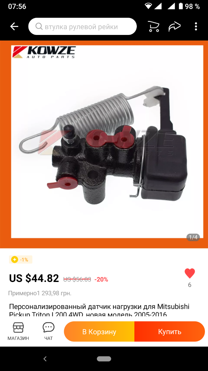

Та же проблема у меня, разобрал клапан - а там ржавая труха. Поделитесь, получилось ли от l200 приколхозить?
Ещё нет. Купил, но некогда устанавливать, лежит в гараже.
ГрнЕщё нет. Купил, но некогда устанавливать, лежит в гараже.

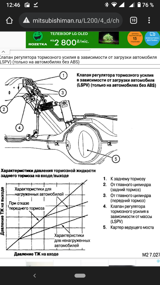

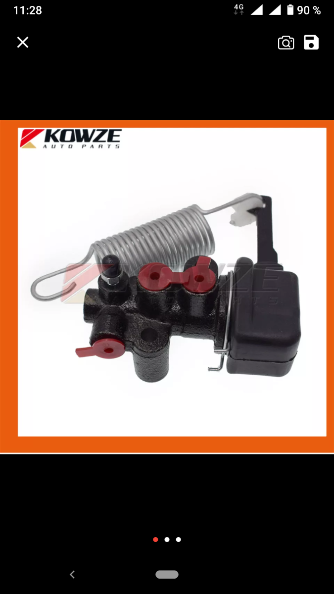

Всем привет, может, кто подскажет, расположение трубок на колдуне. В частности, интересует вход/выход. Купил новый колдун от л200, стал хорошо, но не могу подключить. Если подключать по схеме, то нет давления на зад.мост.

Конечно. Я, вообще не вкручивал трубку на зад.мост. Вкрутил, только две трубки от гтц и пер.контура. Но при нажатии на тормоз, жидкость не идёт на выход за.моста.
Если подключить, вход в отдельно-стоящий штуцер, то тогда работает.
Но это, не так как на схеме выше. По этому и спрашиваю, у какого, как подключено.
Сам клапан открывается от натягивания пружины. Т.е. когда авто нагружено, корма просела, пружина открыла клапан.

Но если подключить вход на выход #1, то тогда работает. При нажатии на тормоз, оттягивается рычаг с пружиной.
Кстати, сам клапан, отлично установился на родной кронштейн. Все подошло, болты совпали и он стоит паралельно пружине, как в книжке.
