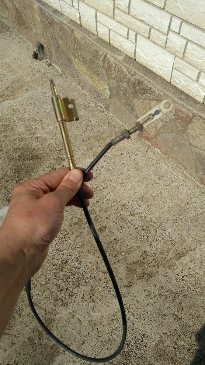

От селектора передач идёт два тросика. Один к хамку зажигания, не вытащить ключ , пока не поставишь на паркинг. И второй на педаль тормоза. Пока не нажмёшь тормоз, передачу не включить. По крайней мере , у меня так. Только что с этим разбирался. Приехал домой , а ключ не вытащить. Тросик закис и назад не отходил.
Что бы ребёнок, собака, птица севшая на рычаг да много еще чего, не перевели его в положение движения авто, без нажатия тормоза, это элементарно.

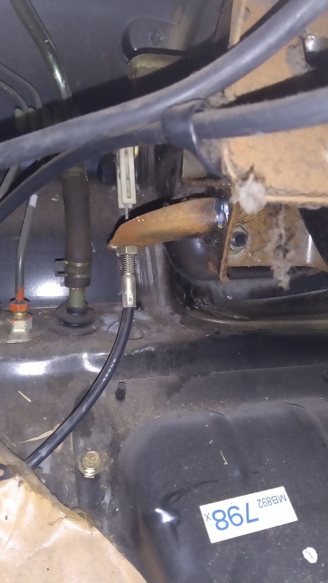

Есть! Именно тросик! Со штифтом на конце, идущий от педали тормоза в напольный селектор АКПП. Его видно около педали, далее уходит вниз и по полу, под кожух селектора.IMG_20220723_090233.thumb.jpg.42bfb1dd4b430e7674b6ae481dbde92e.jpg
22 часа назад, Aeroradist сказал:
У меня не было не на одной из четырех Делик. )))
