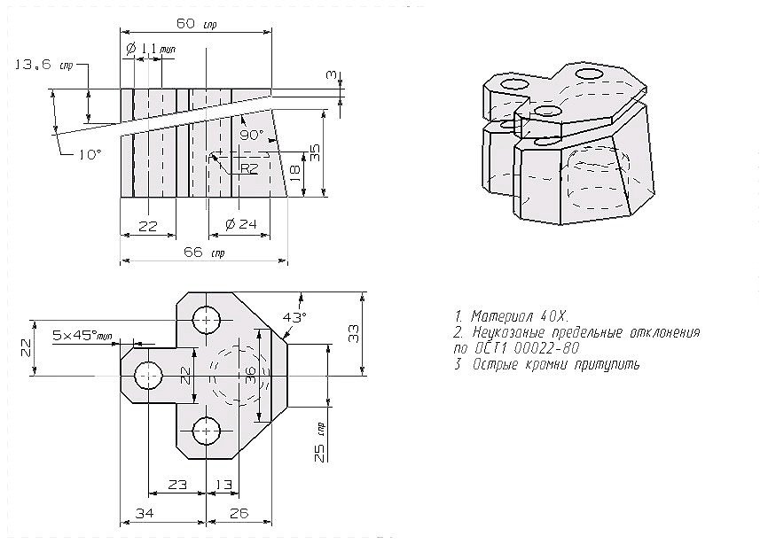

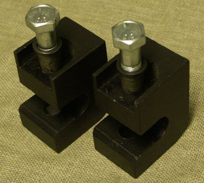

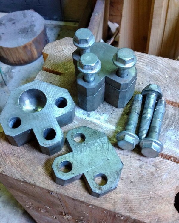

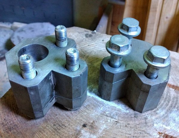

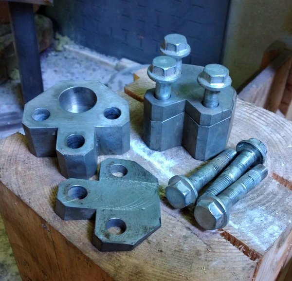

Продам проставки! под верхние шаровые с болтами на кирпич или булку, не пригодились, металл 40Х, покрытие от коррозии тех.хром. проставки изготовлены по чертежу! Цена за пару с болтами 2500р. Отправлю ТК.

Юзал без проставок 31-е тапки на -10 вылете, торсы перекинуты на 2-а зуба, иначе резина цепляет за арки. По факту верхний рычаг лежит на отбойнике и его со временем начинает рвать по переднему ребру, да и жестковатая езда не сильно комфортна. Из-за трещин менял рычаги на корейские, через 5-ть лет тоже треснули. Заварил треснутые родные, усилил переднее ребро прутком d-10мм, изготовил проставки по чертежу, установил, сход-развал в параметрах, рычаги от подушки оторвались (палец пролазит), езда стала комфортная, управление адекватное.
