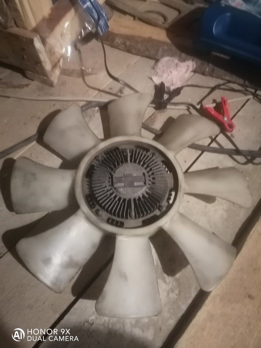

Radio86 Опубликовано 6 января, 2022 Жалоба Опубликовано 6 января, 2022 Подведем итоги дня. Виновник найден и демонтирован. Правда всё ещё не понимаю почему так происходит.

Radio86 Опубликовано 17 января, 2022 Жалоба Опубликовано 17 января, 2022 Приветствую всех. Прошло десять дней после ликвидации вискомуфты, машина нагревается заметно быстрее, из печек дует горячий воздух. Вообщем всё ништяк. В субботу погнал в рейс за бортом - 15, печки жарят я доволен. Выезжаю на трассу проезжаю буквально 15 км передняя печка остывает напрочь, останавливаюсь трогаю патрубки, оба горячие. Потихоньку открываю расширитель он полный. Пока то да сё сажусь в машину чувствую печка начинает дуть теплым, постоял пару минут буквально печка загрела всё хорошо. Еду дальше, проезжаю ещё буквально км 10, бац вторая серия печка остыла напрочь, постоял минуты 3 печка опять загрела и так до тех пор пока не съехал на зимник. По зимнику 100 км ни каких проблем, пока опять не вышел на трассу, где всё опять повторилось. Доезжаю до пункта назначения, часа через два открываю расширитель уровень заметно упал, долил влезло примерно литр. Думаю ну наверно где-то воздух был, выдавило. Весь день мотался по городу печка греет как зверюга, в машине жара аж шапка подымается. Вечером еду обратно, по городу всё хорошо. Выхожу на трассу проезжаю км 10 и всё повторяется как утром. В воскресенье утром открываю расширитель, а там опять уровень упал. Вот думаю ни ГБЦ ли виновата?

Акакий Опубликовано 21 января, 2022 Жалоба Опубликовано 21 января, 2022 сколько людей столько и мнений, более 10 лет на зиму снимаю карлсона, и не 4д56 на на 4м40 никаких проблем нет. Правда у меня датчик дополнительный стоит по температуре, ну и кнопка на электровентиль отдельно. Кнопкой начинаю пользоваться когда на улице стабильный плюс весной. и еще термостат на 88 на зиму.
