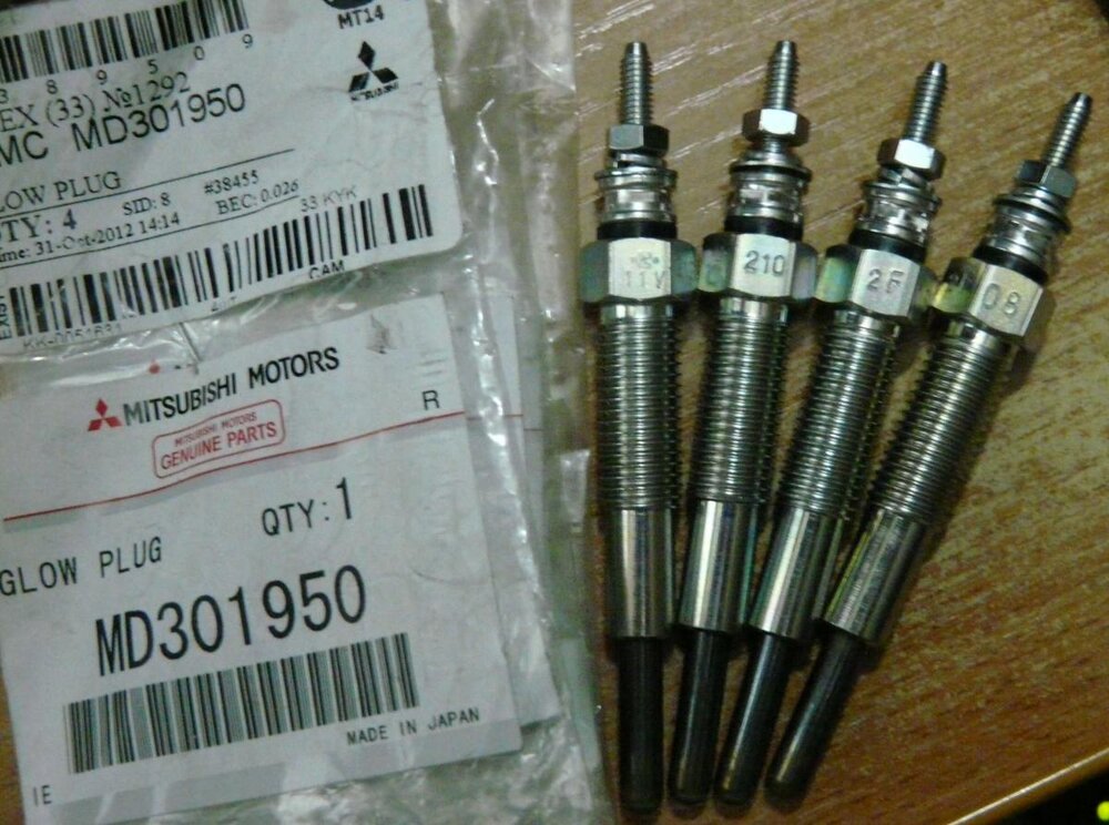

gruskov ответь пожлуйста- свечи по 1050р. керамика или железо,и какая на твоей делике система? И где их приобретал? Ты обещал отписаться по ним.
Свечи полный метал, 11Вольт, система сама простая SOG, одна релюшка, температурный датчик и ЭБУ. Температура двигла низкая-релюшка держит свечи, горячий- свечи не работают. Заказывал через Экзист, максимальный срок доставки.

Я за три года на НКТ свечи уже больше потратил, достало по несколько раз в год их крутить. А насчет отписаться-не волнуйся, отпишусь.
gruskov спасибо что отписался потому как из крупиц растёт большой опыт. На ребят не обижайся, мы все в одном котле. Если есть время ответь какая на новых свечах маркировка?
Вся маркировка на фото. 11v 210 2F 08. каждая свеча в пакете что на фото.
@gruskov,И что, они в такой вот упаковке были? В пакетиках целлофановых?
да, за три года владения авто, много его притащил оригинального через экзист. Всё, шло в пакетиках с подобными стикерами, каждая единица в отдельном пакете, со своим стикером. Сейчас дома лежат сайленты на нижний рычаг, ремкомплекты стаба, клипсы, прокладки, все в пакетиках.
Изменено пользователем gruskov
@gruskov,Странно. Я, правда, всего два раза покупал свечи по одной, но они были в коробке каждая, в пенопластовом кожухе. Вот и стало интересно.
@вещий, вот-вот! Согласен целиком и полностью. Конторы типа экзиста часто этим грешат. А если посмотреть как у них на складе ведется прием товара - то и вообще покупать у них перестанешь :)
Видимо металлические не хрупкие, можно и в пакетиках)) Керамика действительно в пенопластовые кожухи вставлена.
эй!Петрович! лови свечу!поймал?нет?в яму упала?ну так достань и положи обратно в пакетик и вытри, а то её ещё на движок ставить...
@vol, какая разница, нагревательный элемент один. Просто часто кладовщики по собственной инициативе весь комплект разбивают заранее, что бы им было удобнее при выдаче.
@N181, было бы весело, если бы это не было печальной правдой :(
