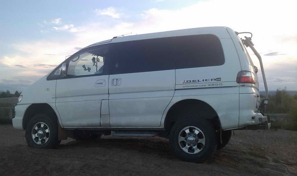

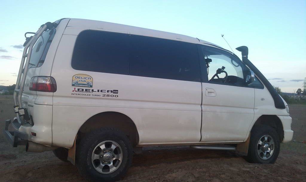

Выше писал что сделал лифт 2", так вот, сегодня съездил на развал - все сошлось, и сход и развал все в допусках! Подрамник я не опускал. Чему очень обрадовался, смотрится агрессивно, только колесики теперь очень маленькие смотрятся.
den-Eburg, задица по более 2" будет. Бампер симпотичный ))
P.S.
Релинги на крышу сам ставил?
Релинги уже стояли.

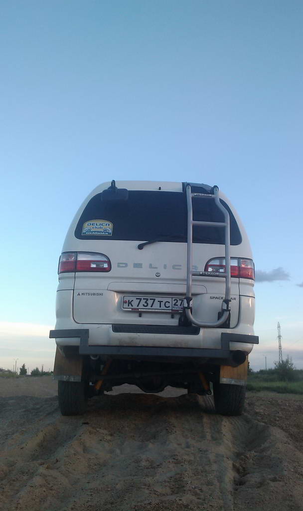

На заду стоят : Пружины усиленные + проставка 5 см.
Под подрамником и под коробкой проставки 2 см.
Рычаги достаточно ровно стоят.
Ser-Bat, внешне идеально выглядят,не бренчали, я ж их и не менял по началу, думал что они нормал... скоро сварганю отчет о замене и запосчу его в разделе по ходовой.
Конкретной цели лифтовать машину не было! Просто когда я ее приобрел она стояла на "коленях", зад лежал на отбойниках(просвет между лонжероном и отбойниом был 2-3 см.Был всего один замучанный амморт!
Сзади стоят пружины от "классики" и амморты от Газели(взял самые обычные пробег тясяч 5, полет нормальный! Перед проставка под верхней шаровой опорой(сделал из старых шаровых, примерно 23мм), аммморты оставил пока родные, но надо менять!
Вот так не ждал не гадал, а вот так получилось!
