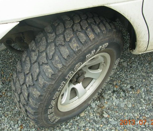

Ребята нужна помощь. Имеем 265/70R15 резину, диск ширина 7.5 вылет +5. Стоит косая проставка под шаровой 2.5см , торсы накручены ребро срезано, привода и рулевые естественно были домиком, аморты удлинённые на 5см родные, как купил с машиной. . . Ездил так почти три года, всё устраивало. Месяц назад поставил 31ю АТшку шириной 10.5 с дисками на 15 вылет -28 ширина8. Поездил так месяц, подрезал бампер и ещё крутанул торсы. Вобщем ездить можно, но я решил разгрузить ходовку. Поставил на подрамники проставки 3см, под раздатку 2см, удлинил кардан рулевой на 5см. аморты то-же пришлось удлинить на 5см. Торсы накрутил как были до проставок. В итоге колёса встали так / \. Поехал на развал. Схождение сошлось как надо, а вот развал немного не дошол. По крайней мере визуально видно что меленько верх колеса ушёл внутрь арки, тоесть так/ \ . Мастер сказал что жрать резину не будет, поезди мол так, а потом скажешь. Короче ездить стало не возможно, ямы проходит со страшным отбоям в низ и рыщит по дороге, не то пальто. После мозгового штурма и логики решено было отпустить торсы и выпрямить привода горизонтально. Поехал на развал, всё сошлось, но. Ходовка стала черезчур мягкой, на скорости не комфортно и на ямах отбивать стала на нижний отбойник ( зазор между нижним отбойником и балкой стал 7см). Если опять накрутить торсы, развал не сойдётся. Вопрос-что делать? У меня напрашиваются три варианта. 1. Сделать проставку под шаровую потолше 3-3.5 см.В результате не уверен. Второй- Сделать проставку под верхний рычаг в районе краба гдето 5-10мм. Тогда я думаю верх колеса сместится наружу и можно будет крутануть торсы и выставить развал. И 3 вариант- не парится, а взять лифт на 3 дюйма у Самоделкина. Но тогда как будет выглядеть машина. Тапки больше 31го размера ставить не буду. У кого какие варианты?

я бы подобрал аморты посильнее (жестче), насчет проставок я тебе по телефону говорил... поставь проставки между кулаком и шаровой, тогда работа верхнего рычага станет штатной. сейчас у тебя с косыми проставками верхний рычаг получился длиннее (надо считать синусы угла косой на её высоту) и поэтому естессно подвеска мягче получилась.
Паша, аморты не причём, устраивают полностью. Просто на данный момент я не могу торсы поднять не сбив развал. А проставку под цапфу какого размера делать при моём лифте? Кстати верхний рычаг по моему наоборот стал короче иначе как обЪяснить что торсы натягиваешь, рычаг уходит вниз и тянет верх колеса внутрь.
Это происходит из за разной длины верхних и нижних рычагов. Верхний короче, двигается по малому радиусу, соответственно при затяжке торсиона уходит вниз и колеса встают домиком.
Поставь проставку между кулаком и шаровой, под балками ничего не трогай, выставь одинаковый зазор между верхним и нижним отбойником и поезжай на сход- развал. И будет тебе счастье. Но развал , в принципе, не может одинаково сходиться при разных положениях рычагов( как ты хочешь) , опять же потому что разная длина рычагов. Надо выставить желаемое положение и делать развал. Крутить его туда- сюда не надо, от этого уходит еще и схождение!!!
Выставляется и сход и развал, а вот кастор при любом лифте приносится в жертву.

дело в том, что при накрутке торсионов и применении косой проставки получаем "корыто \---/

@bav4179, 8 широковаты для рези шириной 10,5, до налезут наверное. С такими параметрами колесья встанут при условии легкого кувалдирования ребра жесткости в передних крыльях. Так же будь готов к тому, что сдвижная дверь не откроется (чем минусовее и шире диски - тем проблема больше, решается либо доработкой кронштейна сдвижной двери(один разрез и пара сварочных швов), либо заказом доработанного, например у малдера) и еще понадобятся расширители крыла примерно в 5 см, которые тоже по форуму продаются или изготавливаются самостоятельно.

Логин, спасибо! Расширители ужо лежат - ждут своего часа. По двери по месту смотреть буду, расширители вроде у меня как раз 5см, по сдвижной двери прикидывал - вроде не цепляет. А по ширине диска 8" - производитель советует даже 8,5", но таких на нашел....
@бармалей889, в твоем варианте вообще не вижу проблемы.
меняй сопливые отжатые торсионы на усиленные, ставь проставку на цапфу и если чуть чуть не хватит, то пару шайб под болты краба, как на Пыжах делают и все будет ок. Хотя для 31" вообще не понятен проблемас( с 3" будет забавный таракан)

в моем случае почему то не хватает диапазона развальных болтов для убирания "корыта" \---/ Изменено пользователем D-mitriy

@bav4179, для 31" вполне гуд 8 ширина, нормально смотрятся и сидят
