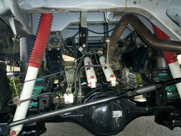

Видел у японского тюнинга за место стаба приваривают к верхней части моста, отлива редуктора два аморта, думаю в дальнейшем себе такие вмастырить
b]@temka[/b], это не вместо стаба.... это совсем из другой оперы...

@Denzo,поделись своим виденьем с какой это оперы?
@Denzo,вообщем как я понимаю это только тиория про те аморты что изображены на фото? Как таковой практики нет. Ну а про работу подвески не в лом тебе было тут писать. Я сам механик.

@Станислав Николаевич, там быстро аморты помрут))) это скорей свальтный тюнинг) на одном уже видно что стяжкой листов он болбаеться)))
Ага я тож смотрю задний аморт приговорили уже при установке )))
