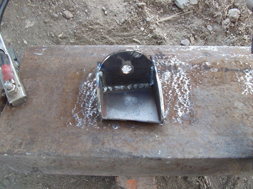

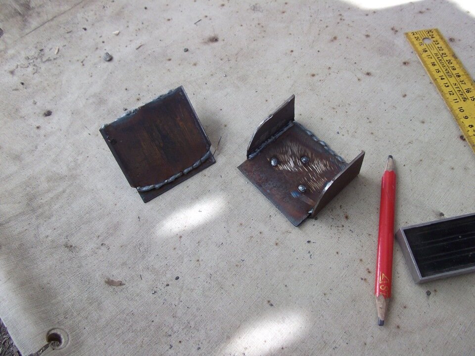

slake@altai Опубликовано 7 февраля, 2015 Жалоба Опубликовано 7 февраля, 2015 Всё делал по своему сценарию замены задних аммортов, долго провозился с подгонкой нижнего кронштейна амморта на нижнем рычаге, старался максимально ближе расположить его к колесу, и что бы при полном повороте колеса ему не мешал амморт. Сделал максимально близкое расстояние от нижнего кронштейна до ступицы. Старался сделать наклон амморта на корму и в то же время к "пихлу". Я противник удлинения тормозных шлангов, если бы можно было вообще обошёлся бы без них, после переварки лонжеронов и их лифта шланг был в немного натянутом состоянии, поступил так же, как сделал на корме, надварил кронштейн крепления шланга на 6см. к ступице. Сегодня суббота, банно-стаканный день, надо "потихоньку" доделать правую сторону, всё это дело покрасить, и подключить амморты, … и на тест драйв!

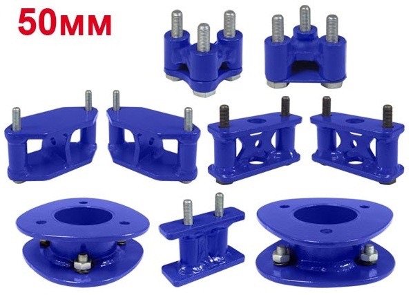

Navi Опубликовано 28 марта, 2015 Жалоба Опубликовано 28 марта, 2015 Спецы-теоретики-практики... Зацените. Высота проставок-50мм, под шаровую-30.
slake@altai Опубликовано 28 марта, 2015 Жалоба Опубликовано 28 марта, 2015 @Navi, Чем 30мм под шаровую обусловлены в отличие от остальных 50мм?
paul-irkut Опубликовано 29 марта, 2015 Жалоба Опубликовано 29 марта, 2015 @Navi, ни чем не отличается от всех тут представленных вариантов.
Navi Опубликовано 29 марта, 2015 Жалоба Опубликовано 29 марта, 2015 (изменено) @slake@altai, не знаю, надо производителя спросить. Я в этих вопросах не копенгаген. @paul-irkut, отличается тем, что продается в магазине. Первый раз встречаю лифт комплект в свободной продаже на Делику. Изменено 29 марта, 2015 пользователем Navi
slake@altai Опубликовано 29 марта, 2015 Жалоба Опубликовано 29 марта, 2015 @Navi,Ясно, ну теперь "убей" ценой данного комплекта
Navi Опубликовано 29 марта, 2015 Жалоба Опубликовано 29 марта, 2015 (изменено) @slake@altai, 9800 Наповал?) Изменено 29 марта, 2015 пользователем Navi
SergeyNSK Опубликовано 29 марта, 2015 Жалоба Опубликовано 29 марта, 2015 Нормальная цена, с учетом что проставки под шаровые продают на форуме за 1700 или чертеж за 3000
Navi Опубликовано 29 марта, 2015 Жалоба Опубликовано 29 марта, 2015 @Девяткин, инженерная мысель+рабочие руки+материал+ цветные краски+ курс$= цена Я не удивился ни капли
Navi Опубликовано 29 марта, 2015 Жалоба Опубликовано 29 марта, 2015 Меня удивил сей факт, что они в свободной продаже. Делика-клубу 10 лет, а однозначных рецептов до сих пор нет- кто в лес, кто по дрова Что таким олухам как я делать, у которых ни гаража, ни свободного времени??? Курить стопятьсот страниц не буду говорить чего. А тут худо-бедно готовый продукт
slake@altai Опубликовано 29 марта, 2015 Жалоба Опубликовано 29 марта, 2015 Меня только "смущает" проставка под шар 30мм, когда под балки 50мм, какая будет геометрия у рычагов? и как будет стоять шаровая?
