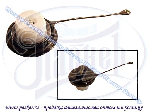

АЛЕКСЕЙ222 Опубликовано 2 февраля, 2012 Жалоба Опубликовано 2 февраля, 2012 (изменено) Крышка бензобака ВАЗ 2110-12,1118-19(Kalina),2170 (Priora) точно к нам подходит и вроде резьба такая же на ВАЗ 2108-099. Есть простая от 23 р. ,под ключ (не рекомендую,да нам и не нужно) и евро на тросике ,пробовал именно её хотел поставить себе.Нужное место крепления ,оптимальное,так и не нашёл.А так работает и трещетка в крышке,от перетяжки, присутствует. Изменено 2 февраля, 2012 пользователем АЛЕКСЕЙ222
