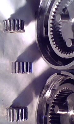

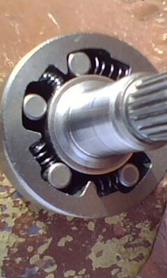

Вот и у меня случилась проблема со стартером. По всем признакам - бендикс крякнул - вроде входит в зацепление и даже пытается крутить , но увы срывается и просто без нагрузки крутит.По цене бендикса в 2.5 т.р. в Экзисте решил брать Б/У стартер за 3.500. Но как был разочарован когда снял стартер свой и понял что бендикс целый.Думал венец на маховике износился - хотя на вид был нормальным. Но решил перебрать стартера . У меня оказались шестеренка бендикса на 10 зубьев. В Б/У стартере оказалась зависла одна плюсовая щетка а вторая сточилась в 2 раза больше ( не знаю как он вообще крутил у старого хозяина ), да и бендикс немного болтался - вот почему пружины ослабли - одну вообще боком закусило , но не это самое главное. Далее когда разобрал планетарный редуктор просто обалдел - На родном стартере были изношены зубья на большой шестерне и на !ОДНОМ сателлите, а два других нормальные. Как такое получается непонятно. Да и по виду ( бендикса , щеток и т.д. )было понятно что родной стартер поработал меньше донора. Но почему на нем внешняя шестерня редуктора сделана из сплава алюминия , а на доноре из железа непонятно ? Но после сборки и установки стартера - с пол пинка завелась . Может кому и пригодится.
