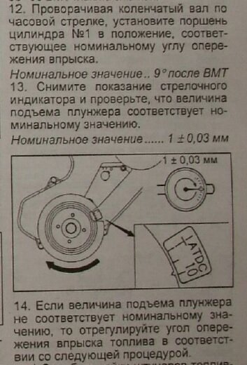

  16. На рисунке показано схематично, просто чтоб читатели поняли о чём идёт речь и куда смотреть, а конкретные цифры указаны в тексте (7 град. для более старых двигателей и 9 град. для более новых).
  17. Она 5 ATDS. Там три метки. Крайние: 0 и 10 ATDS. Средняя, соответственно, 5 ATDS, а что ещё может быть посередине между "0" и "10" ??? Ну. Всё правильно там написано: 9 градусов для автомобилей с ЕГР. Там нигде не написано, что средняя метка - это 7 градусов ATDS. Это не дизелист. Это простой крестьянин, научившийся гайки крутить... Таких много, к сожалению... P.S. Чисто от себя, я бы рекомендовал вам попробовать поставить на 7 градусов...
  18. "Тому, кто это придумал, надо гвоздь в голову забить" (из фильма "ДМБ") Надо выставлять почти по последней... P.S. К слову, "ATDC" переводится как "после верхней мёртвой точки" (ПВМТ)

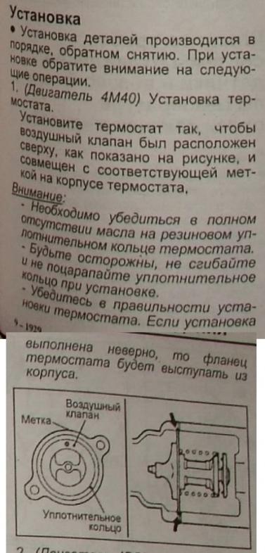

  19. Давайте сначала с правильной заправкой системы охлаждения разберёмся, а потом будем смотреть, как себя машинка поведёт.
  20. Да Категорически да. Иначе будет воздушная пробка.

  22. Как-то всё сумбурно... Я так и не понял, термостат новый исправный поставили? Клапаночек на термостате на 12 часов? Если расширительный бачок треснутый, то в системе охлаждения не создаётся избыточное давление, и ОЖ закипает раньше.

  24. Не понял ответ... Я спросил, на шкиве коленвала метка на сколько градусов стояла ATDC ?
